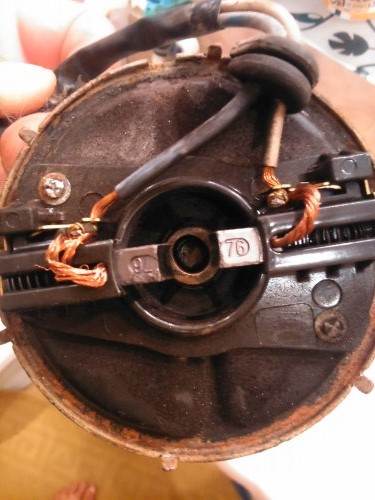

Привет всем! А сталкивался кто нибудь вот с такой проблемой? Разбило втулку(см.фото) в моторчике вентилятора!
Что теперь делать? выкидывать жалко, да и ценник на новый кусается!

Можно донора сгоревшего найти или выточить.
А б/у - не вариант? На новый за чем загоняться то?
