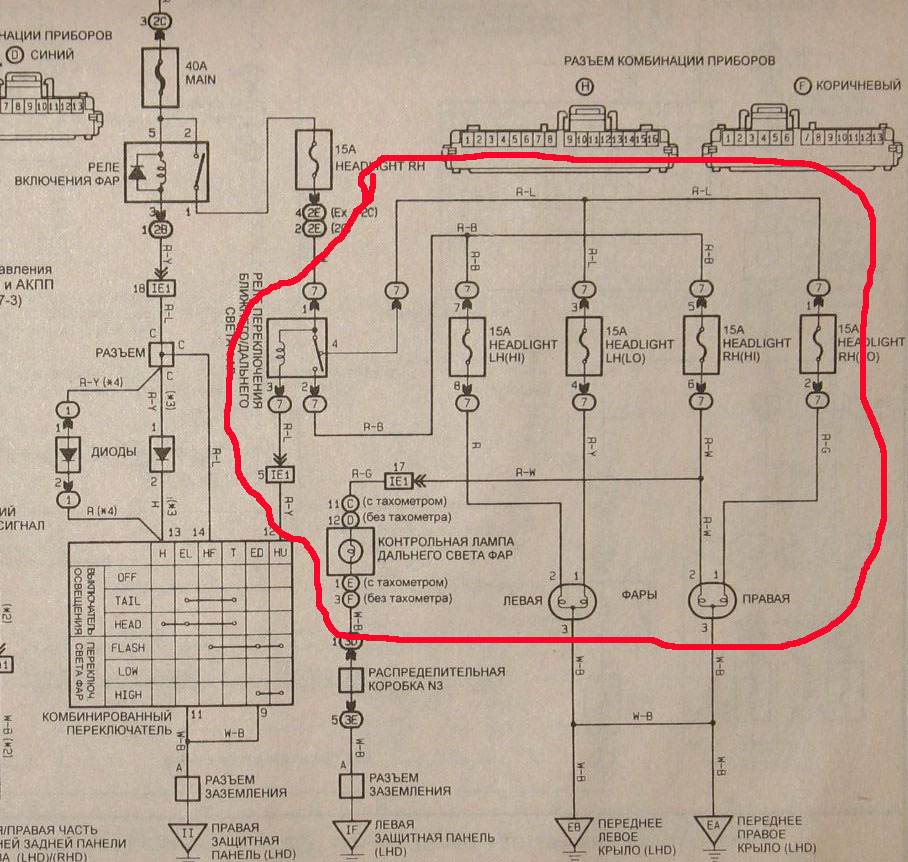

Судя по первому посту не работает правая сторона. Скорее всего подключение по приведенной схеме. Смотри маленькую черную коробочку под капотом у расширительного бачка. В ней находится реле Ближний - Дальний и четыре предохранителя. Ищи сгоревший.....
2266W.jpg [ 220.73 КБ | Просмотров: 2740 ]

Antonkrsk
Чего молчишь!!! Проблема со светом решена или нет????
