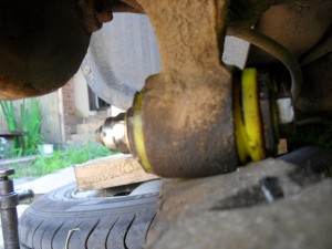

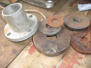

Ну вот, вчера пришли заказанные сайлентблоки и сегодня были установлены взамен тех, что залетели от руки. Они так-же и вылетели. На всю работу ушло примерно часа полтора с перекурами.
Комментарий к файлу: Смущает то что он длинноват для родной обоймы.
SDC12613.JPG [ 375.11 КБ | Просмотров: 22454 ]
Комментарий к файлу: Вот такое приспособление с набором железяк для запрессовки.
SDC12616.JPG [ 468.67 КБ | Просмотров: 22454 ]
Комментарий к файлу: Он-же в ином ракурсе.
SDC12618.JPG [ 410.75 КБ | Просмотров: 22454 ]
Комментарий к файлу: Ну и набор всяческих шайб на все случаи жизни.
SDC12620.JPG [ 464.65 КБ | Просмотров: 22454 ]

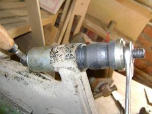

Сегодня помогал Игорю (igorjan Великий Новгород, Окуловка) менять пернедние сайлентблоки. Те что у него стояли, были не того размера и заскрипели по приезду в Сыктывкар. У меня как раз были те что нужны. Прессовали с помощью длинного болта М14 от волговской подвески, но при запрессовке закусывало рабочую кромку и пришлось местами немного подрезать канцелярским ножом. Перед запрессовкой смазывали графиткой, но это мало помогло. Доделывал уже на работе в тисках- благо рядом с тем местом где я ремонтируюсь. Немного помешал ливень и град, величиной с виноградину, но всё сделали. Только промокли насквозь. Просматривая фотоотчёт по замене сайлентблоков, меня смутил один момент, а именно сторона сайлентблока, которая при запрессовке смотрела в сторону обоймы рычага.
Комментарий к файлу: Прорезь отмечена красной стрелкой.
file.php.jpg [ 120.41 КБ | Просмотров: 22360 ]
Стрелкой отмечены прорези заводские в сайлентблоке. Как мне кажется, они как раз для того чтобы сжимать переднюю часть с буртиком. Где истина? Правда на наших эти прорези отсутствовали, но угол перед рабочей поверхностью с этой стороны более пологий. По этой логике и прессовали первый сайлентблок. Второй сделали наоборот.Думали что зайдёт легче. Причина изысканий истины- при запрессовке закусывало рабочую кромку. Как оказалось, без разницы.

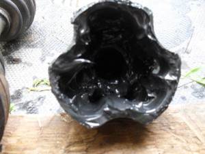

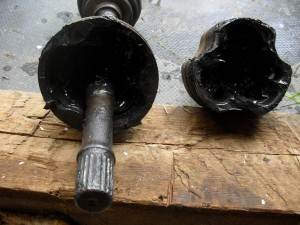

Наконец-то добрался до своей Каринки и заменил левый привод, приехавший из Ижевска. Когда распаковал упаковку, был сильно удивлён чистоте привода. Как выяснилось, его даже не отмывали, просто грязи у японцев нет на дорогах. Свой вытащил, снял пыльник с трипода и вытянул наружу ось. Вот так вынулся.
SDC12628.JPG [ 149.5 КБ | Просмотров: 22336 ]
SDC12629.JPG [ 107 КБ | Просмотров: 22336 ]
Странно, год назад, когда его разбирал, вылезли и подшипники. Сегодня, как ни пытался зацепить их шлицами, не захотели выходить наружу. Времени разбираться не было, да и пачкаться не особо хотелось, поэтому закинул это хозяйство в сарай, поставил контрактный, долил масла в коробку и поехал по делам.
Итог: ушла вибрация, появлявшаяся после 90 км/ч. Чего я и ждал от этой манипуляции. :)
Сорвало стопорное кольцо.

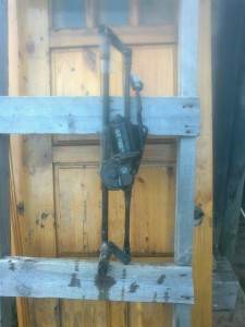

С этой эпопеей по возведению забора, совсем нет времени заняться проблемами авто. А между тем, они вылазят потихоньку.
SDC12673.JPG [ 355.23 КБ | Просмотров: 22231 ]
Ещё вчера утром, как только завёл машину, дворники очень медленно поползли вверх, так сами до верха и не дошли. Пришлось помогать руками. Странно то, что они вообще включились. Рычаг был в положении выкл. И я не глушу авто, пока все потребители не выключу. Хотя, может и забылся. В итоге, теперь дворники работают, но останавливаются вот в таком положении, а не внизу, как нужно. Пока нет времени с ними разбираться. Да и работают ведь. :) Хотя, сильно напоминают о себе. :D
 Заголовок сообщения: Re: Моя Ворчунья.
СообщениеДобавлено: Ср авг 12, 2015 10:32 pm
Зарегистрирован: Вс мар 18, 2012 12:44 pm
Сообщения: 92
Откуда: г.Владимир
Машина: TOYОТА RAV 4
Год выпуска: 2009
Двигатель: 2000
разбери моторчик,под крышкой дорожки,там все увидишь.подгорел один из контактов.в последнем положении наверно машут без проблем?
СообщениеДобавлено: Ср авг 12, 2015 10:35 pm
Сообщения: 1811
Репутация: 19 [ ? ]
Машина: Toyota Camry xv10
Двигатель: 5s fe 2.2
Они в любом положении машут хорошо, вот только останавливаются вертикально теперь. Плох шли только вчера утром. Я так и не понял, что это было. Зарядка есть. Напряжение борт сети отличное. Но во всяком случае теперь не зависают хоть.
СообщениеДобавлено: Чт авг 13, 2015 7:00 am
Сергей 67
Скорее всего провернуло рычаг на моторе, на который одета тяга трапеции, теперь мотор
останавливается где положено, а рычаг в момент остановки оказывается не на месте, ищи
причину почему так получилось, или не затянуто было, или уперлось где то во что то,
кстати как вариант, возможно провернуло шестерню относительно вала.

Вот и я склоняюсь именно к этому (первому) варианту. Всё возможно, тем более что я туда никогда не залазил ещё. Доделаю забор и обязательно займусь. Тем более ещё датчик вентилятора проверить нннннада. :D Даже на это нет времени. Просто сильно устаю от этих акробатических трюков в одну харю, да и забываю. Там делов-то- ткнуть провод на массу. :)

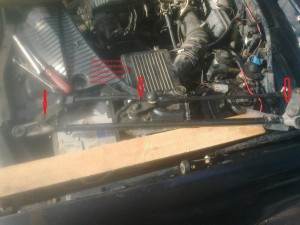

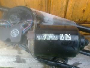

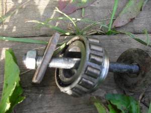

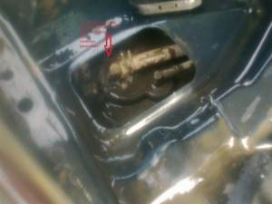

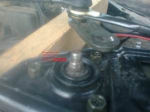

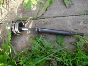

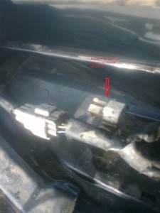

Собственно, сегодня удалось уделить немного времени машине. Трапецию снял. Оказывается иногда очень полезно вскрывать эту пластиковую накладку. Достал из-под неё пару пригоршней готового удобрения. :D Всё внутри вычистил и отмыл. Причина поломки была уже ясна и ликвидирована в течении пары минут после демонтажа трапеции.
Комментарий к файлу: Трапеция снята и отмыта.
Фото0707.jpg [ 161.86 КБ | Просмотров: 22169 ]
Комментарий к файлу: Электродвигатель.
Фото0708.jpg [ 220.2 КБ | Просмотров: 22169 ]
Комментарий к файлу: Вот так вот. Просто ослабла резьба. Пришлось ловить правильное положение кривошипа. Это совсем несложно.
Фото0710.jpg [ 206.51 КБ | Просмотров: 22169 ]
Комментарий к файлу: Что это?
Фото0711.jpg [ 216.49 КБ | Просмотров: 22169 ]
Комментарий к файлу: Как-то так.
Фото0712.jpg [ 170.65 КБ | Просмотров: 22169 ]
Комментарий к файлу: Колодка от чего?
Фото0715.jpg [ 157.42 КБ | Просмотров: 22169 ]
Ну и заодно разобрался с вентилятором охлаждения. Замкнул на массу провод идущий к датчику, вент замолк. Значит датчик под замену- однозначно. 8)

4 фото-адсорбер, последнее-обогрев лобового
СообщениеДобавлено: Сб авг 15, 2015 9:14 pm
Сообщения: 1811
Репутация: 19 [ ? ]
Так и предполагал, что адсорбер. :) Спасибо.
