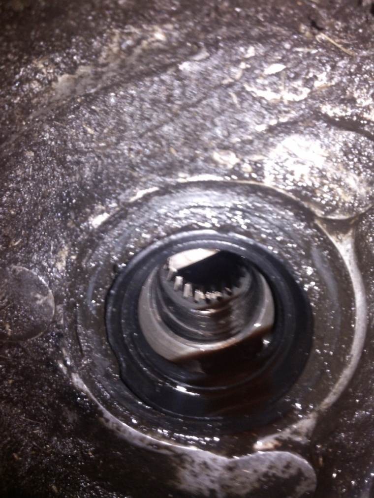

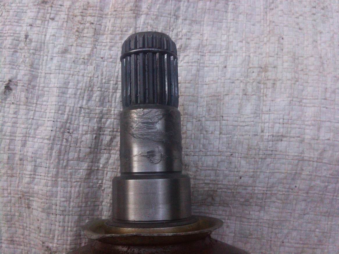

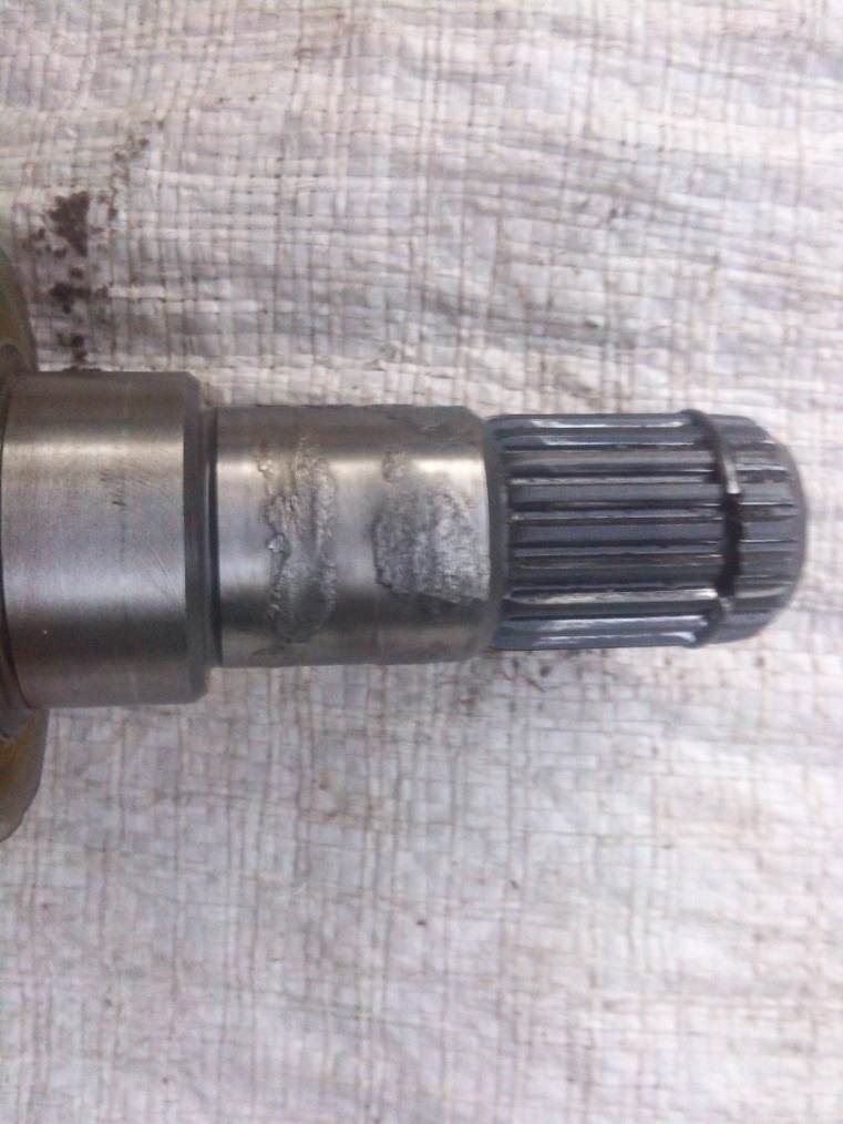

снял видео болтанки гранаты в коробке....
http://rghost.ru/private/8fDBTwGQf/3bc8 ... 742d062c64
корпус трипоида - это граната.... граната болтается вверх/вниз и влево/вправо, если браться за край гранаты....
сальник потеет или нет - не знаю... откуда-то сочится чуть-чуть дексрон, есть подозрение, что внутри сальник маслонасоса это....
ниже фото снятой гранаты.... и посадочного места в диффе....
зы: на валу гранаты не масло, а металл.... такое ощущение, что на вал накрутило металла....

шестерня сателлита должна неподвижно сидеть в диффе или допускается люфт какой-то?

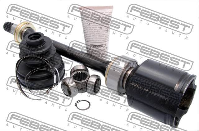

Здравствуйте! авенсис 2000г.в 2CTE нужно правый внутрений привод (сейчас стоит шариковый), хочу поставить трипоид, не могу найти, по вину не то (23*35*20), сейчас стоит (25*35*20) 20 шлиц в кпп, 25 в шрус внутр. может кто подскажет от чего это, уже незнаю что делать :cry_ing: ! заранее благодарен

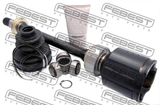

Поищи от ST-21*, CT-21* там вроде трипод 25 а в коробку тоже 20
0111-ST215LH - например

левый есть, а правый неможет почемуто никто найти! видать от другой машины, наружний правый поменял H.D.K TO05A48 ТАМ 25*26 ОТ КАЛДИНЫ, а с внутреним уже незнаю что делать, где брать

А в чем разница между левым и правым ШРУСами? У тебя правый вал сплошной или сборный через подвесной подшипник?

вот такого плана
