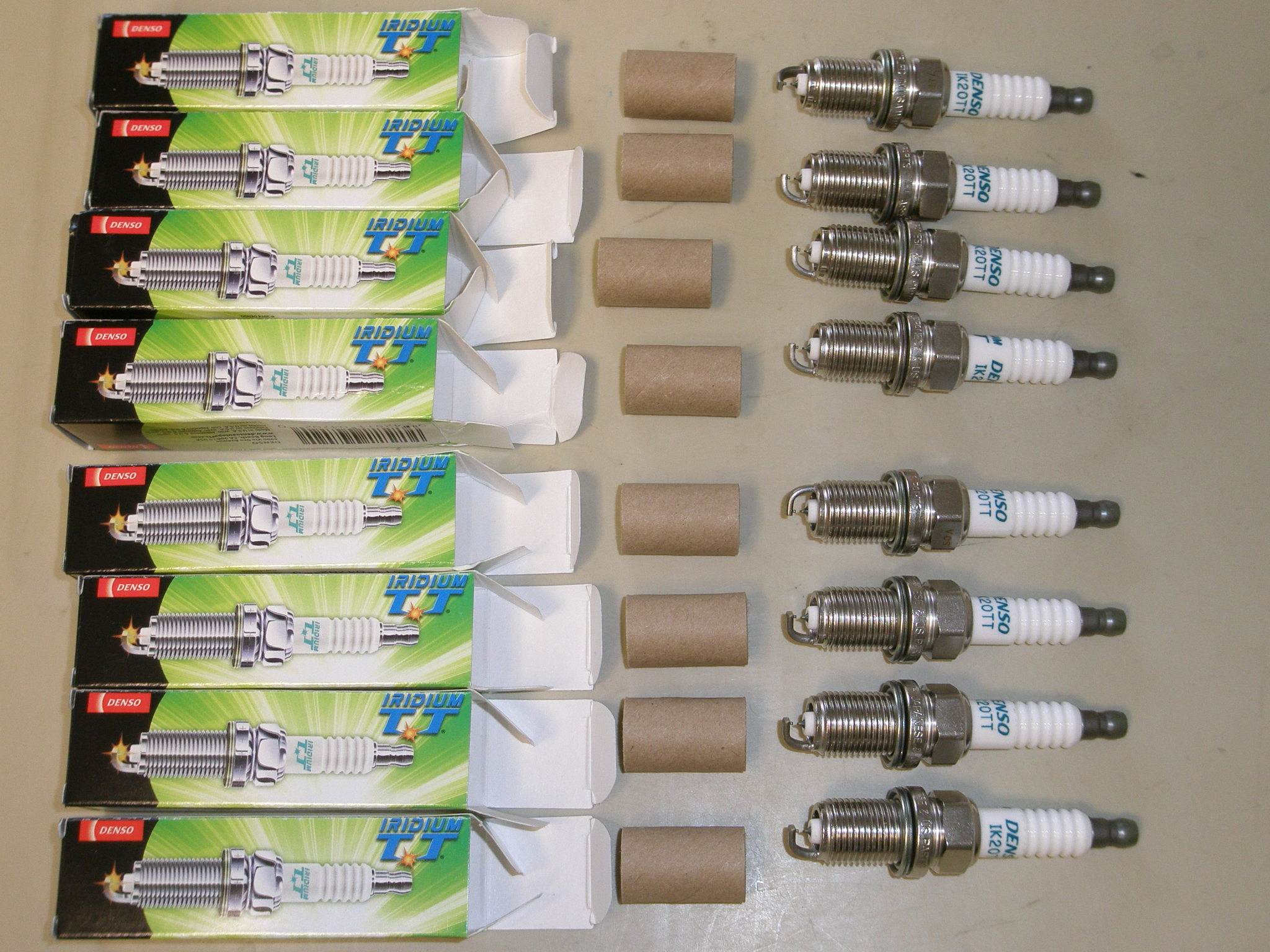

Если кому нужно, оригинальные IK20TT есть у меня в магазине (привезенные из США)
http://shevchenko-ds.prom.ua/p83103372- ... aniya.html
Цена на рубли примерно 840 руб./шт.
Отчитываюсь на форуме:
2 комплекта новеньких оригинальных супер-свечей, поехали клубню в Ленинградскую область.
Denso IK20TT.JPG [ 549.57 КБ | Просмотров: 18353 ]

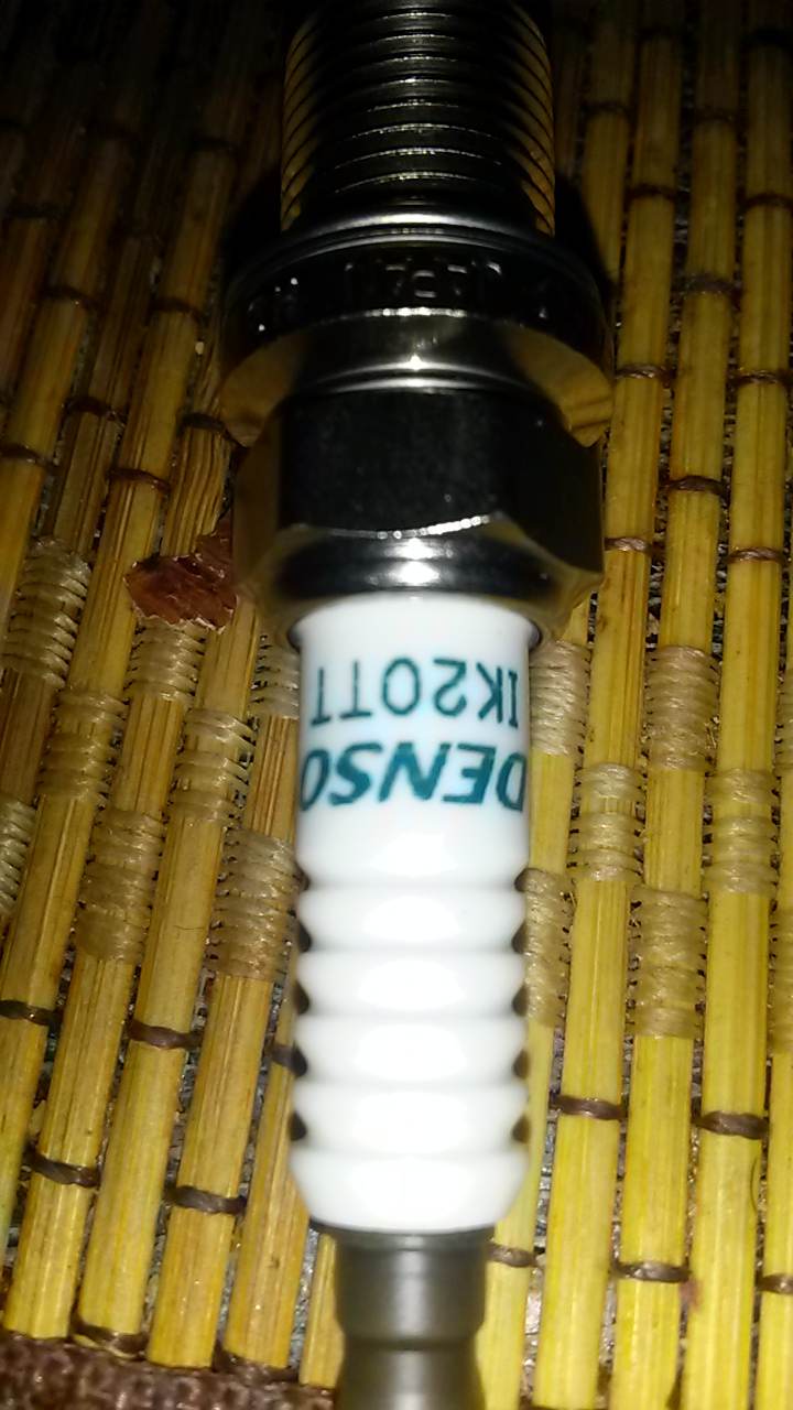

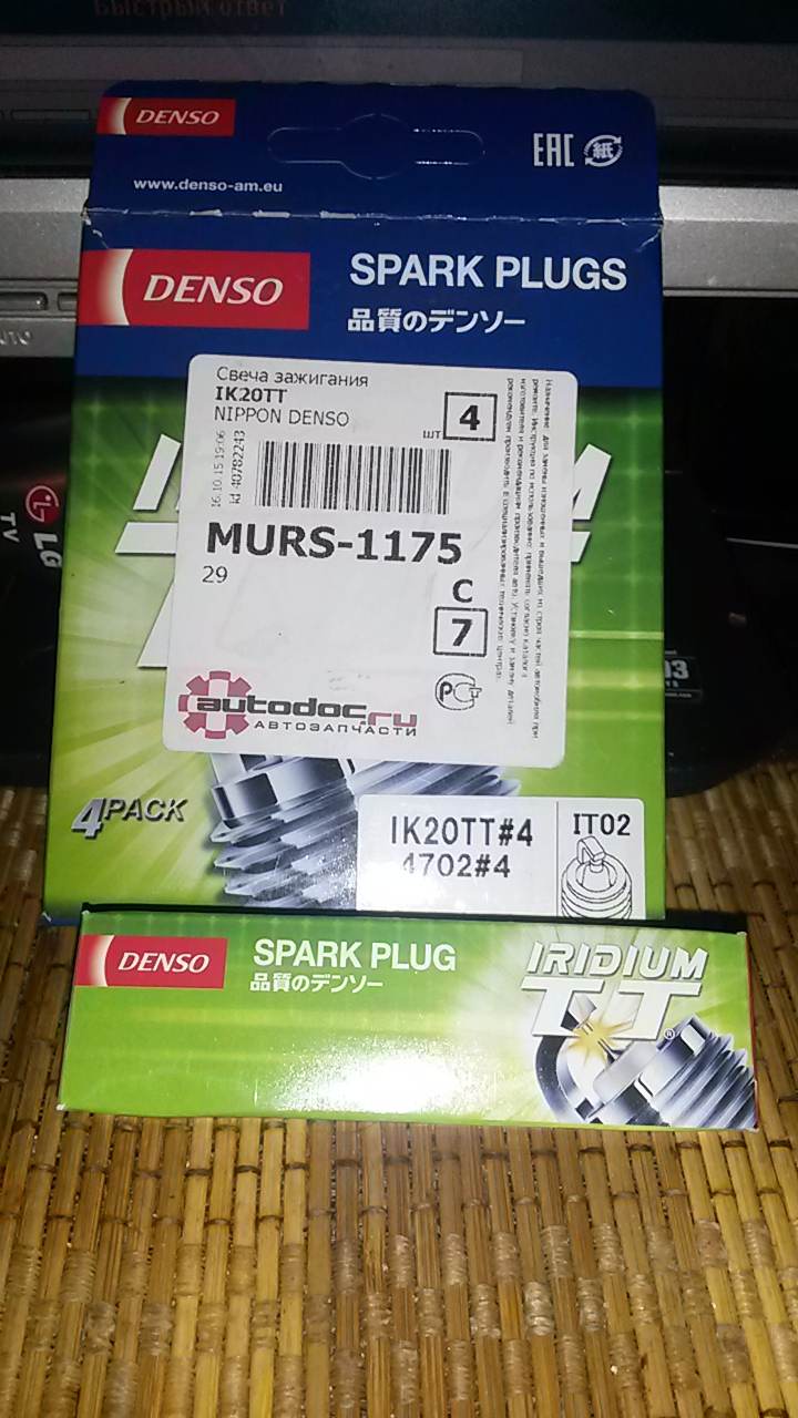

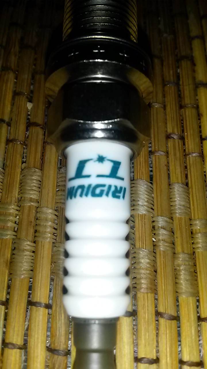

Купил свечи ik20tt в Autodoc ! Упаковка отличается от тех которые Dmitry_R выложил!!! Надеюсь для России упаковка такая и должна быть!!!
20151019_173815[1].jpg [ 385.21 КБ | Просмотров: 18219 ]
20151019_173457[1].jpg [ 140.11 КБ | Просмотров: 18219 ]
20151019_173642[1].jpg [ 331.75 КБ | Просмотров: 18219 ]
20151019_173352[1].jpg [ 310.71 КБ | Просмотров: 18219 ]

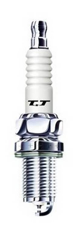

[K20TT] DENSO Свеча зажигания
Производитель DENSO , № детали k20tt
125 руб
DENSO-K20TT.jpg [ 35.02 КБ | Просмотров: 18160 ]
 Заголовок сообщения: Re: Свечи
СообщениеДобавлено: Вт окт 20, 2015 10:30 am
Сообщения: 2977
Kentavr
K20TT и IK20TT - это, как говорится, две очень большие разницы.
СообщениеДобавлено: Вт окт 20, 2015 2:46 pm
Сообщения: 6117
Fidel
полностью согласен, IK20TT такую что то инет не показывает...
