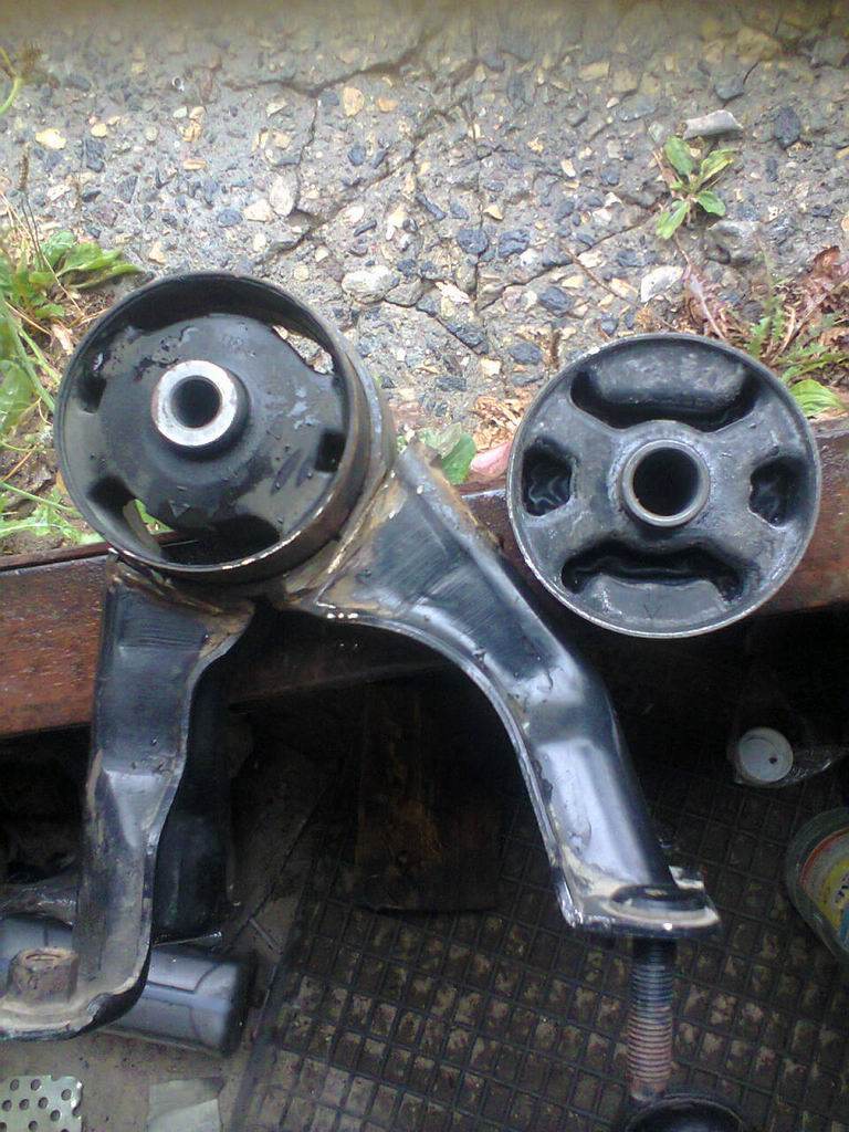

Меняю коробку с сцеплением заодно и заднюю подушку тоже решил заменить, точнее сайлентблок. Но купил RBI, и так 20тр уже в мае на машину потратил, а для студента большие деньги.
Инструмент: набор головок, ножик канцелярский, ножовка по металлу, зубило или не нужная(старая, сломанная) минусовая отвертка, молоток, литол.
Вырезаем резиновую часть, распиливаем старую обойму и выбиваем ее с помощью молотка и зубила или не нужной(старой, сломанной) минусовой отверткой.
Затем смазывал крепеж (или обойму) литолом и заколотил(запрессовать было бы правильнее, но под рукой был только молоток :) ) новый сайлентблок.
Ну и фото рабочих условий. Ямы нету, коробка снята на замену сцепления, а заодно и самой коробки.

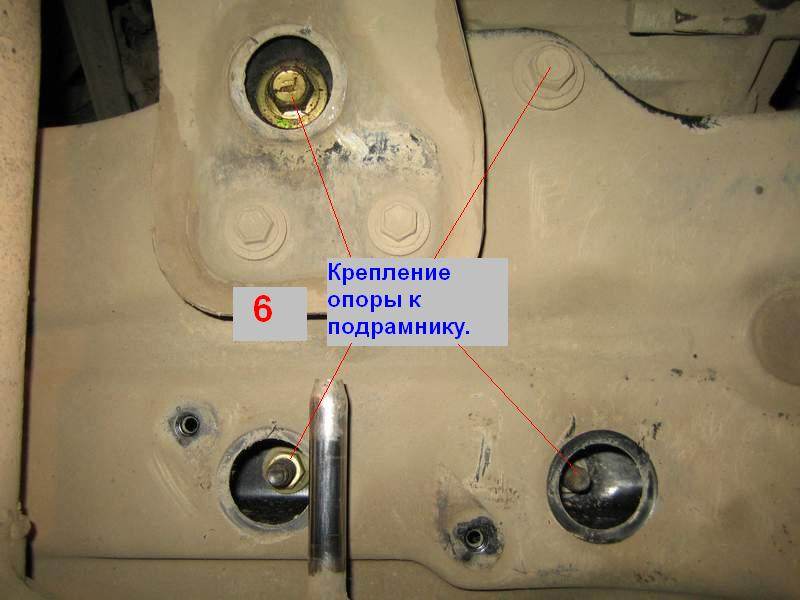

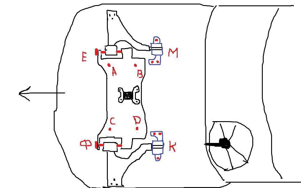

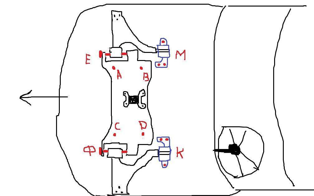

Если не сложно что конкретно ты ослабил или открути по этой схеме чтоб вытащить подушку у меня так просто не получилось, снимал полностью с рейкой :shock:

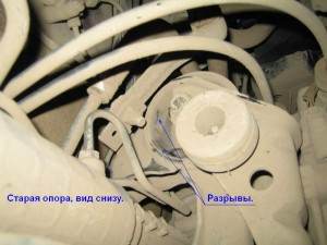

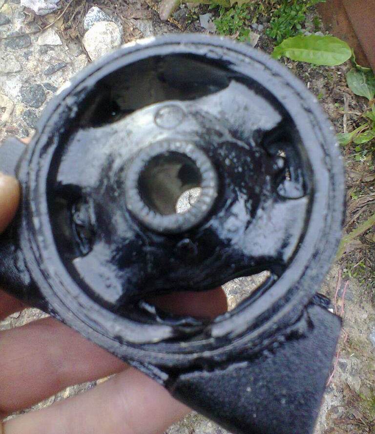

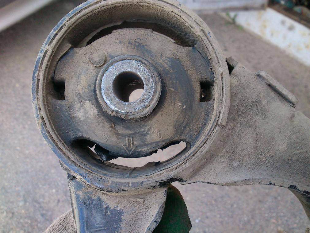

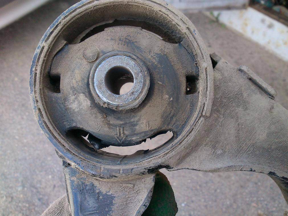

Вот что произошло с опорой за 6 лет и 125 тыс.км. Верхние перемычки подушки полностью разрушены, нижние уцелели. Если мне не изменяет память, опора Febest, бралась тогда за 700 с хвостиком деревянных (в сборе).
При снятии опоры для замены столкнулся с проблемкой, которой раньше не было. Добавил комментарий в заглавный пост темы.
-На фебест не похожа -китайцы так аккуратно не делают опоры и не завальцовывают сайлент накаткой , хотя-может 7 лет назад и делали
СообщениеДобавлено: Пт сен 18, 2015 8:43 pm
bastynda писал(а):
Vitek писал(а):
Если мне не изменяет память, опора Febest...
-На фебест не похожа...
Действительно не фебест. Память подвела. Поднял чеки, оказалось оригинал Тойота.

Недавно менял в 4А моторе по первой схеме-всё получилось,но действия пришлось выполнять один в один-обходных путей не выявил!Снятие подрамника намного геморойнее-100%!

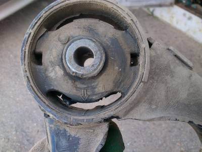

верхние перемычки подушки у 4А/7А по сечению меньше нижних (типа анти-резонанс ) ,по-этому и рвутся . С 3ЭсФе ,Авика и Короллы сайленты понадежней -там и верхние и нижние одинакового сечения . Ну и в отличие от китайского г......-резина мягкая .
-новая с Короллы 4А ,залита толстым слоем лака-кондиционера (жапан).
-новая с Карины-Авика 4А/7А/3S (франц.)

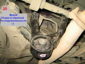

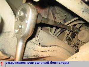

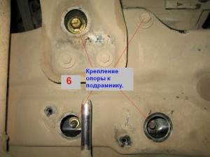

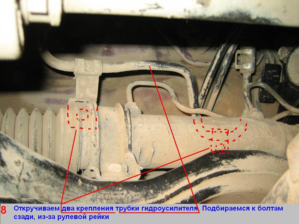

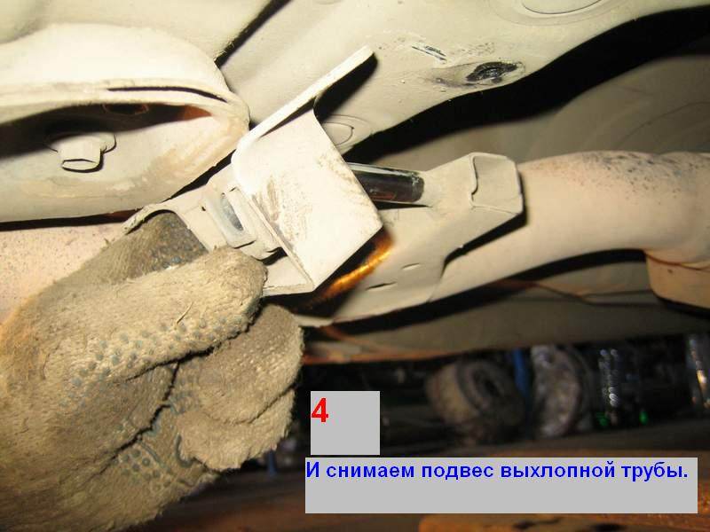

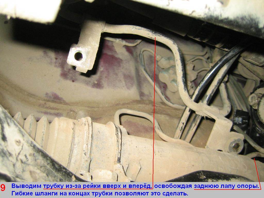

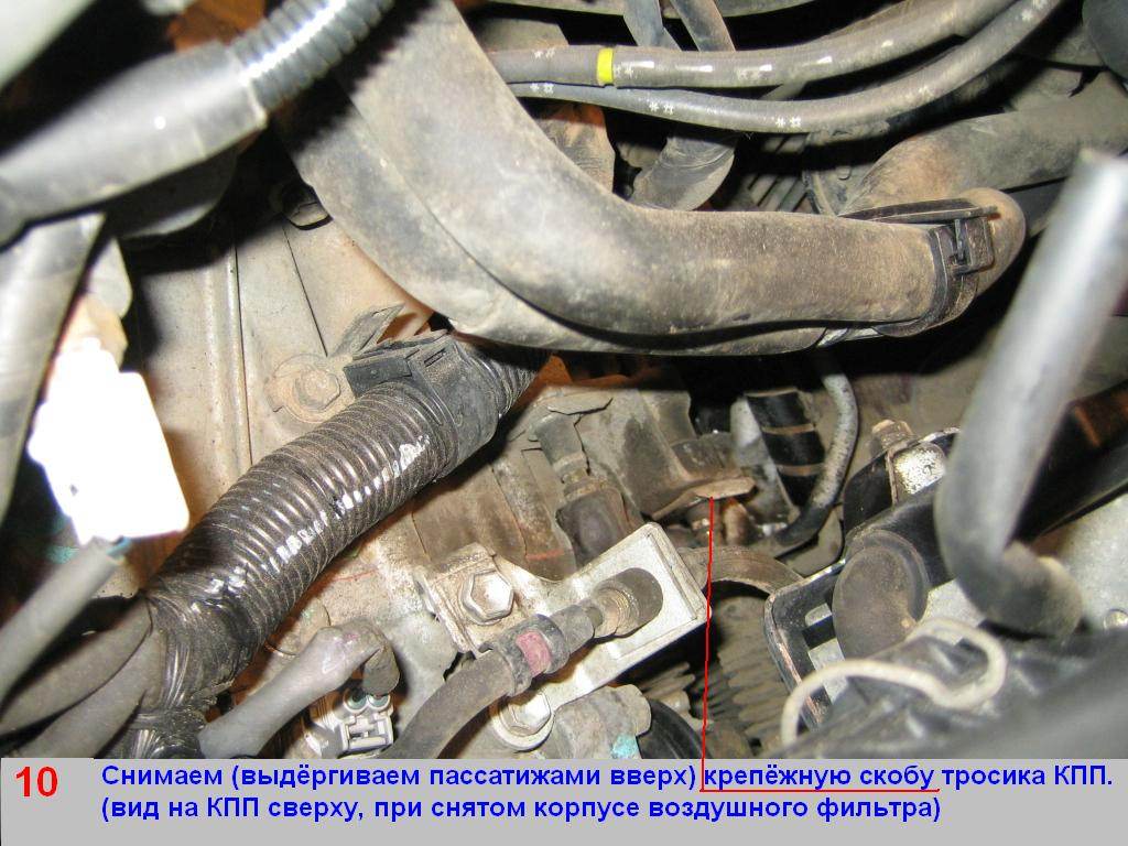

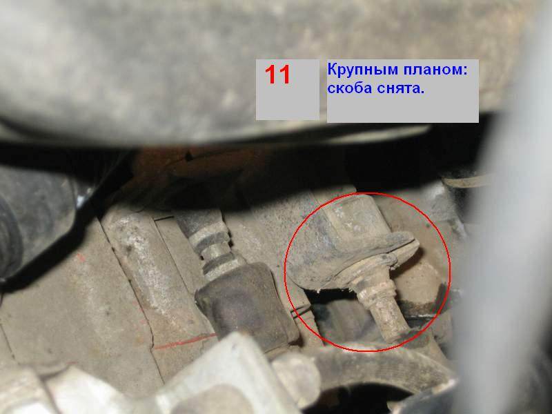

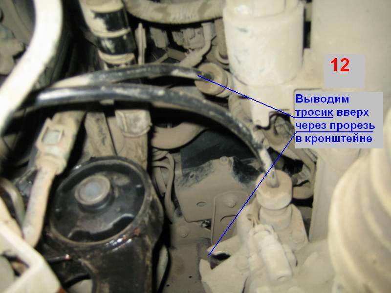

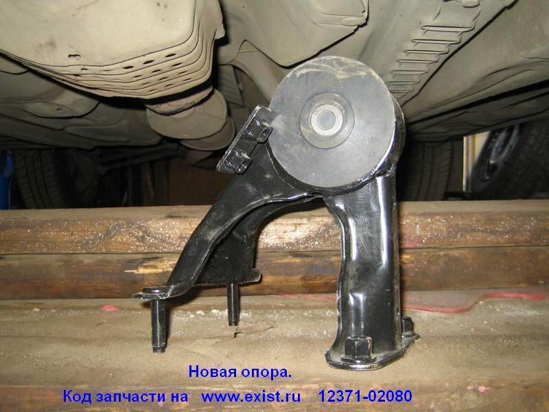

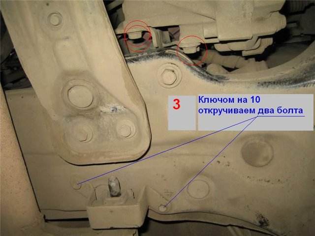

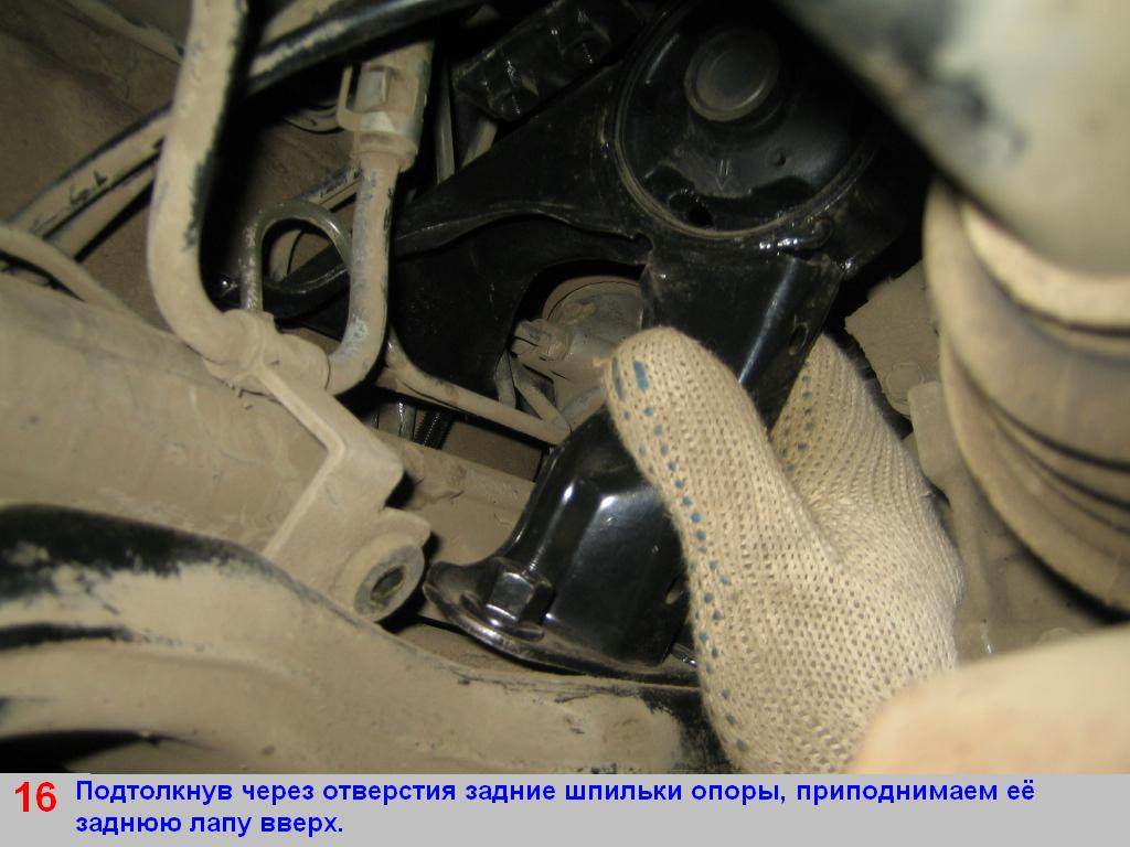

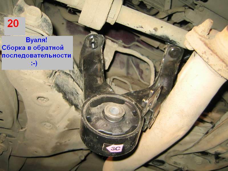

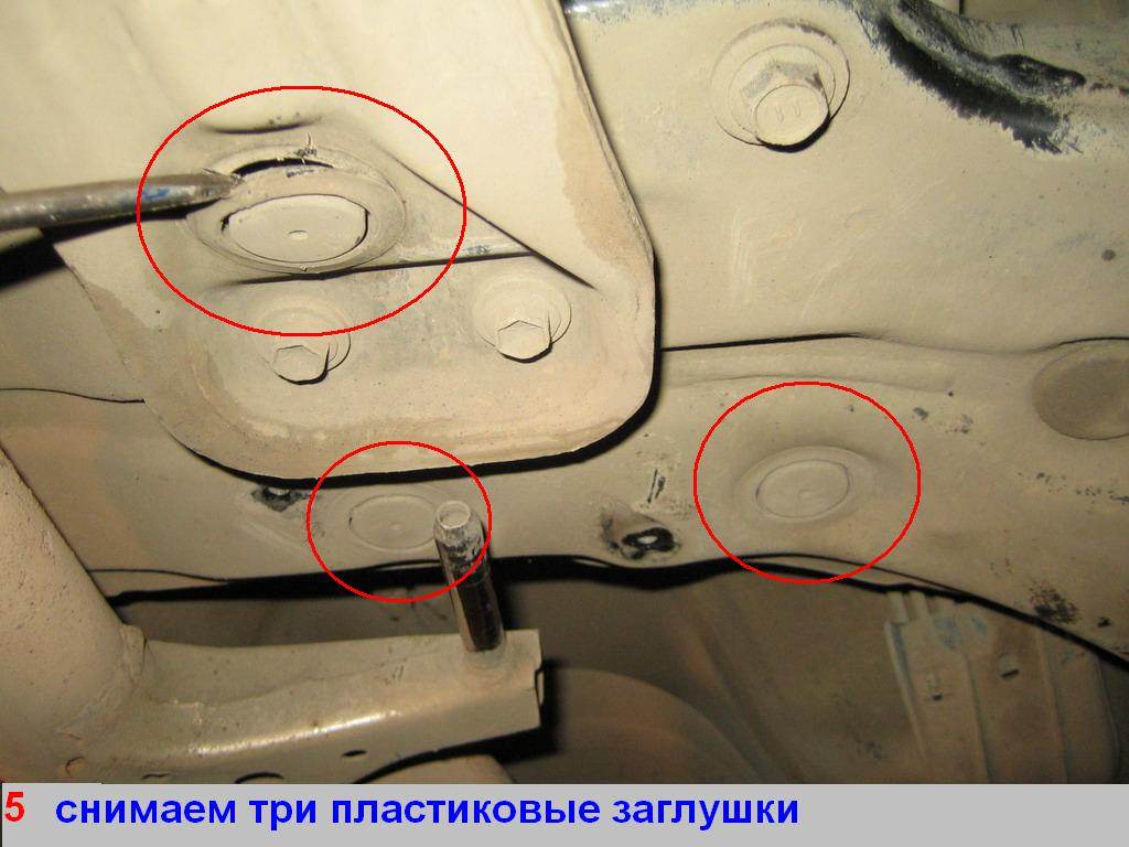

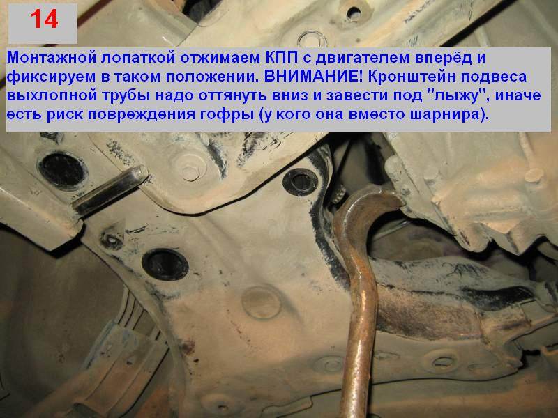

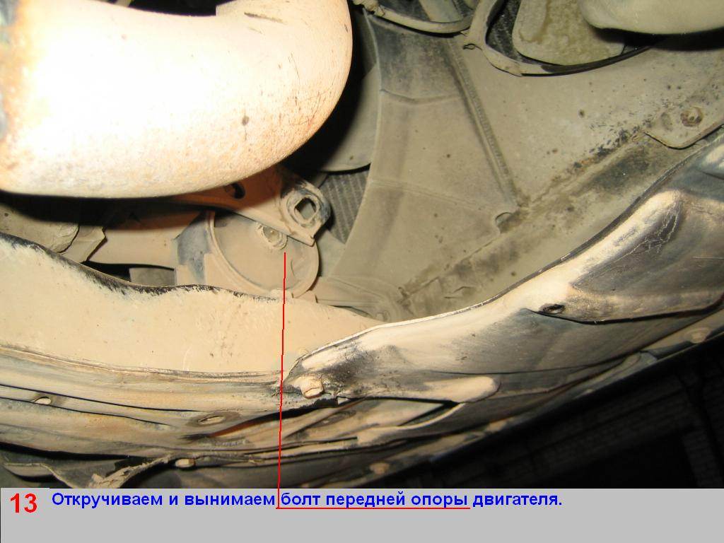

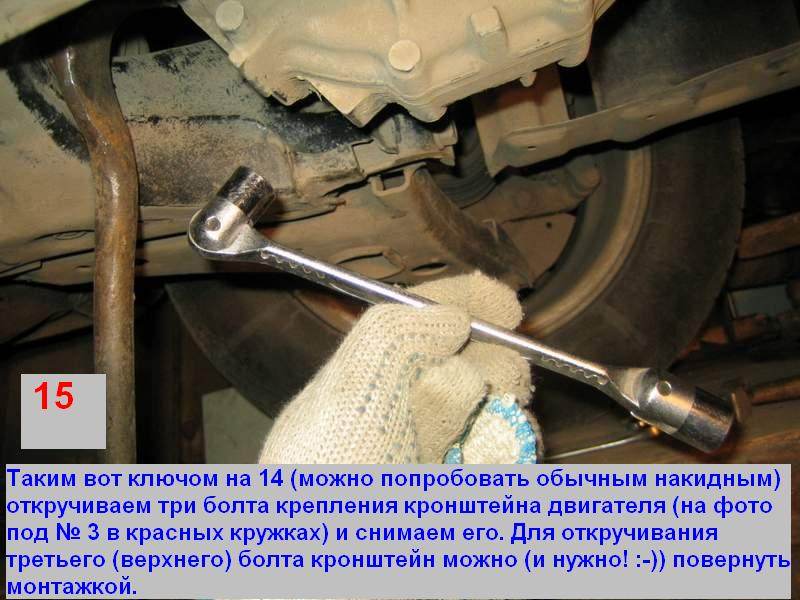

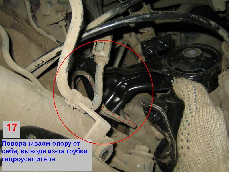

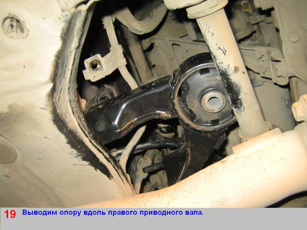

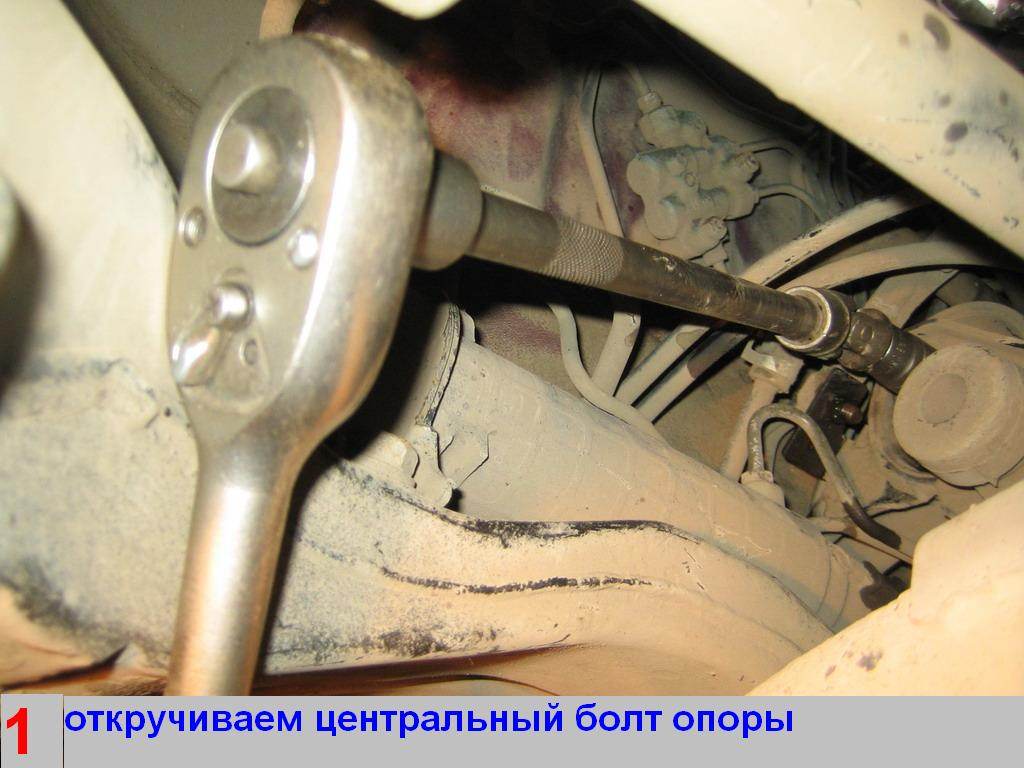

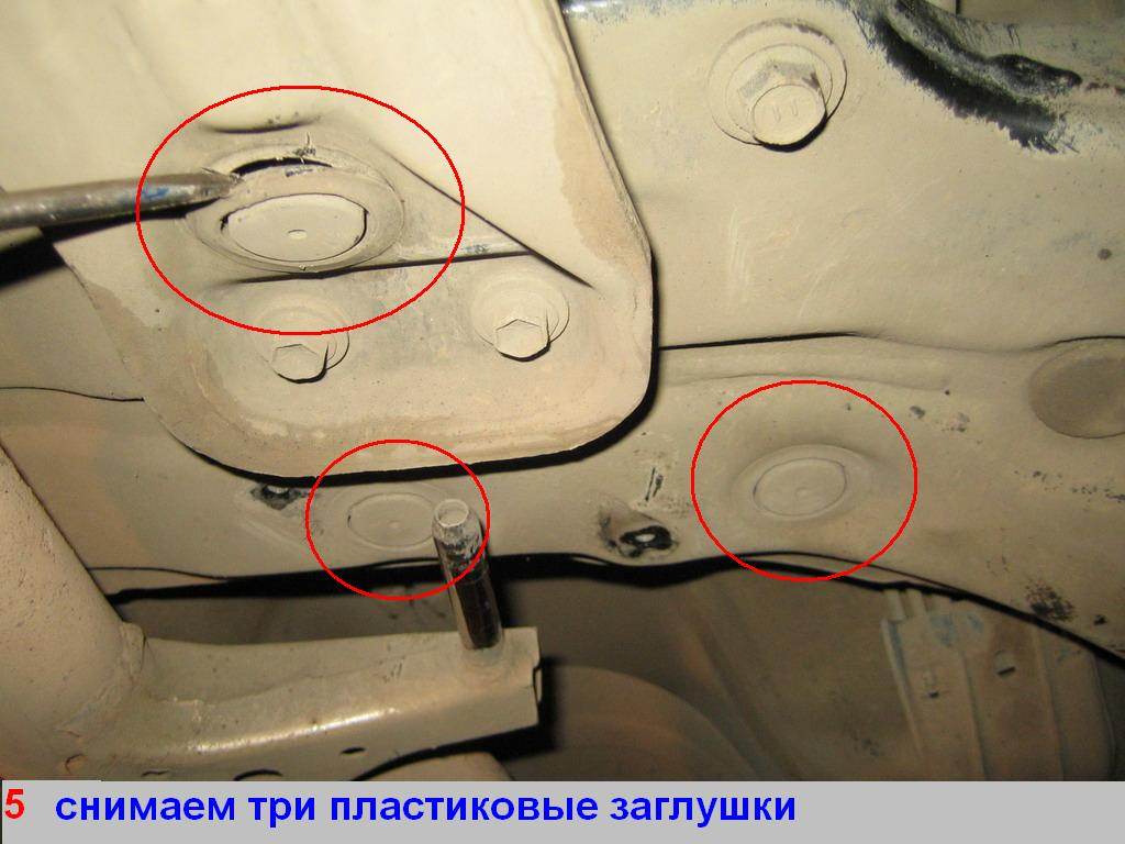

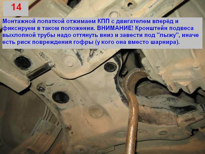

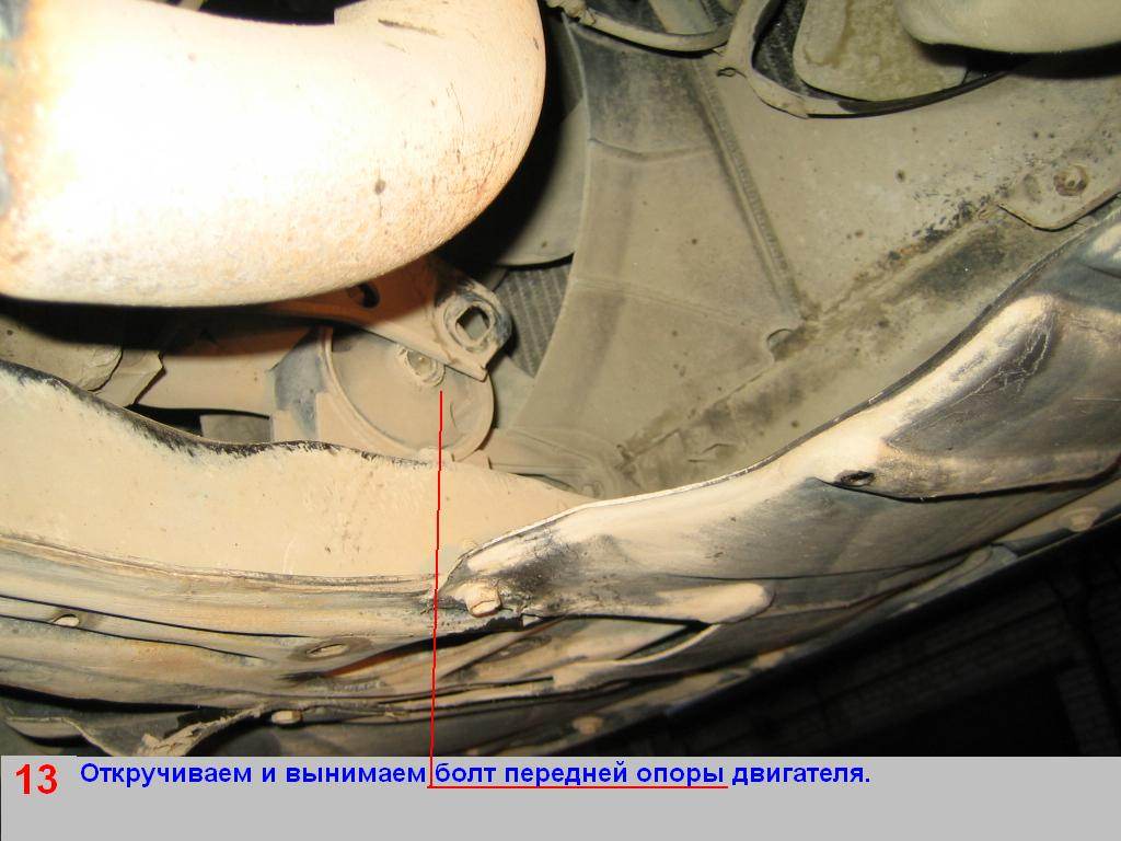

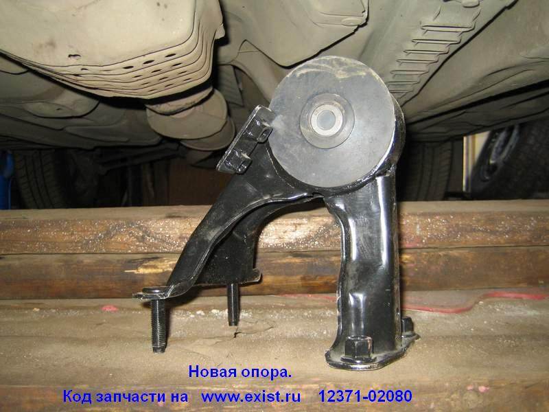

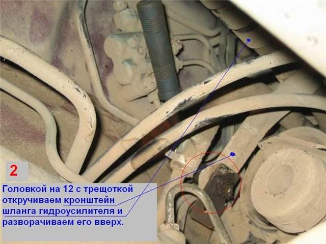

Полная версия фотоотчёта:

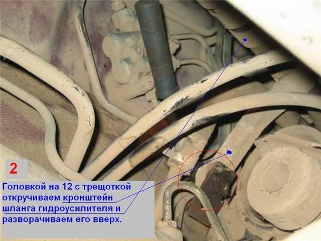

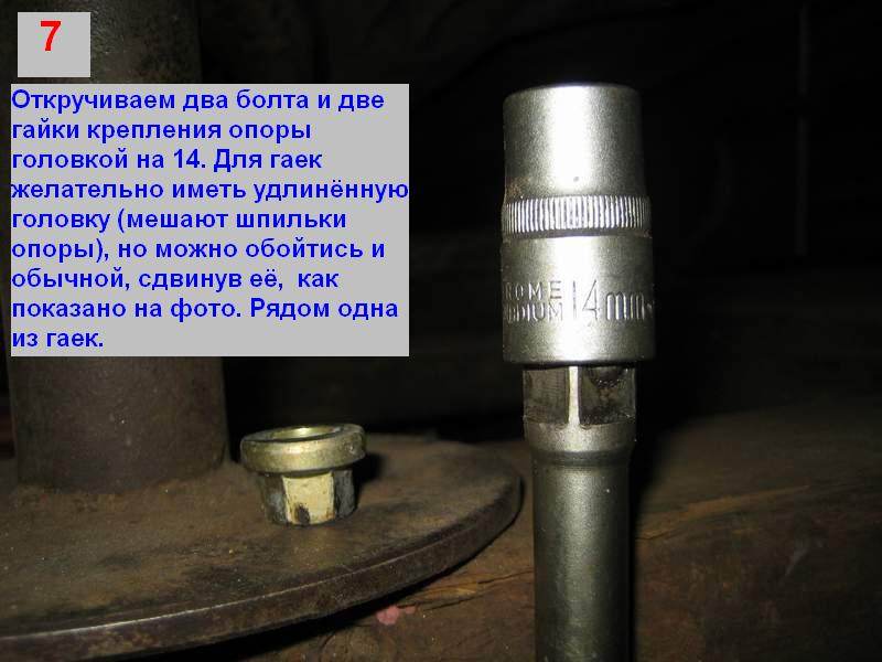

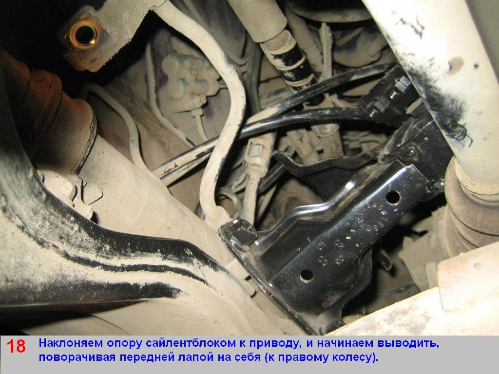

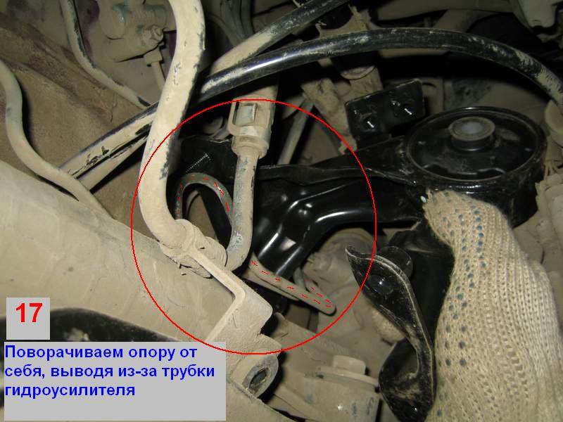

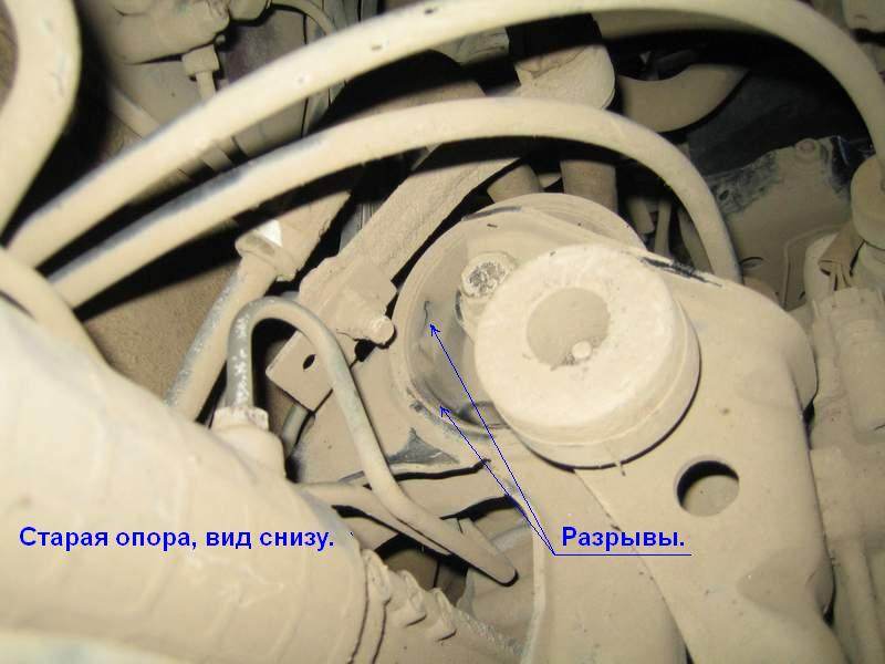

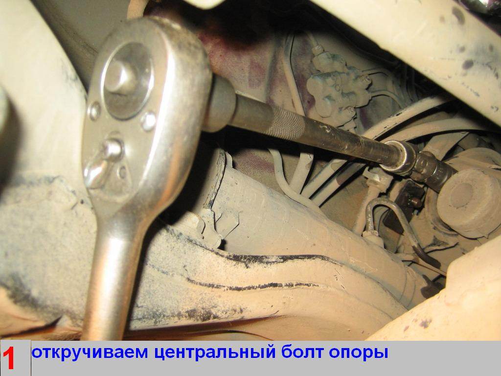

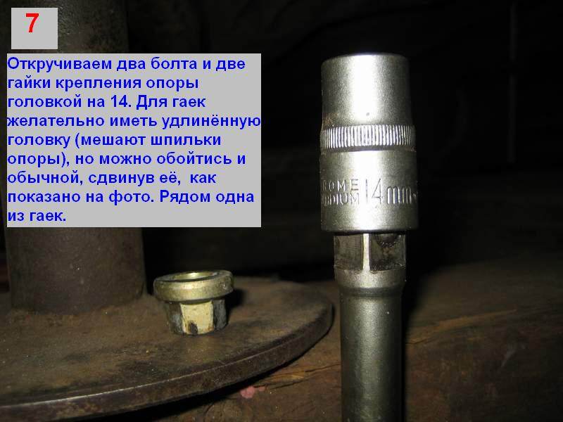

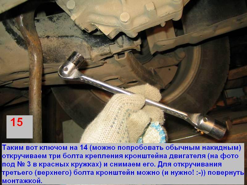

Комментарий между фото №№ 11 и 12: Наконечник тросика на фото не попал. Снимается просто: выдёргивается шплинт, под ним снимается шайба, и наконечник снимается со шпильки вверх. Снимать - ставить мне показалось удобнее снизу, со стороны левого колеса-сзади.
A.jpg [ 50.75 КБ | Просмотров: 11126 ]
B.jpg [ 67.89 КБ | Просмотров: 11126 ]
1.jpg [ 103.02 КБ | Просмотров: 11126 ]
2.jpg [ 65.21 КБ | Просмотров: 11126 ]
3.jpg [ 48.73 КБ | Просмотров: 11126 ]
4.jpg [ 55.72 КБ | Просмотров: 11126 ]
5.jpg [ 97.43 КБ | Просмотров: 11126 ]
6.jpg [ 47.78 КБ | Просмотров: 11126 ]
7.jpg [ 59.53 КБ | Просмотров: 11126 ]
8.jpg [ 118.01 КБ | Просмотров: 11126 ]
9.jpg [ 110.07 КБ | Просмотров: 11126 ]
10.jpg [ 133.44 КБ | Просмотров: 11126 ]
11.jpg [ 41.76 КБ | Просмотров: 11126 ]
12.jpg [ 51.22 КБ | Просмотров: 11126 ]
13.jpg [ 97.72 КБ | Просмотров: 11126 ]
14.jpg [ 75.8 КБ | Просмотров: 11126 ]
15.jpg [ 79.25 КБ | Просмотров: 11126 ]
16.jpg [ 91.49 КБ | Просмотров: 11126 ]
17.jpg [ 69.07 КБ | Просмотров: 11126 ]
18.jpg [ 117.94 КБ | Просмотров: 11126 ]
19.jpg [ 108.73 КБ | Просмотров: 11124 ]
20.jpg [ 64.39 КБ | Просмотров: 11124 ]
