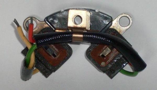

White Wolf писал(а):
lexanderx1
Вот как то читал тестик по вариатору ГБО http://www.autocentre.ua/ac/service/our ... 19163.html
Белый Волк,
Все вариаторы привязываются к датчику колен вала, а как быть в нашем случае с мотором 4А-ФЕ, в трамблере два индуктивных датчика, коммутатор и катушка и ДПР, впрыск топлива параллельный и датчика колен вала нет? Т.е выходит, что вариатор подсоединить не получится. Или к чему его привязывать?
 Заголовок сообщения: Re: и снова про ГБО
СообщениеДобавлено: Вт сен 29, 2015 5:23 pm
Сообщения: 971
Машина: Toyota Carina E Wagon
а в трамблере тогда что если не датчик коленвала?
СообщениеДобавлено: Вт сен 29, 2015 5:27 pm
Сообщения: 385
Откуда: Украина. Бровары
Двигатель: 4A-Fe STD Denso
Прости, ошибся
СообщениеДобавлено: Вт сен 29, 2015 5:35 pm
Сообщения: 971
нет датчика положения коленвала??
в тексте даже пункт есть - снимаем датчик коленвала..
или мы о разном говорим?
на тритон карты под тойотовские трамблеры есть вроде как
СообщениеДобавлено: Вт сен 29, 2015 5:40 pm
Сообщения: 385
Ты имеешь ввиду этот датчик?
На 4А-ФЕ коленвале нет ни каких датчиков, собственно, что снимать?
1111.JPG [ 161.58 КБ | Просмотров: 8295 ]
СообщениеДобавлено: Вт сен 29, 2015 6:31 pm
Сообщения: 971
а чем этот датчик то неподходит? вообщем жду пока еще кто нибудь заглянет в тему и разъяснит все. А то вот все смотрю на вариатор Тритон, подумываю купить.
