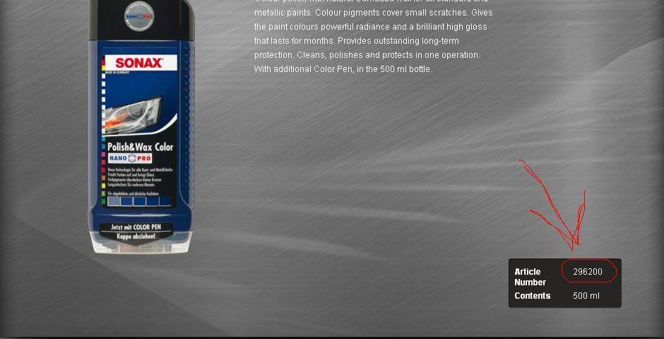

Ага, а цвет вам экзист сам подберет? Любой, навскидку?
А, тупанул, походу цвет в артикуле забит, то есть 296200 синий, 296100 черный и так далее.

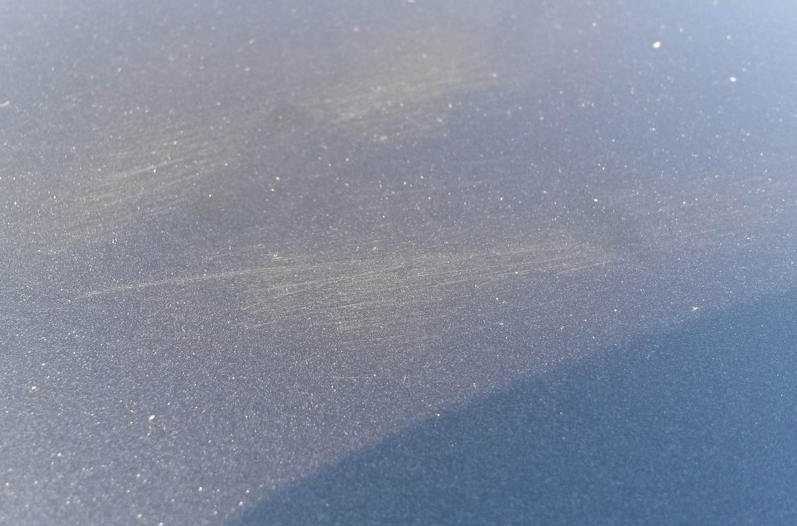

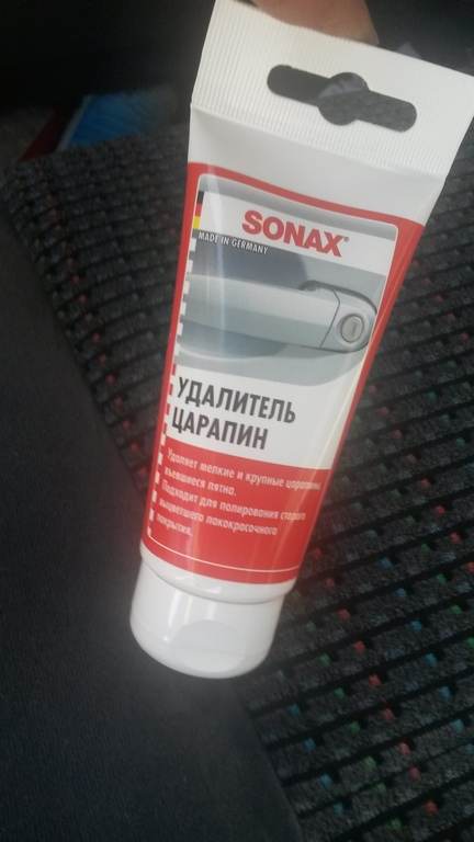

Облепило летом всю машину липой. Осенью перекрестился, и начал эту липу оттирать. Оттер не все, и во многих местах остались потертости.
20150926_160808.jpg [ 352.89 КБ | Просмотров: 4615 ]
Купил такие штуки, но эффекта не было в принципе.
1.jpg [ 107.19 КБ | Просмотров: 4615 ]
2.jpg [ 117.62 КБ | Просмотров: 4615 ]
Что посоветуете?

Наждачка 2000 с водой далее машинкой с оранжевой подушкой и пастой 3м на сухую
Паста 3м с белой крышкой, купи на вес 200 грамм на любом подборе
Кузовной ремонт!!!
 Заголовок сообщения: Re: Полировка и защита кузова
СообщениеДобавлено: Ср сен 30, 2015 9:20 am
Сообщения: 2765
Репутация: 124 [ ? ]
Двигатель: 7A-FE lb
Gagarin
Хотелось бы без машинки, боюсь сделать хуже, т.к.
1. машинки нет, и пользоваться ей не умею.
2. машина покрашена плохо, лака мало, боюсь окончательно испортить ЛКП
