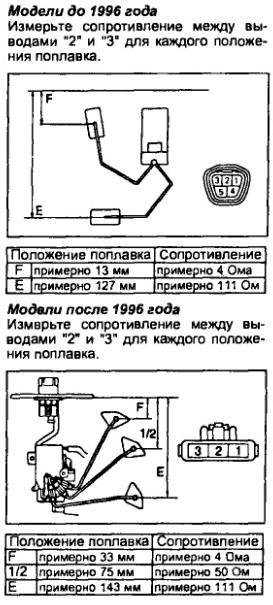

А книжку почитать?
Датчик топлива.jpg [ 42.06 КБ | Просмотров: 7112 ]

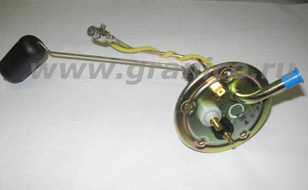

Номера не знаю :( , фотку вот нашел, для наглядности:
датчик резерва топлива нексия.jpg [ 44.44 КБ | Просмотров: 7013 ]
