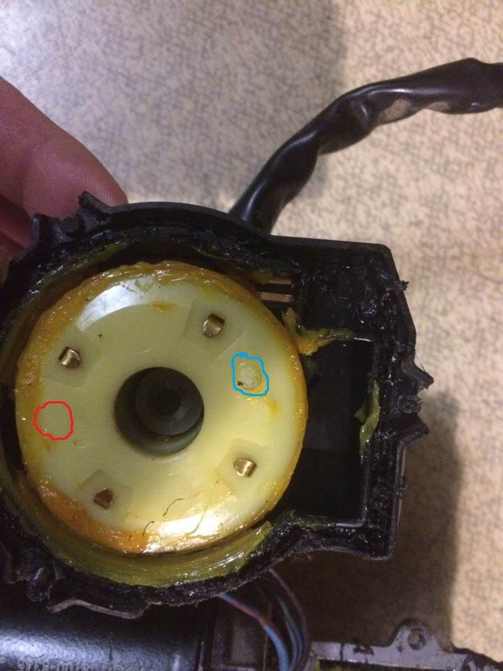

Отвечу сам себе: в учебнике даны цвета кабеля в самом автомобиле, на моем английском моторчике (который к тому же и не Бош, а ноунейм) комбинация цветов другая, на моторчике Денсо третья комбинация цветов (которая такая же как на короне). Собственно вот схема Карины и Короны.
Добавлено спустя 7 минут 35 секунд:
Собственно по разъемам: на денсовском разъеме 6 отверстий, на английском 5. Касаемо, того какой пин куда втыкать: в схеме есть нумерация и нумерация есть на разъемах( на фото обведено красным) соответственно втыкал Первый пин( черный провод) с мотора Денсо в 1 отверстие английского и т.д. Первый раз я ставил пины не по нумерации а по соответствию цветов, в итоге зеркально перепутал провода и дворники чистили капот...
Добавлено спустя 14 минут 44 секунды:
А еще я зачем-то полез в моторчик и после сборки дворники стали останавливаться там, где им приятнее в данный момент. Нашел инфу о том что есть датчик крайнего положения дворников, видимо пока я тягал якорь двигателя туда-сюда, датчик сбился. Вот у этого святого человека https://www.drive2.ru/l/7798799/ я подглядел инфу по этому вопросу и фотки на которых шестеренка и пластинка с датчиком над ним в нужном положении, дальше провернул вал так чтобы пеньки на обеих поверхностях совпадали между собой длинной стороной (а не стороной со скосом) и выставил в нужное положение, проблема исчезла. В итоге: дворники скребут изумительно, никакого люфта, никакого выкидывания со стекла - я очень доволен. :wink:

Комментарий к файлу: Вот это диск с датчикм: синее положение шытрька неправильное, красное правильное
PQzBMwhwE-E.jpg [ 211.44 КБ | Просмотров: 9433 ]
Комментарий к файлу: Шестеренка идущая на вал: красное положение штырька правильное, синее неправильное
4xVRYRrS49Q.jpg [ 221.03 КБ | Просмотров: 9433 ]
