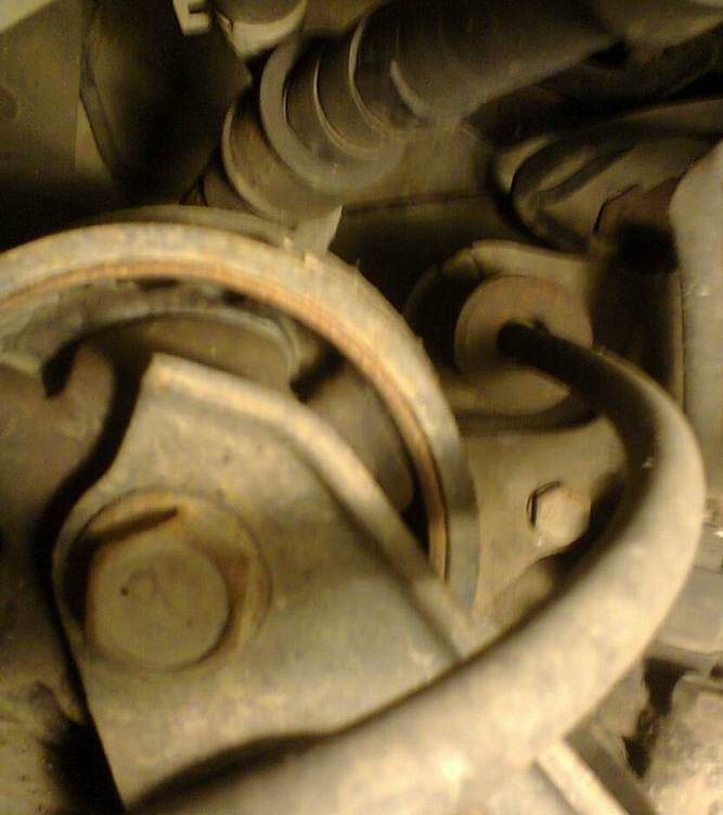

К вам к к специалисту по опорам обращаюсь. Ну или кто знает. Подскажите, по эти фоткам можно определить передняя опора оригинал или какой-то аналог?
:D :D :D обзываться то чего с порога ???
на 100 % по этим снимкам и японцы не скажут -китайцы на сайлентах тоже научились номера тойота-NOKовские писать . Похожа на ОЕМ
-передний сайлент 4А/7А
Комментарий к файлу: передний 4/7а
__0690.jpg [ 61.62 КБ | Просмотров: 12597 ]

Я вот никак не могу понять, вроде как двигатель держится за лонжероны, только левой и правой стороной? Или задняя тоже как-то на за счет лонжерона держится?
Хочу попробовать шайбочки подложить. Длинны задних хватит на 1 см точно, а передние болты можно более длинные взять. Подушка приподнимется и станет ближе, может быть хватит... Не идеально, но все бюджетнее чем исправлять лонжерон.

AkiriS писал(а):
[ Или задняя тоже как-то на за счет лонжерона держится?
-задняя вроде на "лыже " крепится ,её никак по нужному месту (шоб не внатяг сайлент был ) подвигать нельзя ? мож там тупо пару дырок просверлить под болты новых ?
