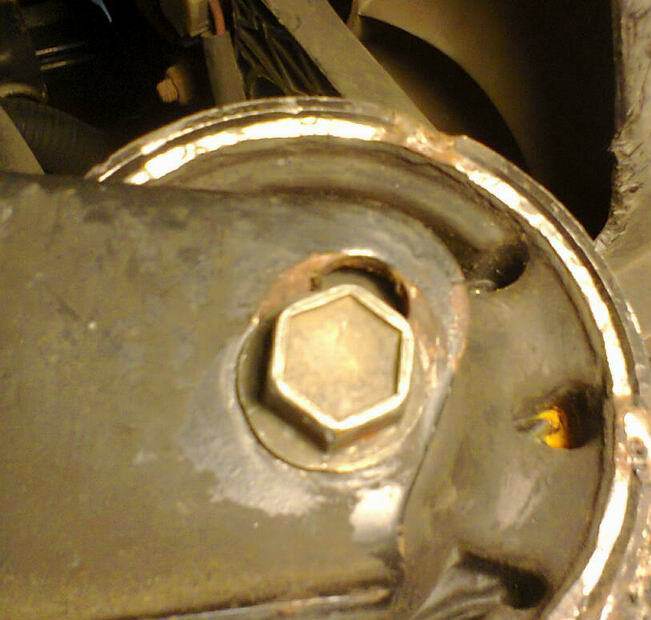

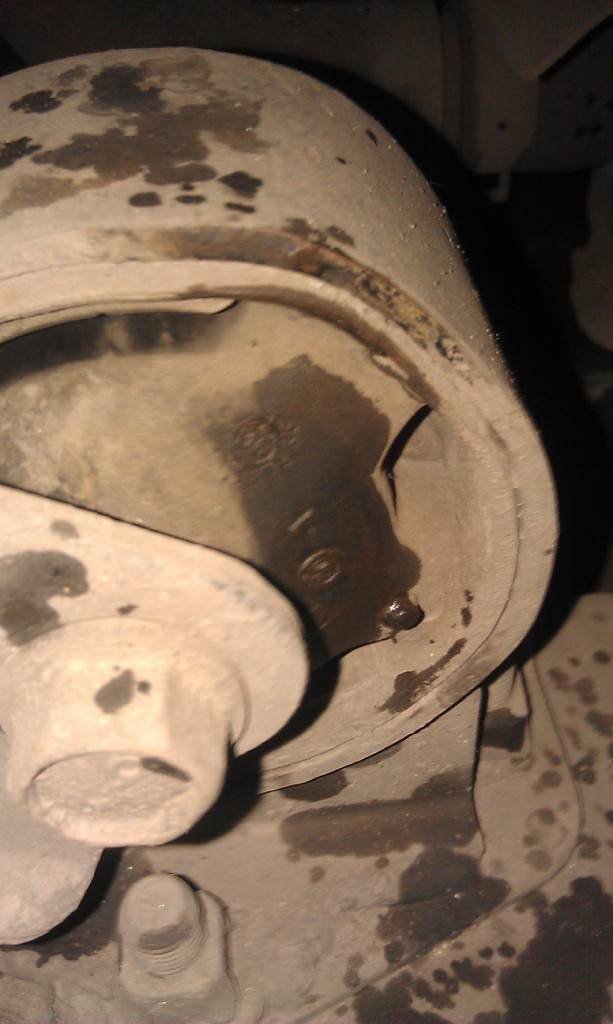

-на здоровье . Сегодня сделал пару фоток ,качество не ахти ,но вроде все понятно : задняя опора вместо 4А установлена 2С от дизеля
-передняя вааще от митсубиши , мягкая как пластилин (очередной эксперимент). Вырез в серьге для болта позволяет регулировать в больших пределах .

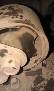

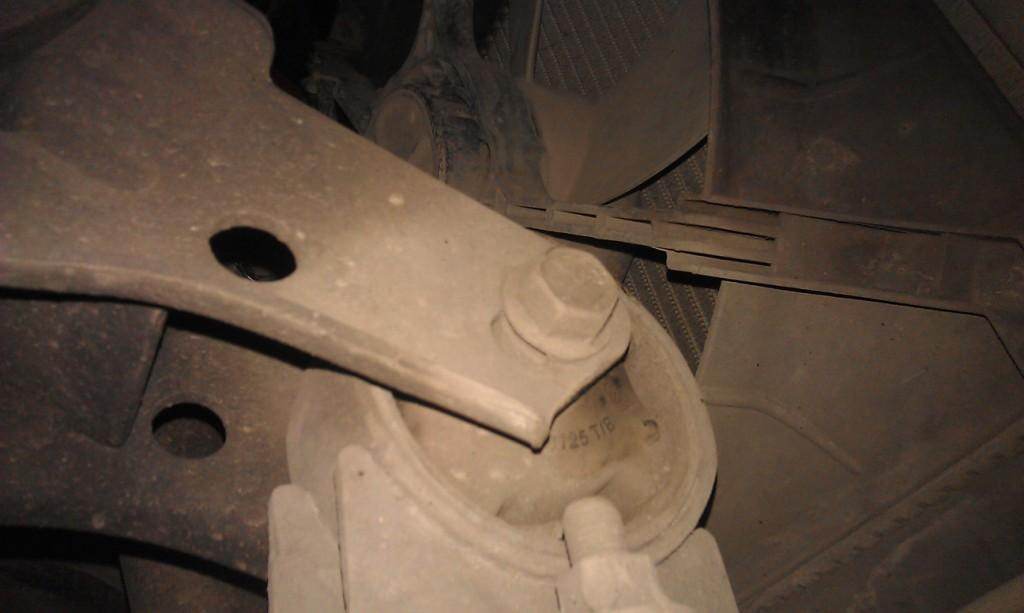

К вам к к специалисту по опорам обращаюсь. Ну или кто знает. Подскажите, по эти фоткам можно определить передняя опора оригинал или какой-то аналог?
:D :D :D обзываться то чего с порога ???
на 100 % по этим снимкам и японцы не скажут -китайцы на сайлентах тоже научились номера тойота-NOKовские писать . Похожа на ОЕМ
-передний сайлент 4А/7А
Комментарий к файлу: передний 4/7а

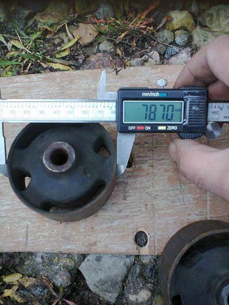

-воткни лучше сайлент от задней опоры с дизеля (мягкий и по размеру должен встать ) , от Мицу дорогая и диаметр больше ,случайно досталась нахаляву .
(кстати-то же НОК ,япповский ,не тайланд)
Номерок в студию. Мне как раз менять спереди надо одну.. Порвали в сервисе случайно ( забыли открутить ее )

1237116290 если ты про этот или этот 12371-64270 так они задние. Мне на передок надо!! с митсубиси что ты ставил..
Т.е. тебе предложили купить недорогую оригинальную опору, из нее вытащить сайлент и перепрессовать его в свою переднюю опору. Это самый, как я понимаю, бюджетный способ восстановить переднюю опору.
как я понял, болт-он этот дорогой сайлент, не встанет, из-за размера.

AkiriS
-все верно . С Мицу у нас 120 $ стоит и диаметр 86мм . С Сеялки (4а/7а USA ) диаметр сайлентов DEA и Анкор -77 мм (наши 79мм ) , а я думаю-чего их к нам не возят ,дешевые и качественные ,копейки стоят (10-20 $ )
-без мелких переделок и наличия сварочника дешево и сердито настоящий оригинал болт-он не найти у нас . Тот же Хатчисон диаметр 80мм ,шикарный сайлент (ставился на Карины Е ) ,не влезет
