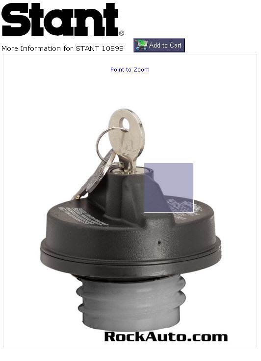

Комментарий к файлу: пробка горловины
stant2.jpg [ 37.76 КБ | Просмотров: 8289 ]
