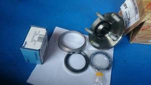

Друзья, пришла мне ступица с подшипником и сальниками. Вопрос, о каком отверстии для АВS говорили ранее в теме и где его искать на моих детальках? Все осмотрел (заказано все по ВИНу) но отверстий нет никаких, кроме что на металлическом кольце :ne_vi_del:
оно и есть :)

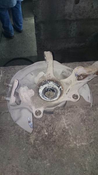

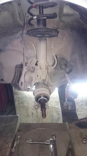

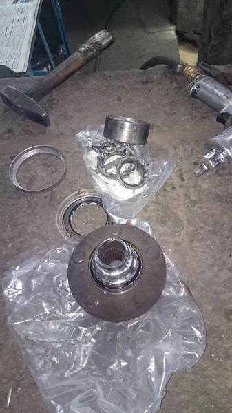

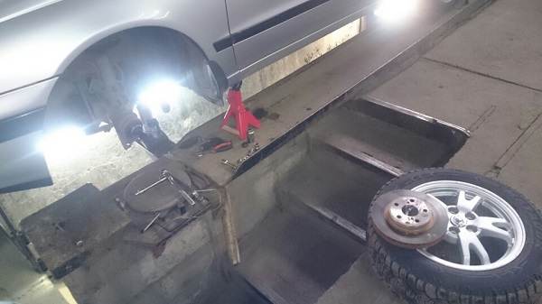

Так и есть, сегодня все поменял, писк колодок на ходу пропал :co_ol:
Ступицу погнул скорее всего я, т.к. ловил летом яму очень серьезную, что пришлось рычаг менять (погнутый :o ). Хотя по наблюдениям, с тех пор, как машину привез из германии, только с этой стороны подшипник менял раза три за 6 лет. А с другой стороны ни разу. Может она еще там была ушатана!?
При снятии ступицы обратил внимание, что вся смазка из подшипника была выдавлена (на 3м фото видно) хотя он с весны новый стоял!
Подшипник брал на EMEXe, на момент оплаты цена вышла в 1480 руб , и 3900р за ступицу. Если по сегодняшнему курсу наших денег к рублю - то так и выходит по цене , как у тебя !

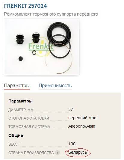

Михаил1982 писал(а):
FRENKIT 257024 (Беларусь)
-во первых FRENKIT никогда не была и не будет белорусской конторой . Во вторых -резинки у них так себе ,на троечку .

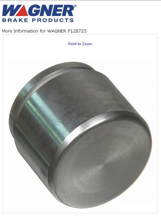

Exist "WAGNER F128723" такого номера не определяет.
ну мало ли чего он не определяет :ne_vi_del: , суслик есть на самом деле . Идет как полным комплектом с поршнями,так и отдельно поршень. номера разные
подай на них жалобу.коллективную :wo)(ll:
Вот, что выдает Exist
