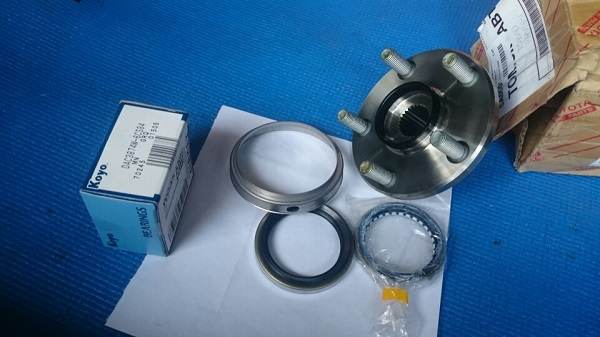

Друзья, пришла мне ступица с подшипником и сальниками. Вопрос, о каком отверстии для АВS говорили ранее в теме и где его искать на моих детальках? Все осмотрел (заказано все по ВИНу) но отверстий нет никаких, кроме что на металлическом кольце

EMMEN писал(а): на металлическом кольце оно и есть

alexrotor писал(а): EMMEN писал(а): на металлическом кольце оно и есть  Премного благодарен)))
