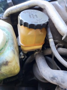

прошу прощения, какая из них обратка?
многие пишут про упрощение замены масла. думаю менять так: высосать из бачка по максимуму, долить до полного, покрутить рулем, жижа ушла, долить еще. И так пока не закончится 1 литр промывочной жидкости. Немного покататься. Потом залить хорошую.

Обратка - это тонкий шланг, отсоединяем его от бачка и глушим штуцер кусочком трубочки с болтом подходящего диаметра. Удлиняем снятый шланг обратки при помощи цтуцера (кусочек трубки подходящего диаметра) и дополнительного шланга. Вывешиваем переднюю часть автомобиля. Выкачиваем из бачка старую жижу при помощи шприца. Удлиненный шланг опускаем в прозрачную ёмкость для сбора жижи. Доливаем в бачок свежую жижу и крутим руль в разные стороны выдавливая старую грязную жижу из системы. Двигатель заводить не рекомендую - жижа из обратки и так течет довольно бодро...))) Периодически доливая свежую жижу и крутя руль следим за состоянием и цветом сливаемой субстанции))). При появлении чистого лубриканта в обратке прекращаем процесс и возвращаем отсоединенный шланг на место. Доливаем бачок до уровня, заводим двигатель и удаляем из системы воздух поворачиванием рулевого колеса в разные стороны до крайнего положения. В конце снова доливаем жижу до требуемого уровня и весь процесс завершен!!!)))
 Заголовок сообщения: Re: Какую жидкость залить в ГУР ?
СообщениеДобавлено: Пт май 24, 2024 1:40 pm
Тонкая это левая нижняя на фото. Правильно?
Да

Буду пробовать. Боюсь шланг задубел от времени и как бы не поломать бачок при снимании шланга...
