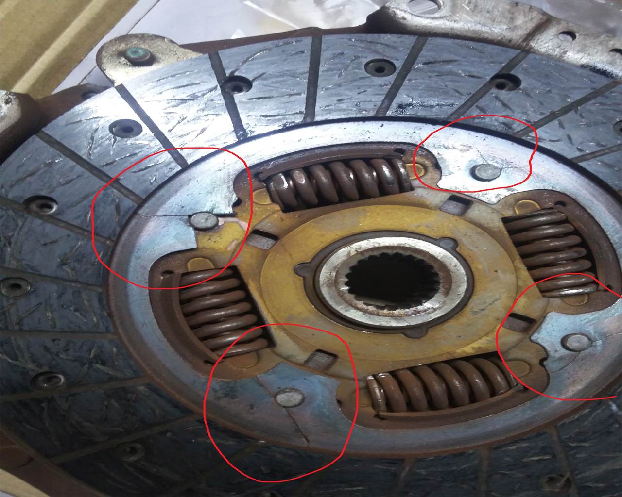

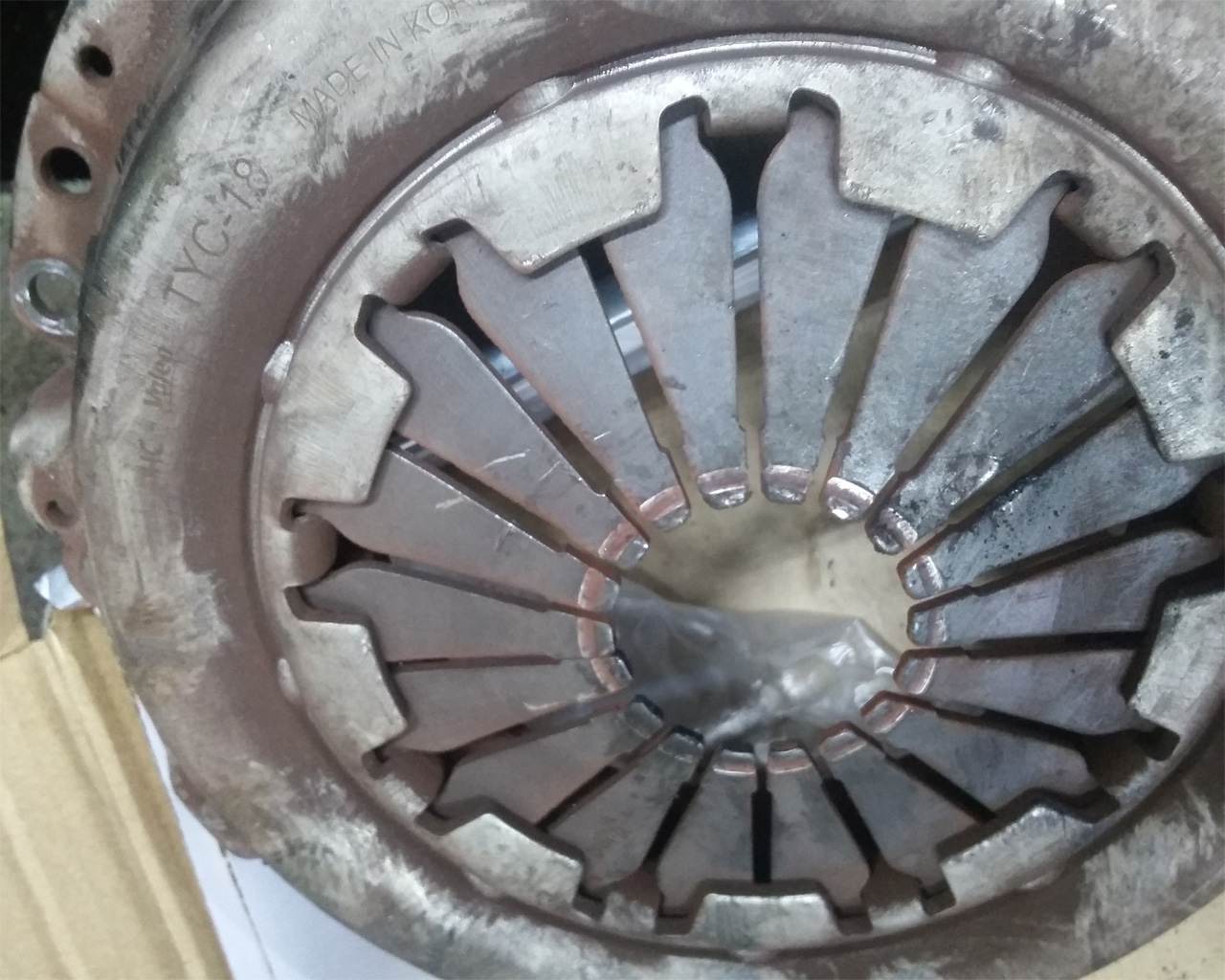

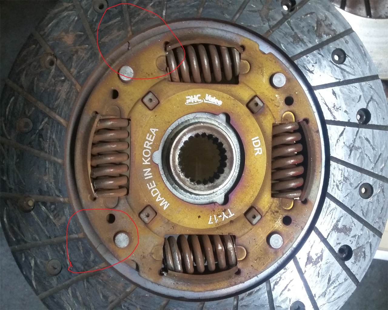

СообщениеДобавлено: Вт дек 22, 2015 8:59 pm
Зарегистрирован: Чт фев 12, 2015 7:17 pm
Сообщения: 263
Машина: Карина Е 7 MKПП C57
Двигатель: 7AFE
Снял сцепление вот итоги....
01.jpg [ 441.97 КБ | Просмотров: 10988 ]
02.jpg [ 478.08 КБ | Просмотров: 10988 ]
03.jpg [ 375.79 КБ | Просмотров: 10988 ]
 Заголовок сообщения: Re: Сцепление
СообщениеДобавлено: Ср дек 23, 2015 6:24 am
dokix35 писал(а):
вот итоги....
Прикольненько, у меня тоже интересно было, состояние железа было "как новое",
накладок тоже но одна из них разболталась на заклепках, проявлялось тем что при
трогании с места, двигатель норовил выпрыгнуть из под капота, нормально трогалась
только с буксом, сцепление стояло "валео".
Сообщения: 263
Двигатель: 7AFE
Это тоже валео
