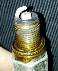

Небольшой отзыв по эксплуатации свечей для DENSO IK20 на моторе 4afe LB. Пробег на них уже в районе 70 тысяч км, несмотря на то, что ресурс оценивается в 30 тысяч км. Цвет нагара серый, несмотря на то что на фото он белый - вспышка камеры высветила серость. Решил замерить щупом зазор на свечах и "подогнуть" до заводского размера. При заводском зазоре в 1,1 мм у меня средний зазор был на всех 1,25-1,3 мм. Предпосылка лезть в систему искрообразования была порой нестабильная работа на ХХ, которая чувствовалась рукой, если держать на выходе глушителя. Контакты в трамблере почищены (уже имеется видимая выработка на контактах), бегунок в норме, пробоев ВВ проводов и катушки зажигания в ночи не видно. Ощутимых изменений после изменения зазора не чувствуется. Ниже фото свечей новой и моей для сравнения.
| Вложения: |
Комментарий к файлу: фото моей свечи.
IK20 - копия.jpg [ 22.05 КБ | Просмотров: 10007 ]
Комментарий к файлу: фото новой свечи с просторов интернета
новая IK20.JPG [ 28.57 КБ | Просмотров: 10007 ]

Резьба в масле?
_________________ Водитель - самый опасный узел машины. CALDINA ST191 1996г.в. 2,0 ,3s-fe. Nissan Atlas QD32, АКПП, 2000 г.в.
| Вернуться к началу |
[Gibson]
Добавлено: Пт дек 25, 2015 2:20 pm |
Зарегистрирован: Чт янв 20, 2011 10:25 am Сообщения: 1736 Откуда: Чебоксары-Цивильск Репутация: 67 [ ? ]
Djenyaвидимо да. Завтра гляну еще разок. Седня корпоратив
