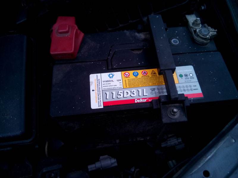

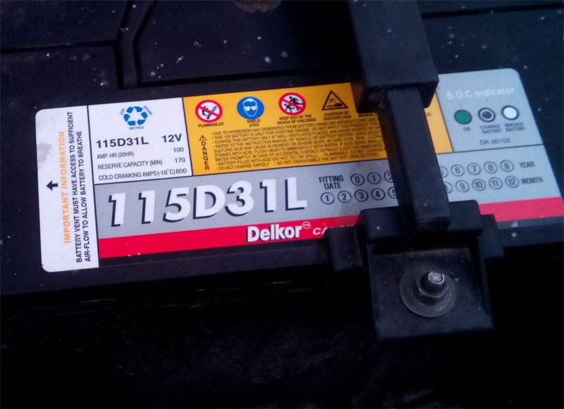

СообщениеДобавлено: Ср янв 06, 2016 7:22 pm
Сообщения: 2906
Откуда: город_32
Машина: Car-E->M6-GH wagon
Вот такой аккум. Цена не самая демократичная, не спорю, но дешевле аналогичного "Медалиста". Однако для повседневной и всепогодной езды стоит задуматься. Фото не самого лучшего качества получилось , но маркировка в целом читаема...
Delkor.jpg [ 70.29 КБ | Просмотров: 4107 ]
Delkor2.jpg [ 80.68 КБ | Просмотров: 4107 ]
С уважением к форуму
