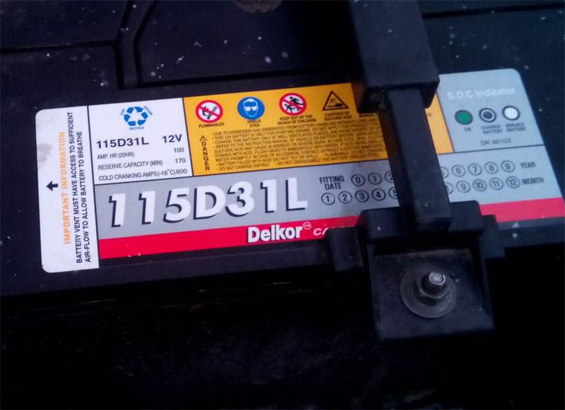

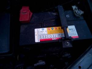

Вот такой аккум. Цена не самая демократичная, не спорю, но дешевле аналогичного "Медалиста". Однако для повседневной и всепогодной езды стоит задуматься. Фото не самого лучшего качества получилось , но маркировка в целом читаема...
Delkor.jpg [ 70.29 КБ | Просмотров: 4124 ]
Delkor2.jpg [ 80.68 КБ | Просмотров: 4124 ]
С уважением к форуму

Задумываться начинаешь,когда АКБ дохнет.
А дохнет когда то любая.
5 лет это максимум.
Летом потянет,зимой попасть можно
На карине 80ки за глаза и уши пусковой важен.
А сейчас посмотрел АКБ 8-10т это пипец.
