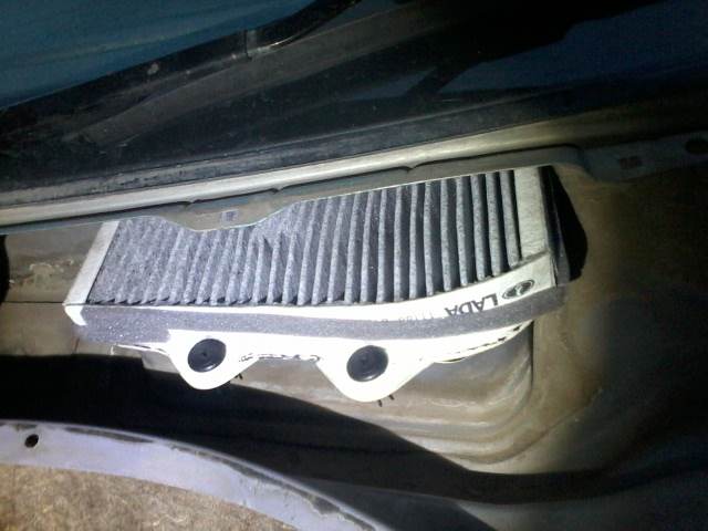

СообщениеДобавлено: Сб янв 16, 2016 9:44 pm
Сообщения: 1413
Машина: TOYOTA CALDINA ST191

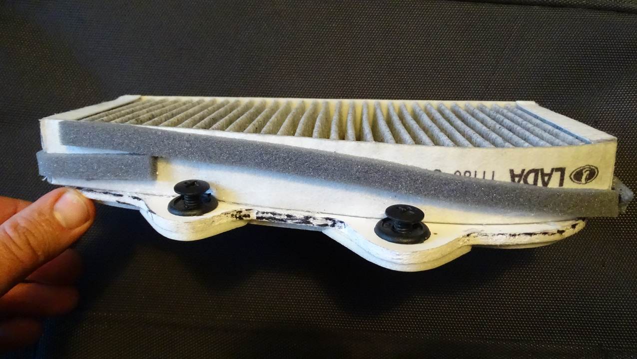

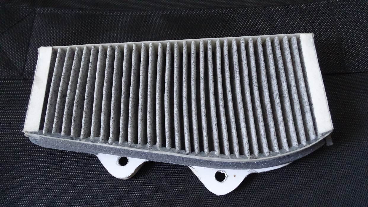

Вот соорудил и установил предварительный фильтр салона. Из ВАЗовского в Тoyotoвский.
Комментарий к файлу: Уже на месте
Фото0077.jpg [ 169.25 КБ | Просмотров: 14990 ]
Комментарий к файлу: В профиль
DSC01854а.jpg [ 449.41 КБ | Просмотров: 14990 ]
Комментарий к файлу: В анфас
DSC01869а.jpg [ 376.67 КБ | Просмотров: 14990 ]
СообщениеДобавлено: Сб янв 16, 2016 9:55 pm
Djenya
это он такой готовый или переделывал? какой номер фильтра, как стоит на машине?
СообщениеДобавлено: Сб янв 16, 2016 10:13 pm
Сообщения: 1413
Kentavr
Переделывал, немного подрезал по форме, и наклеил селиконом на кусок пластика, а снизу уплотнитель. Фильтр с калины, номер не помню, коробка гараже. По размерам подошел. На машине стоит отлично.
А забор воздуха намного уменьшился? В смысле, производительность моторчика отопителя?

Сообщения: 1413
На мой взгляд нет. Площадь фильтрации большая за счет гофры.

А вот дополнительный фильтр на месте забора воздуха, думаю лучше поставить. Так и моторчик отопителя дольше прослужит, накапливая меньше грязи в местах вращения моторчика.Здесь на форуме, многие уже так сделали, кто-то из "Камаз"овского фильтра. И у "Djenya" очень аккуратно получилось. :co_ol:
СообщениеДобавлено: Чт фев 04, 2016 9:49 am
Сообщения: 1413
Azamat_630
Спасибо :)
Получилось не плохо. Встал как родной.

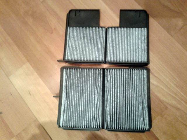

СообщениеДобавлено: Пт фев 05, 2016 7:18 pm

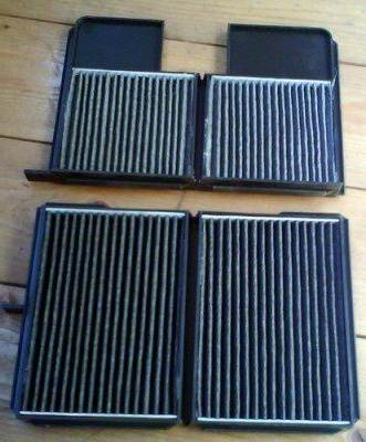

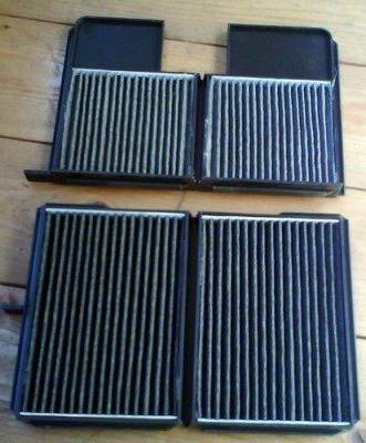

в первые не смог поставить фильтр. никак не хотел вставать верхний. покурив форум, увидел, что смещение "рожек" верхнего фильтра зеркальны от оригинала... похоже в коробке от Сарины-Е лежал от праворукой калдины! придется пилить...
Комментарий к файлу: вот что стояло раньше
DSC00758-1.jpg [ 60.73 КБ | Просмотров: 14788 ]
Комментарий к файлу: вот что купил сейчас
20160202_173057.jpg [ 119.2 КБ | Просмотров: 14788 ]
СообщениеДобавлено: Сб фев 06, 2016 1:05 am
Сообщения: 4547
Что-то я не заметил никакой разницы, попробуйте сначала снять моторчик печки, и каким-то образом поставить сначала верхнюю часть, регулируя слева(со стороны водителя),и справа (со стороны пассажира),а уж потом нижнюю часть.

Последний раз редактировалось Azamat_630 Сб фев 06, 2016 9:37 am, всего редактировалось 1 раз.
СообщениеДобавлено: Сб фев 06, 2016 1:59 am
Сообщения: 606
Машина: Carina E, Liftback
Посмотрите внимательно на верхние части обоих фото - прорезь смещена зеркально.
СообщениеДобавлено: Сб фев 06, 2016 2:48 am
Сообщения: 1195
Откуда: Витебск
Машина: Carina_E
Двигатель: 4AFE\LB
-разницы нет только для машин без кондера ,пофиг на какую сторону кепка .
OlegF1 прав :
-в машине с кондером верхняя "неправильная" прорезь упрется в трубки кондера как раз на величину смещения Х 2
ПС-у оригинального ОЕМ фильтра прорези тоже ассиметричны

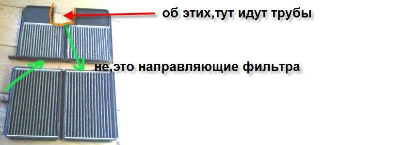

СообщениеДобавлено: Сб фев 06, 2016 11:03 am
Сообщения: 1195
Откуда: Витебск
Машина: Carina_E
Двигатель: 4AFE\LB

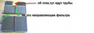

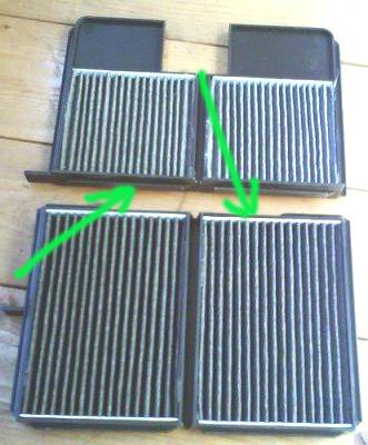

Речь идёт об этих прорезях?
не ,об верней половине фильтра
2222.jpg [ 27.67 КБ | Просмотров: 14738 ]

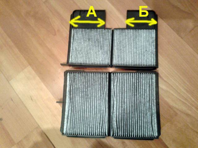

СообщениеДобавлено: Сб фев 06, 2016 12:29 pm
Сообщения: 4547
bastynda
Понятно, не туда смотрел.
Речь идет о расстоянии частей А и Б.
Добавлено спустя 3 минуты 33 секунды:
OlegF1
Понял, спасибо!
...не туда смотрел :? .
4.jpg [ 193.13 КБ | Просмотров: 14729 ]
СообщениеДобавлено: Сб фев 06, 2016 2:08 pm
так что всем совет - при покупке фильтра смотрите расстояние "ушей" от центра. через пакет все видно... СО СТОРОНЫ ВОДИТЕЛЯ РАССТОЯНИЕ БОЛЬШЕ!
