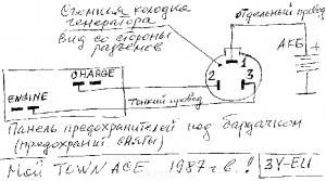

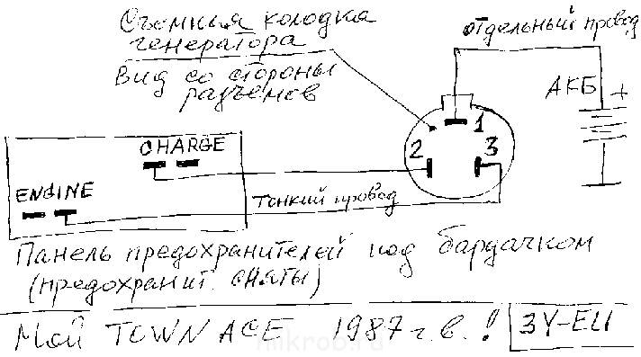

У меня Реле-Регулятор стоит отдельно.
Моя фигня выглядит так.
Насос стоит на гене.
Что у тебя там за самопал,я не знаю.
Из моих трёх проводов,у меня один отвалился,а два осталось,отвалился плюс,куда пихать не знаю :D
Но всё работает.
Так выглядит со встроенным
Так с внешним.

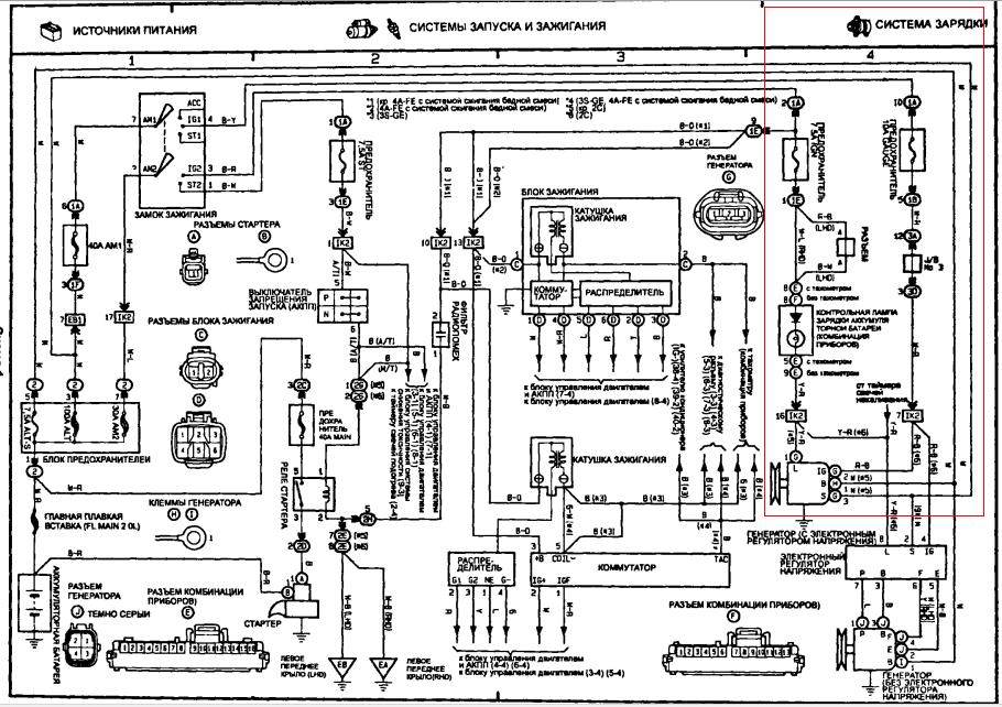

Что-то мне подсказывает, что при включении зажигания должно подаваться т.н. "напряжение смещения"?
И куда его смещать?
Ёж-ты-ж, где же спецы - теоретики электрики?
Добавлено спустя 10 минут 24 секунды:
У тебя на 50 или 60 А генератор?
Мой на 80А
Здесь твоя схема есть?
1.JPG [ 23.6 КБ | Просмотров: 9109 ]
sh3.jpg [ 165.05 КБ | Просмотров: 9109 ]
Колодка генератора 3Y-EU 1987 года.jpg [ 151.07 КБ | Просмотров: 9109 ]

Понятия не имею,я не на столько в электрике разбираюсь.
У меня такое как на фото,а то что у тебя я не видел.
По этому и написал,что у меня дизель 2С
Где то на форуме были картинки цветные,схемы.

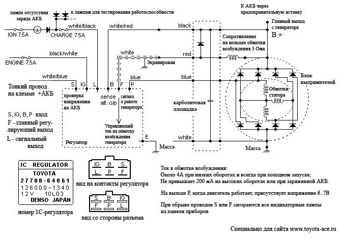

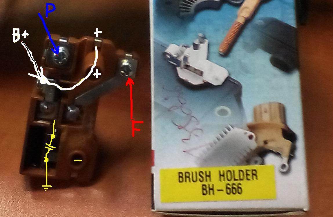

Получается, на щетки приходят контакты B(черный или бело-черный) иF (красный)
Напряжение смещения (на статор) 6-7В приходит на контактР(синий или зеленый)
и корпус(он же минус, он же земля) (белый) может и отсутствовать в зависимости от разъема.
Вот что получается: напряжение смещения появляется при включении зажигания и передается на дополнительный вывод из генератора. Соответственно, если следовать этой логике, то получится следующая картинка:
brush holder 135226.JPG [ 97.59 КБ | Просмотров: 9103 ]

В общем, поменял местами синий и белый, завтра день Великого Испытания. Красный оставил на месте (хоть ты и посоветовал его куды-нить поменять). А пока спать. Завтра расскажу итоги теоретических излияний. :pro-fes-sor:
 Заголовок сообщения: Re: Генератор. (Объединенная тема)
СообщениеДобавлено: Вт янв 19, 2016 7:28 pm
Сообщения: 997
Откуда: Пермь - Закамск
Машина: Carina E Liftback
Двигатель: 4A-FE Bosch
Поставил щеткодержатель....
Ну, по крайней мере машина ключа слушается. Только вот почему-то лампочка зарядки и масла совсем теперь не горят. Хотя лампочка накала свое работает. Буду смотреть предохранители, ну и сами лампочкиу. Заодно и реле-регулятор поковыряю ради интереса...

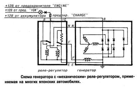

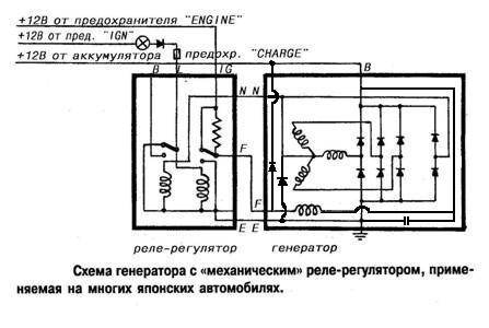

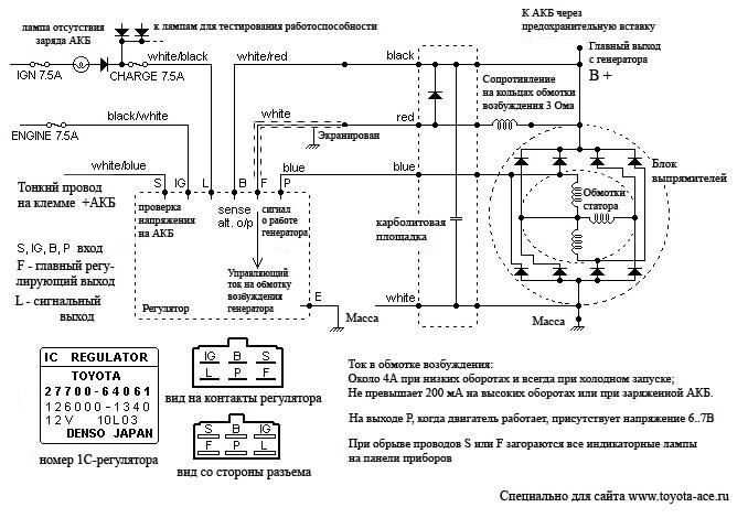

Поковырял реле-регулятор, прозвонил штеккеры омметром при полностью отключенной проводке от аккума, регулятора и..... О, боже!!! :-facepalm-: нашел ещё непростительные ошибки, которые допустил прошлый "электрик". (В проводке, мягко выражаясь, это степное копытное парно-длинно-ухое создание посадило провод В на массу!!!, а также последовательно развязал два выключателя: фонари заднего хода и передних ПТФ, сделав отдельную проводку! причем, в присоединении к самому фонарю ЗХода он подал напряжение на отрицательный провод задних фонарей.) В общем, эпитетов в стихотворной форме тогда я для него сложил немало - могло хватить и на поэму. :igra_brovjami:
Выкладываю исправленные схемы издательства Легион и подкорректированную и с возможными дополнениями схему ещё одного автора, распространенную на форумах (кстати выше она есть в рисунках).
Кстати, что хочу отметить: на 3-х контактный штеккер щеткодержателя выводят или питание (В) или массу (Е) - ошибка при подключении может дорого стоить, учитывая что идут они на один и тот же контакт штеккера. Лучше "прозвонить шлейф" от реле к щеткам.
1.JPG [ 24.8 КБ | Просмотров: 9062 ]
исправленная.jpg [ 23.82 КБ | Просмотров: 9062 ]

простите , у вас в схеме
есть такой момент
слева сверху
так вот так какая то странная расцветовка
это расцветовка проводов разьёма подходящих к генератору
не подскажите (вдруг знаете) какой она должна быть на карине?
У меня 4afe не LB японка 1992
у меня
чёрно белый жёлтый воткнутый в L
коричневый в центральный IG
белый в S
Я конечно могу воткнуть как было или даже прозвонить один провод S
он идёт к плюсу аккумулятора как я понял
А вот как прозвонить остальные или как разобраться с цветами
Схема то у меня есть :rugaet-sja: ,понять как прозвонить 2 других не могу и расцетовку совпадающую с моим пучком не найти
генератор Denso http://autodata.ru/upload/iblock/928/denso.pdf
Добавлено спустя 15 минут:
тока что прозвонил
коричневый провод,из всей троицы он один звонится с плюсом
что это значит?
Есть ли вероятность что этот провод из трёх S L или Ig
вот так можно вызванивать?
СообщениеДобавлено: Ср апр 06, 2016 6:39 pm
Очень просто, контролькой на 5 ватт (габаритной), один провод на массу, а второй при вкл. зажигании,
при подключении к "L" загорится лампа "зарядки" на панели приборов, при подключении к "IG" и "S"
будет загораться "контролька", при выкл. зажигании "контролька" будет гореть только при подключении
к "S", при условии что предохранитель "ALT/S" живой, схема последняя не правильная,
там 4 контакта на разъеме, вот наша:
Схема зарядки.jpg [ 152.31 КБ | Просмотров: 8875 ]
:a_g_a:

короче один провод "горит" сразу,без включения это S
второй после включения зажигания это Ig
а третий вообще никогда,методом ИСКЛЮЧЕНИЯ получается,что это L
видимо этот третий и есть жертва абор...жертва предохрЕнителя? Или просто обрыв в цепи лампочки
а где этот ангел-предохранитель,если это связано с ним ?
лампочку на панельки хочу хочу хочу
PS: спасибо
СообщениеДобавлено: Чт апр 07, 2016 12:25 pm
Это "ALT-S",
если лампа на панели при этом не горит, то это "IG" или "IGN", одно и то же,
А вот тут возможны варианты (опять же если лампа на панели тоже не горит?),
или сама лампа зарядки в панели, или предохранитель 7.5А если верить схеме
называется "IGN", или 30А "АМ2", большой квадратный, но тогда бы еще что
нибудь не работало наверное, а что случилось то?, рассказывай по порядку.
СообщениеДобавлено: Чт апр 07, 2016 1:10 pm
Сообщения: 308
короче всё заработало (на этапе прозвонки)
лампа на панели появилась
остальное горит и не горит как надо
:D
гену потом поставлю и отпишусь
вот схема проводов к генератору простая

Сообщения: 308
локально полез сзмотеть эти провода и один проводобломился
а поскольку разьёма там не было,то проовода через клеммы были вставлены в регулятор напрямую
один из них отломался
,а в связи с тем что лампочки заряда на панели я никогда не видел,то возникла мысль что провода каким то образом могут быть перепутаны.Но оказалочь что нет,стоят правильно.
PS: вчера поставил гену,но пришлось ехать за клеммами кембриков итд Сегодня попробую поставить
чувству.. себя ребёнком,У меня такой конструктор,какого ни у кого нет :pi_rat:
