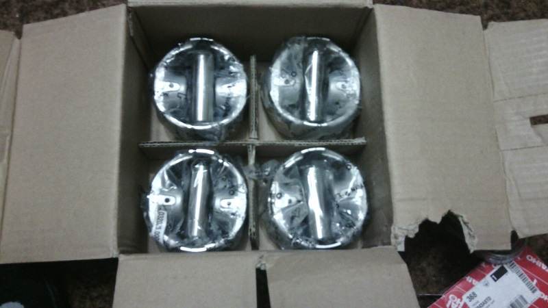

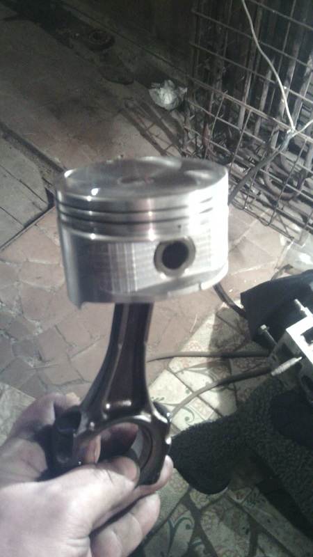

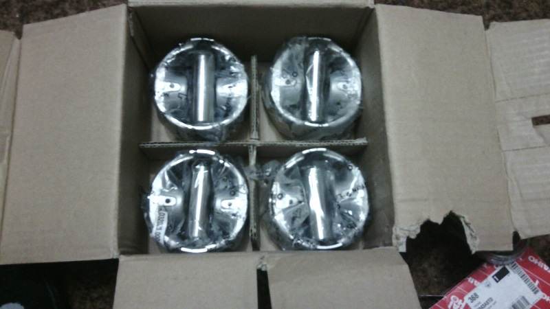

а че поршня не поменять? я себе поставил TIK O32025.000 у нас цена 11 баксов.
IMG_20151222_183728.jpg [ 121.72 КБ | Просмотров: 6821 ]
IMG_20151227_162734.jpg [ 130.62 КБ | Просмотров: 6821 ]

У нас 22! Давно ставил?
31.12.15 собрал,1.01.16 завёл!!
что скажу по старым поршням.по диаметру они в допуске,а вот канавки под кольца были сильно раздолбаны!!
что я делал по мотору и что было с мотром.
значит хавал масла ну литр на 500 км.
дизельный звук,и антифриз в первом цилиндре (перегрел мотор)
что менял.кольца ,поршни,вкладыши,сальники клапанов.
сальники клапанов,прокладка блока были в наличие как пару лет,на остальное потратил чуть меньше 100$.
после ремонта проехал почти 1000 км.
масло на месте,не дезелит!! делал сам.
отдавал голову на шлифовку,2 шайбы и поршня перепрессовали!!
