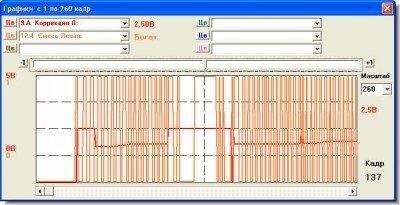

Посмотрел свои записи поездки. Еще когда делал запись, заметил что при включении передачи, флаг "НЕЙТРАЛЬ" не переключается. Что это глюк у меня или этот флаг работает только с автоматом?
По записям увидел еще одну закономерность, на принудительном ХХ время открытия форсунки не уходит в ноль (но об этом писалось ранее БГ), а вот в это время "Коррекция Л" уходит в ноль, а "Коррекция П" поднимается до 0.14В. И как только приоткрывается ДЗ и время на форсунке поднимается, "Коррекция Л" - 2,5В, "Коррекция П" - 0,00В.
И кроме этого "Коррекция Л" переключается в 0,00В когда давишь происходит переключение с ЭКОНОМ, т.е. когда загорается оранжевая лампочка на панели приборов. ИМХО.
Думаю Белый Гусь выскажет свое мнение.
И еще по заторможенности переключения смеси, на этом же примере - при принудительном ХХ, смесь показывается всегда богатая.
Это я думаю правильно, в противном случае ЭБУ дал бы команду открыть форсунки.
Да высказывался уже. Но еще выскажусь :D
Именно для АКПП. Это сигнал мозгам подбросить дровишек для компенсации нагрузки от включенной коробки
Правильно, писалось. В протокол выводится впрыск по картам, а отсекает впрыск видимо доп.система принудительного ХХ, в протоколе не отражаемая.
Коррекция Л уходит в ноль при отключении обратной связи. А ОС отключается на принудительном ХХ и резком разгоне. Что такое Коррекция П для рядных двигателей вообще не понятно, пока замечена работа этого параметра только на LB двигателях. Но на принудительном ХХ его значение доходит у меня до 2 с лишним вольт. И попробуй сделать запись при отключении одной форсунки, Коррекция П добежит до 0.5 вольт. Две форсунки сразу я отключать не пробовал :)

Иваныч, а что скажешь по моему предположению по заторможенности переключения смеси? В предыдущем посте я еще немного добавил....
СообщениеДобавлено: Ср апр 01, 2009 11:31 am
Atoll74, по последним записям. Да нормально все :)
Привлекает к себе внимание некоторое залипание переключений состава смеси на оборотах, но с таким медленным протоколом смотреть на это не обязательно. Покупай Мультитроникс и увидишь фактическую частоту переключений по колебаниям времени впрыска :)
