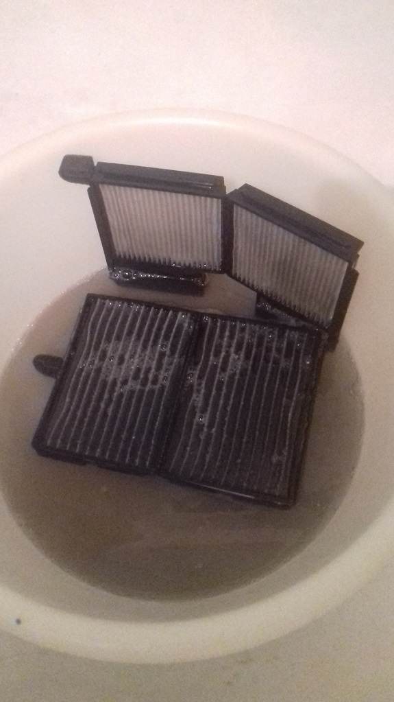

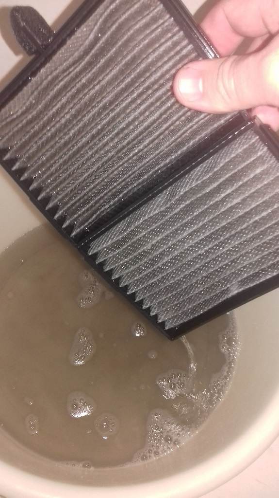

Постирал фильтр салона.
Как енот полоскун :D заодно постирал и воздушный на двигатель! (ради эксперимента!)
Не знаю можно ли его использовать второй раз. Не деформировался, думал фильтрующий элемент слезет, нет все в порядке, стал чистый. Только сох очень долго, 3 дня.
С такими ценами скоро презервативы начнем стирать :D :D :D

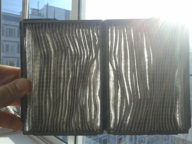

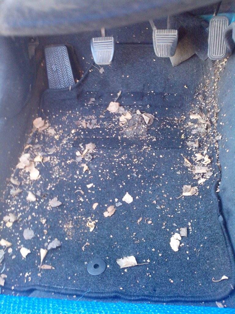

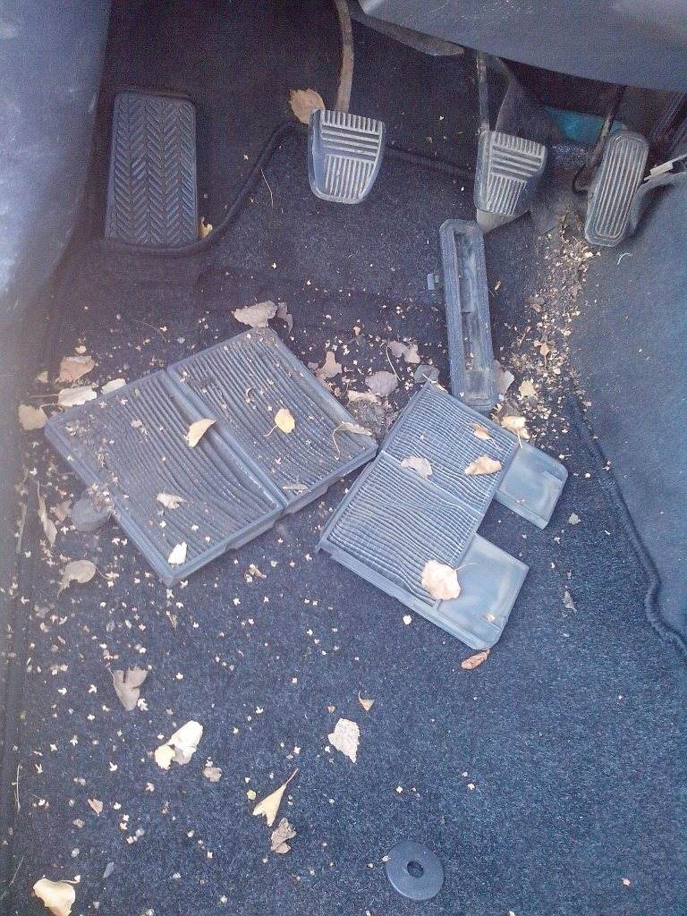

Всем привет, купил каринку, вот решил проверить а есть ли салонный фильтр?
Оказывается есть ... :o
Гербарий.jpg [ 250.42 КБ | Просмотров: 7771 ]
А это после сжатого воздуха из шланга в паз из под фильтра с включенной печкой на 4-ой скорости
Гербарий2.jpg [ 233.3 КБ | Просмотров: 7771 ]
теперь на очереди чистка вентилятора этой печки и натяну колготки куда-нибудь от листиков...
Какой неориджинал фильтр посоветуете, чтоб не сильно ценой кусался и без угля можно ?
СообщениеДобавлено: Вс фев 28, 2016 11:45 pm
Сообщения: 4547
Djenya писал(а):
Извените больше не буду
Не будешь,что :ts_ss: ? Стирать,или шутить :D ?
Без твоих шуток и баек, тяжелее будет :shock: :shock: :shock:.
Добавлено спустя 6 минут 57 секунд:
Надо было с вентилятора и начинать.
А вообще,по моему надо прочищать воздухом в обратном порядке, т.е из сопел к фильтру, а то Вы просто забиваете листвой и шелухой испаритель кондиционера (если он есть),и радиатор печки...
Добавлено спустя 3 минуты 8 секунд:
Ставьте любой, но чаще, и смотрите различие в пазах наверху.

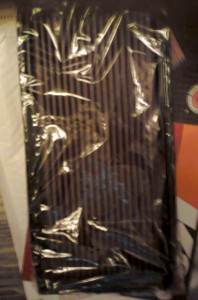

Azamat_630
-платить 30-40 $ за кусок ОЕМ бумаги я из принципа не буду ,тем более что фильтр от пыли не защитит-там вокруг радиатора щелей хватает,да и сама конструкция из двух половинок-позор для Яппов . Даже мне (не японцу) понятно ,что эти половинки надо было не цеплять друг за дружку и ставить на голову ,а вставлять каждый в свое гнездо- верхний в кассету со стороны пассажира (левый руль ) ,а нижний в кассету со стороны водителя . Сэкономили самураи
--Если добавить на липучке (2-х сторонний скотч ) к МеатДория угольный фильтр-все очень даже лучше родного получается ,но за 5 $ :D
00001.JPG [ 139.64 КБ | Просмотров: 7749 ]

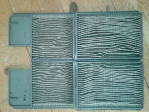

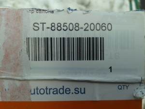

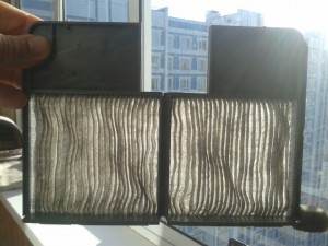

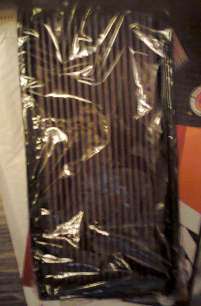

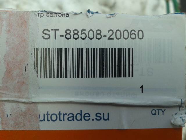

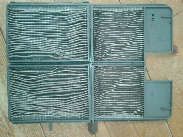

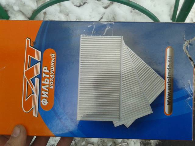

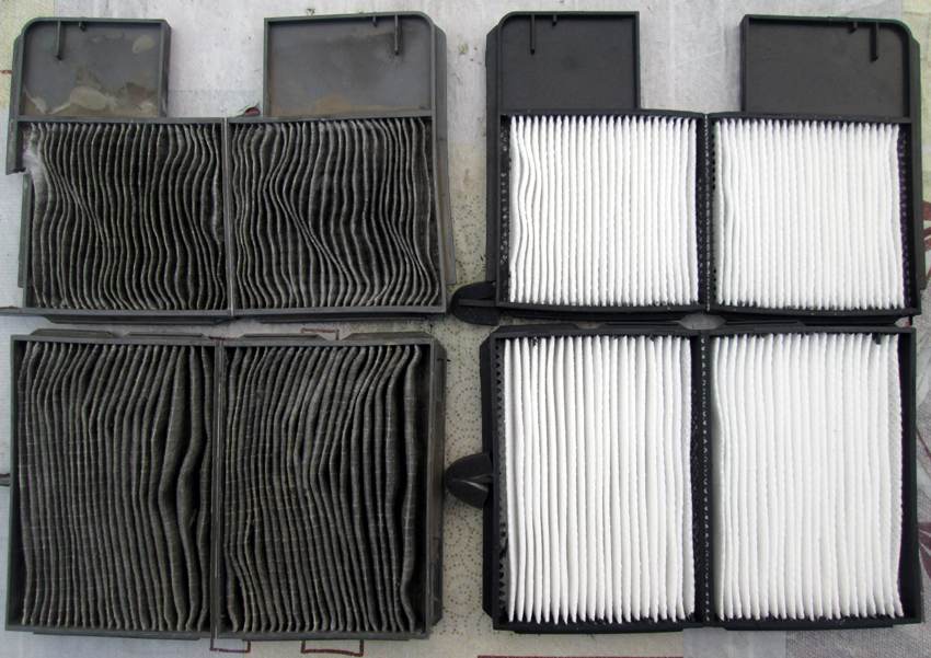

Фильтр вернул, обменяли на другой. После оклейки паралоном встал довольно плотно, верхний да же не пытался упасть вниз... Посмотрим на работу...
Добавлено спустя 5 минут 32 секунды:

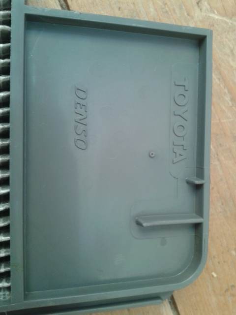

Через некоторое время разбирая кладовку нашел клад! Оригинальный родной фильтр салона. Выкидывать стало жалко, помыв его в очередной раз, оставил на всякий случай. Качество предыдущего и родного не стоит обсуждать. Да же пластик другой. Может попробую внедрить в него фильтрующий элемент от другого авто. Там посмотрим...
20160227_141059[1].jpg [ 135.94 КБ | Просмотров: 7721 ]
20160228_140557[1].jpg [ 173.32 КБ | Просмотров: 7720 ]
20160228_140614[1].jpg [ 84.22 КБ | Просмотров: 7720 ]
20160228_140637[1].jpg [ 138.54 КБ | Просмотров: 7720 ]
20160228_140649[1].jpg [ 126.67 КБ | Просмотров: 7720 ]
Комментарий к файлу: Это номер новопоставленного
20160227_141108[1].jpg [ 109.18 КБ | Просмотров: 7719 ]

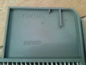

про салонный,фото вверху: слева Нипон Денсо (уже угольного цвета, подозреваю, что с завода его не меняли ни разу за 18 лет),справа Сакура.

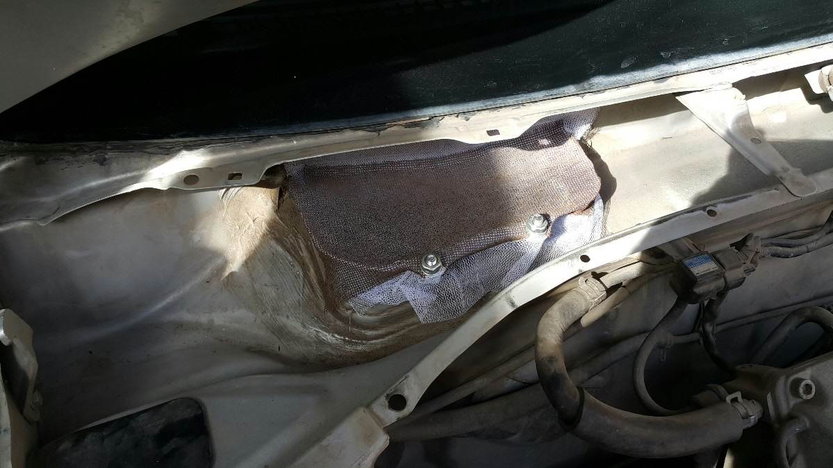

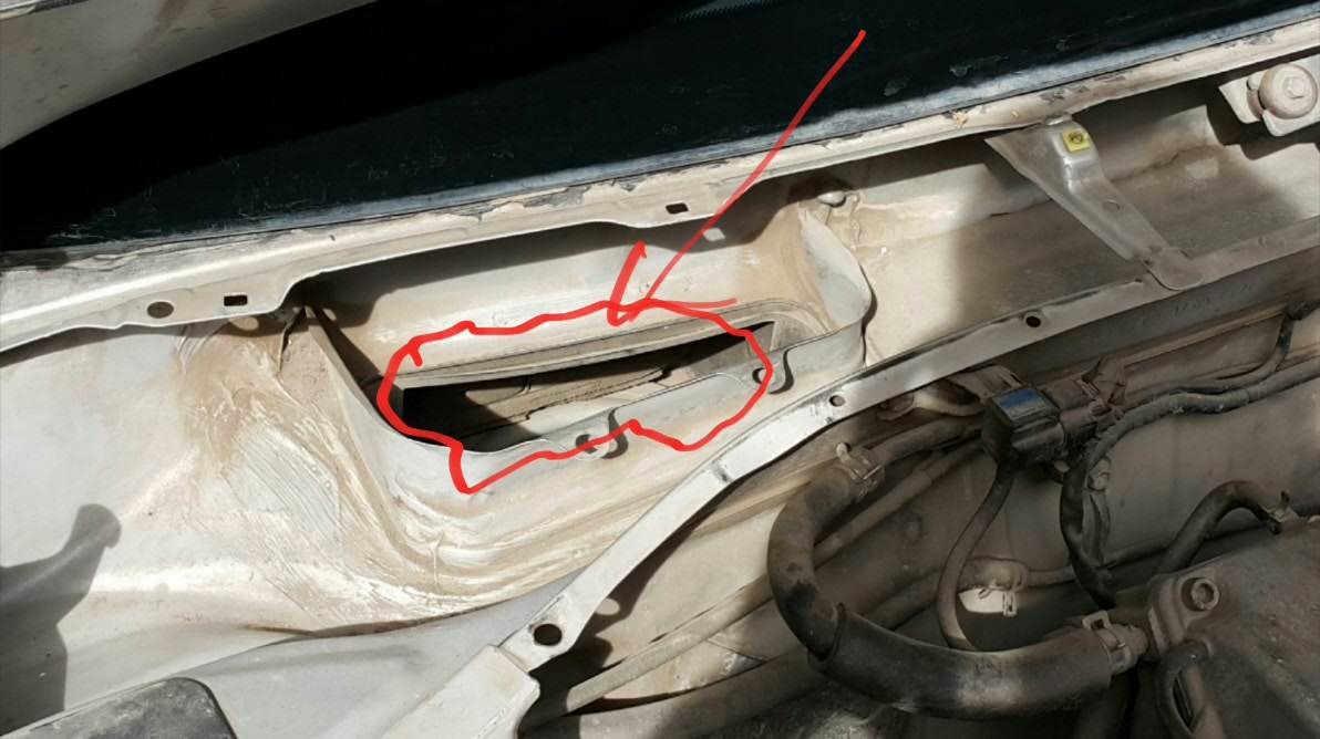

Последовал примеру софорумников) поставил сетку на заборе воздуха.
Что там внутри за паралон кто знает? На фото красным обвел.
Сегодня полезу смотреть в каком состоянии салонный фильтр, ибо грязи надувает ппц...
2016-03-29 11.20.13.jpg [ 155.24 КБ | Просмотров: 7445 ]
2016-03-29 11.19.07.jpg [ 203.61 КБ | Просмотров: 7445 ]
CARINA E (UKP), AT191L-BLMNKW, LIFTBACK
СообщениеДобавлено: Вт мар 29, 2016 9:31 am
Наверное заслонка, рычажок "рециркуляции" подвинь, должна
перекрыть это отверстие, и брать воздух из салона.
