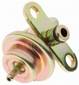

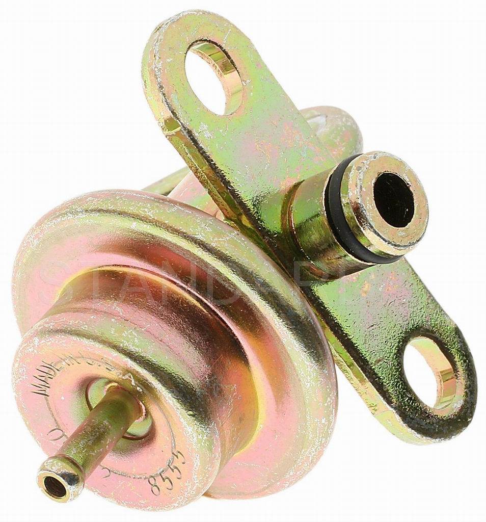

Я извиняюсь, конечно, может я не правильно назвала этот клапан, тогда подскажите, что за клапан, который крепится к рампе и регулирует топливное давление? :(
Я не знаю конечно что вам продали,может вот это? viewtopic.php?f=6&t=9971&start=50

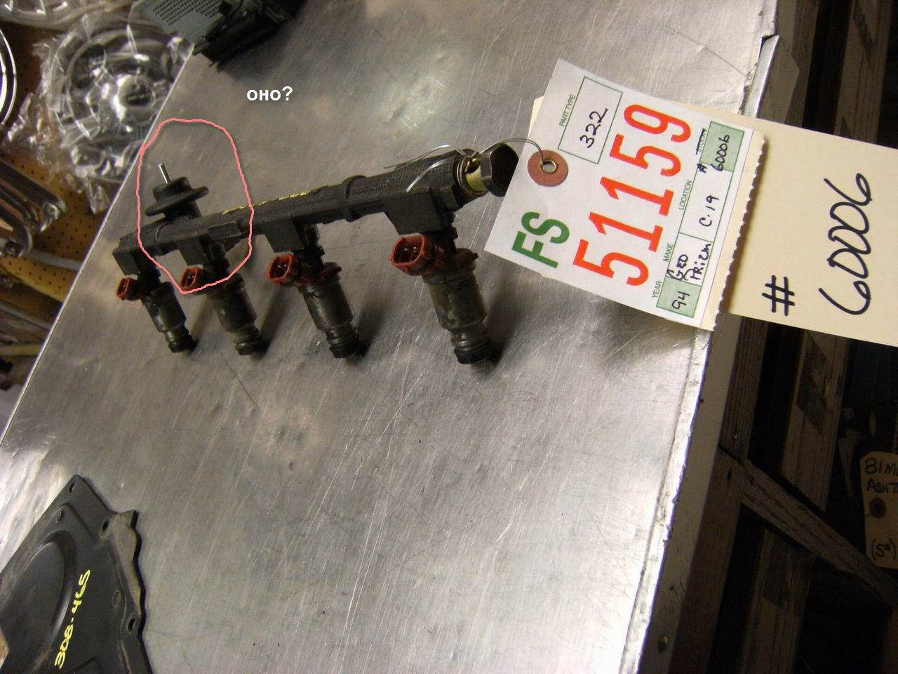

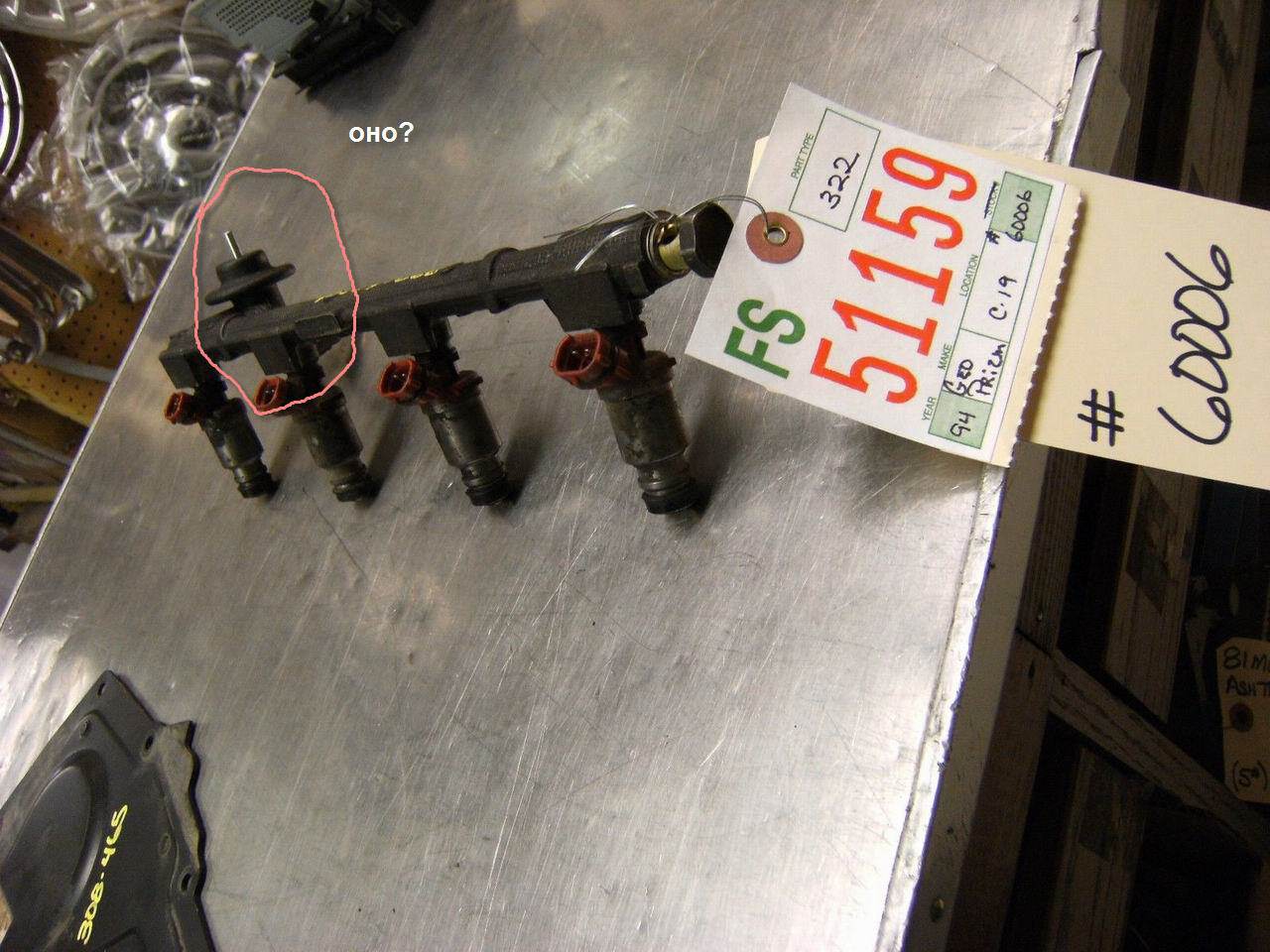

https://yandex.ru/images/search?text=%D ... rpt=simage
Выглядит вот так вроде бы, там была ещё рампа и черная трубка небольшая. :?
__ rail.jpg [ 191.97 КБ | Просмотров: 8765 ]

Скорей всего оно. Как оно называется?
Как оно называется?
так и называется -регулятор давления топлива REGULATOR ASSY, FUEL PRESSURE
ломается редко ,но со временем "устает " мембрана (пружина),особенно если в топливо постоянно льются присадки или прочистка "карбклинкером " (ацетоном ) топливной системы через бак
