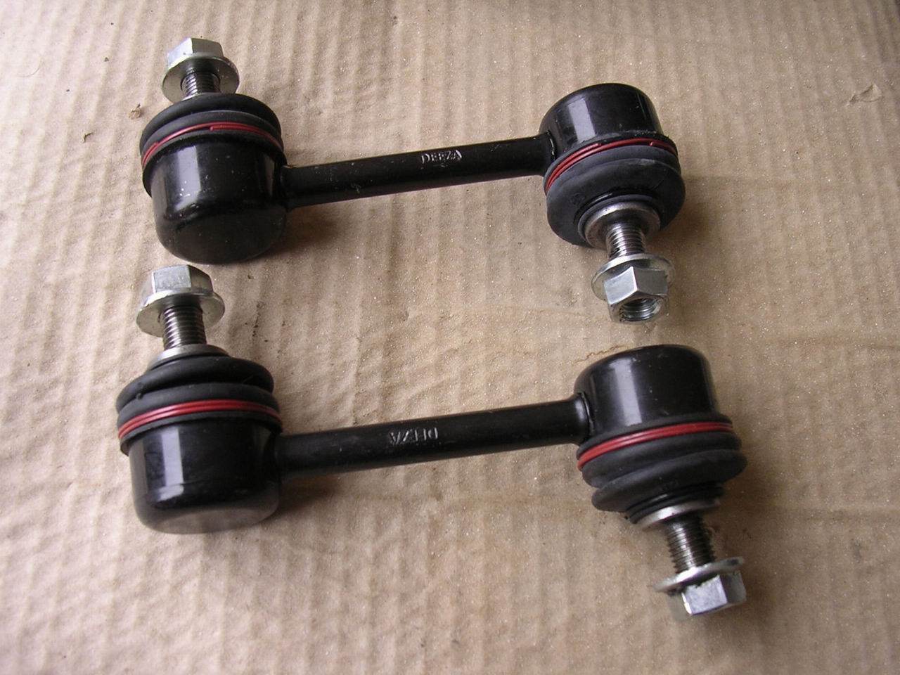

Saman писал(а):
а смазку я имел ввиду в обычных конструкциях стабов, что даже при наличии живого пыльника на них и достаточной набивки смазкой, выходят регулярно из строя
-все равно не понял .
-Как в "нетизноса " внутрь может попасть песок и пыль , если болт залит полиуретаном ,Зацементирован ? Другое дело ,если его вырвет и он начнет болтаться свободно в стабе ,ну тогда и так ясно ,что стабу хана и его надо менять .
может мы разными стойками стаба пользуемся , но хороший стаб не пропускает внутрь пыль и воду и работает годами . Я их меняю в "живом " состоянии исключительно ради эксперимерта ,все снятые стабы живы и без люфтов ,в том числе и полиуретан MOOG америкосовский задние линки (со смазкой которые как на картинке)
__ TRW.jpg [ 166.2 КБ | Просмотров: 11251 ]
