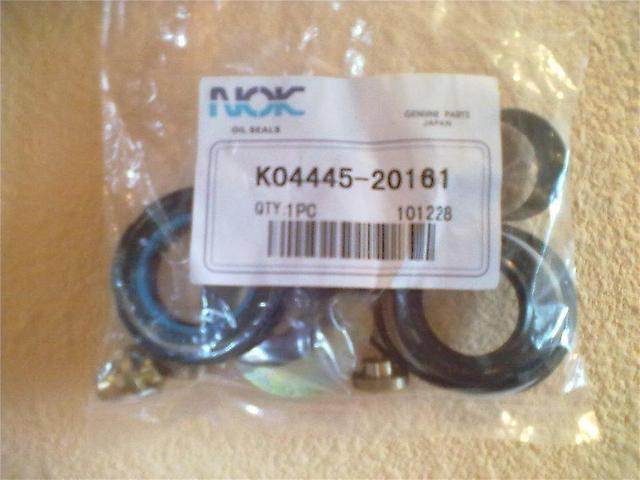

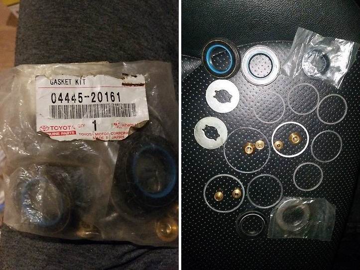

Мужики а кто нибудь покупал/ставил ремкомплект рейки фирмы NOK под № K0444520161,
про сальники знаю что :-ok-: , а как у них с ремкомплектами?, качество и комплектность?,
может фото у кого есть, и вообще стоит брать, или не жадничать :?
 Заголовок сообщения: Re: Рулевая рейка
СообщениеДобавлено: Пн апр 04, 2016 3:16 pm
Вобщем нагуглил пару фоток, у фирмы NOK, насколько позволяет увидеть пакет,
деталей ощутимо меньше, по сравнению с оригиналом :( :

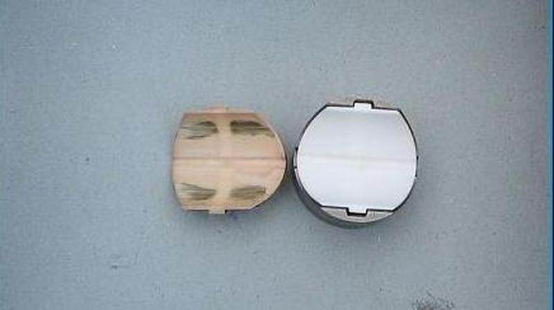

А теперь вопрос к тем кто сам перебирал рейку, в оригинальном ремкомплекте
(я уж молчу про NOK), я не увидел вот этого "седла":
Седло.JPG [ 26.24 КБ | Просмотров: 12708 ]
оно что отдельно заказывается :o кто в курсе подскажите :?

СообщениеДобавлено: Ср апр 06, 2016 3:04 pm
ALEX-72
седло не входит в оригинальный рем комплект.
Я когда перебирал так это седло почти не стерто было, в сравнении с новым. Его не обязательно менять.
СообщениеДобавлено: Ср апр 06, 2016 3:06 pm
alexrotor
Понял, спасибо, на всякий закажу, не ждать ведь потом его :)
