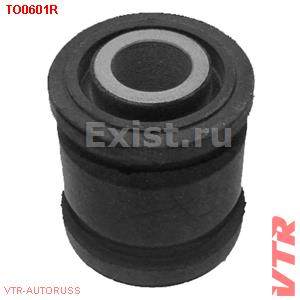

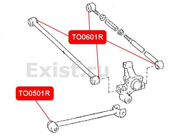

По каталогу зачем-то заказал вот такие Сайлентблок поперечной тяги задней подвески наружный to0601r VTR
Терь думаю, то ли я заказал((
Не знаю. Отпишись как приедут
