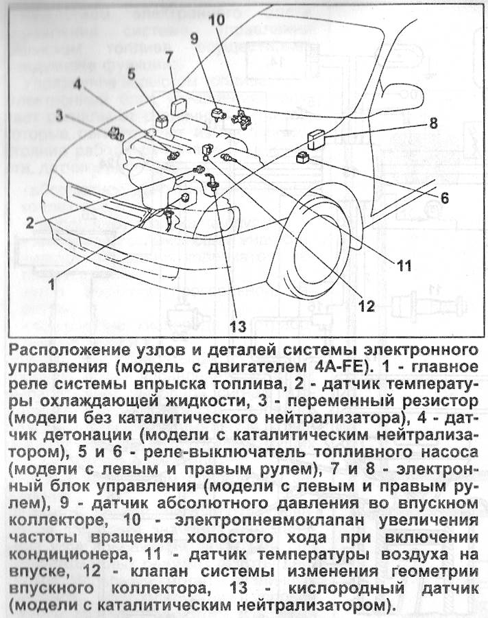

СообщениеДобавлено: Ср апр 06, 2016 11:48 am
Сообщения: 4536
Алексей Чупиков
Изучайте.
img028.jpg [ 434.04 КБ | Просмотров: 7923 ]

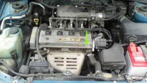

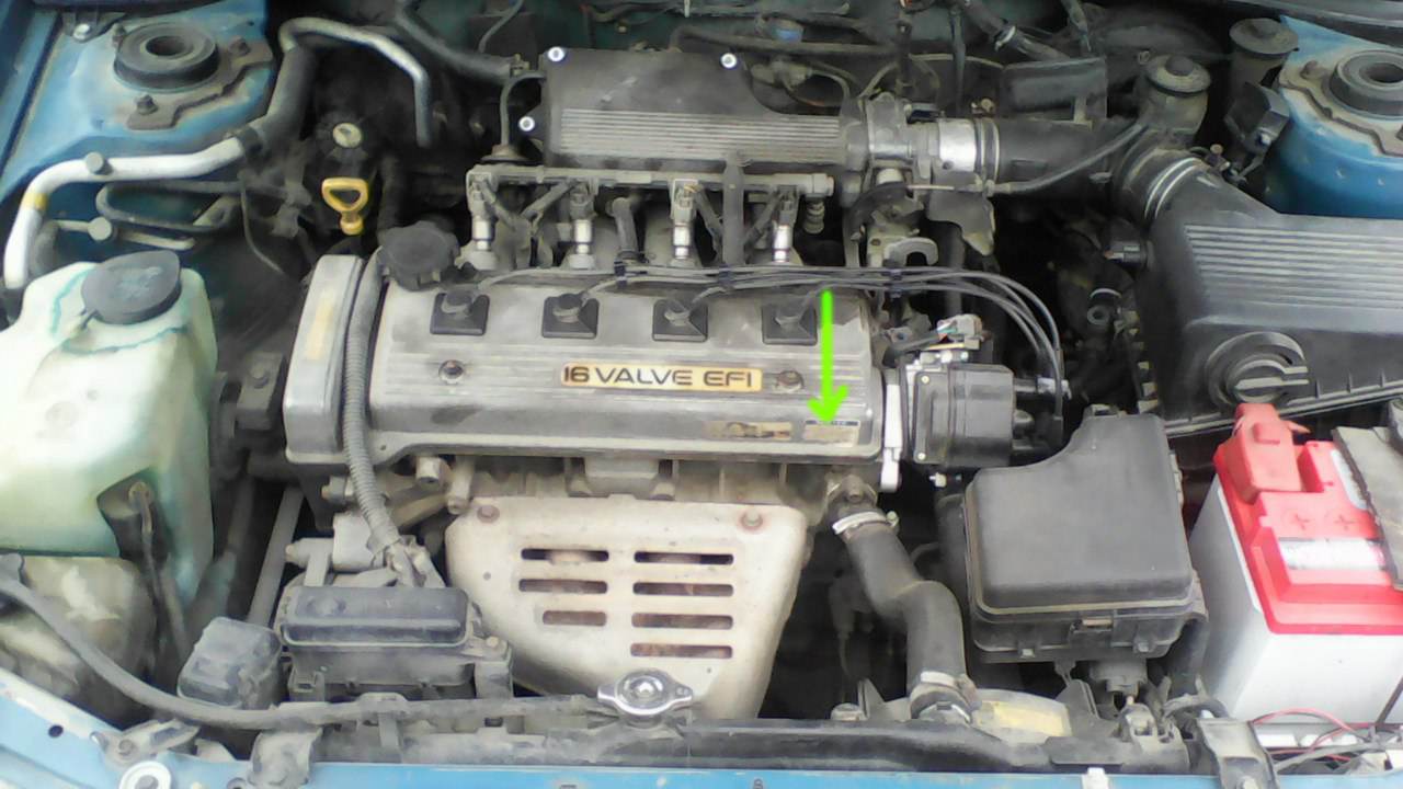

СообщениеДобавлено: Чт апр 07, 2016 11:56 am
Алексей Чупиков писал(а):
теперь что скажут
4 или 7 A-FE, на крышке помоему 7, странно для этого года, но "Denso",
тем более что бачек ГУРа квадратный, трамблер (STD) "мэйд ин чайна" :) ,
а где фото разъема?
СообщениеДобавлено: Чт апр 07, 2016 12:10 pm
Сообщения: 4536
ALEX-72
Это какой-то гибрид наверно,потому,что по крайней мере на клапанной крышке в правом углу написано :Внимание использовать только платиновые свечи,
а судя по впускному коллектору это не ЛБ.
Добавлено спустя 10 минут 42 секунды:
Алексей Чупиков
1) Сфоткай поближе правый нижний угол,где надписи.Расшифруем.
2) Вин-код дай,скажу что за движок должен стоять с завода 4А или 7А.
3) Ошибки 21 и 25 есть?(Если не знаешь как проверить,подскажем).
1NU_ejDwEdE.jpg [ 438.44 КБ | Просмотров: 7878 ]
