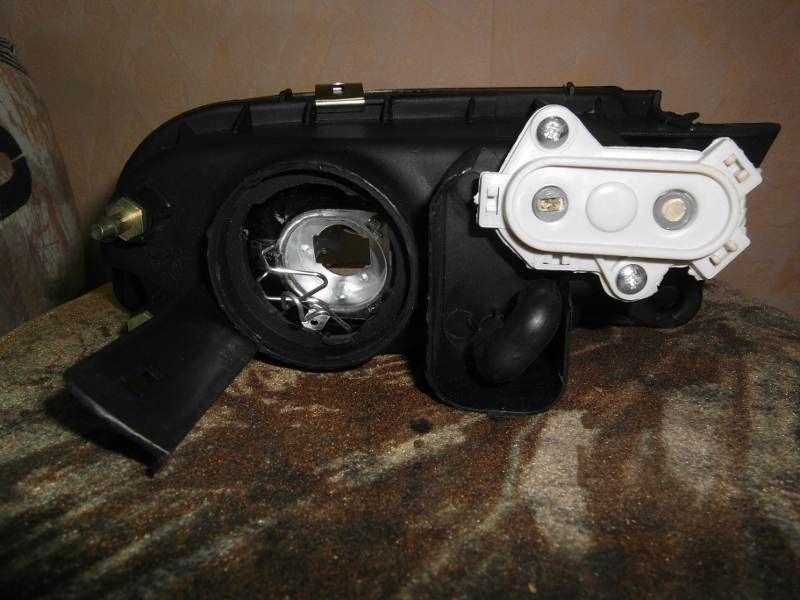

Разбил я противотуманку и столкнулся с проблемой купить дубль - оказалось сложно их найти, возможно даже и нет... а на разборах редко бывают и уходят сразу же. А оригинал заказывать дорого, точно не помню но рублей 10 за штуку. искал искал и однажды наткнулся на объявление на дроме о продаже. Купил, и оказалось фишки для лампочек разные (см.фото).
противотуманки ST-20-313R и ST-20-313L для калдины, и стоят по 900 руб за штуку.
В общем разломал родные фишки до проводов и распечатал на 3Д принтере крышки с небольшими отверстиями чтобы проходили провода, вроди получилось не плохо

Комментарий к файлу: 2 метра пластика, 1,5 часа печати на каждую
IMG_20160422_233003.jpg [ 219.14 КБ | Просмотров: 14635 ]

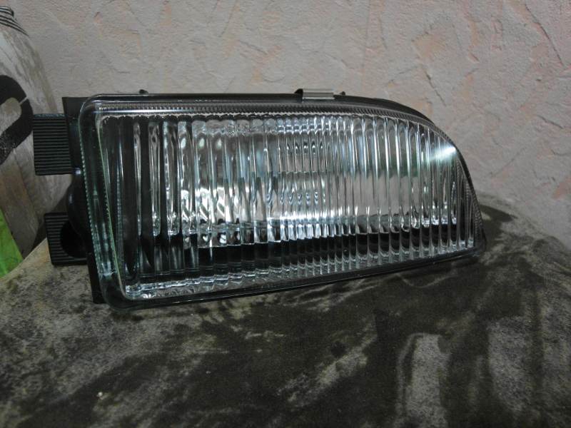

Может кто подскажет по небольшой проблемке: - есть противотуманки БЕЗ крышек - производитель непонятен. Маркировка на стекле 20-313. Вот в этой теме про них вроде человек писал: viewtopic.php?f=4&t=24118&p=776276&hilit=%D0%BF%D1%80%D0%BE%D1%82%D0%B8%D0%B2%D0%BE%D1%82%D1%83%D0%BC%D0%B0%D0%BD%D0%BA%D0%B8#p776276 По крайней мере мои один в один выглядят - диаметр дырки - 5см. Внутренний диаметр который с тремя вырезами - где-то 3.8см. Вот где мне подобрать (от какой машины) крышки на эти туманки. Под любые фишки - все равно проводки еще нет. Главное нормально закрыть дырку и выпустить провод. Колхозить на клей/герметик крышки как-то неохота. Если это от Калдины - киньте плиз партнумбер чтоб заказать на exist чтоли.

arm9 писал(а): Вот где мне подобрать (от какой машины) крышки Давненько уже кто-то писал что крышки подходили от ЛАСКИ, если помнишь раньше кондиционер для белья был такой)

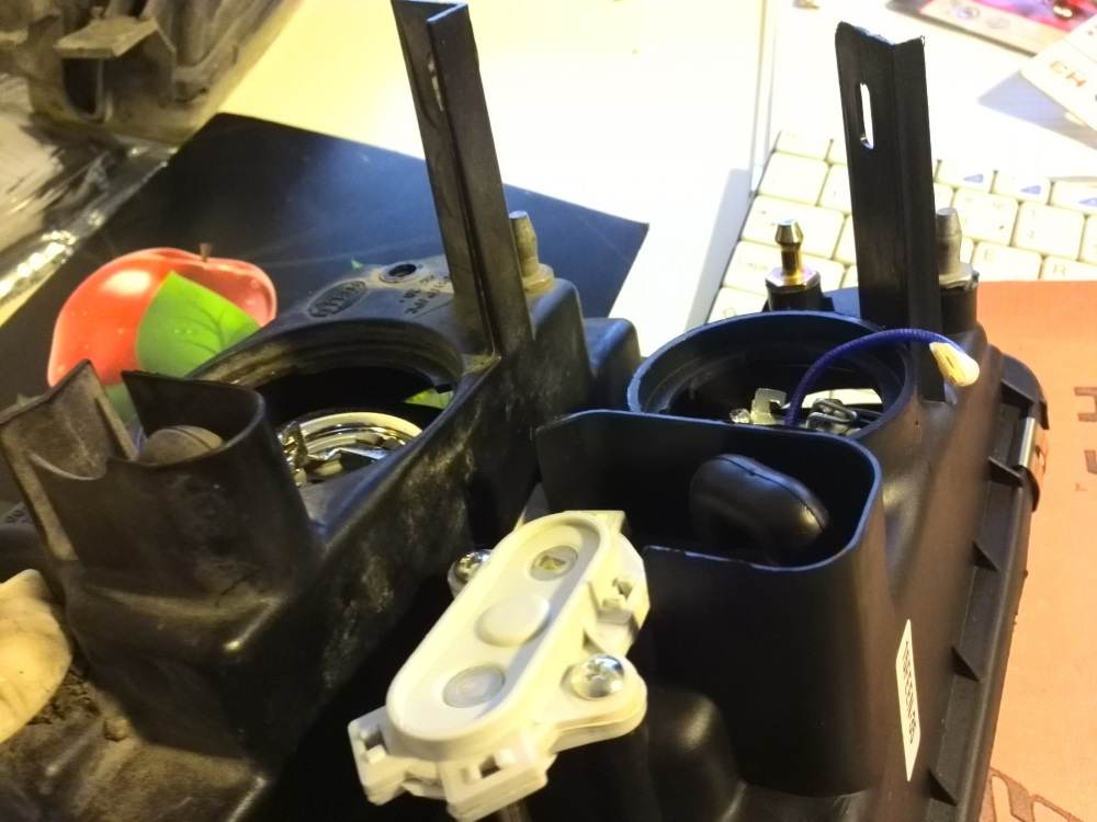

arm9 писал(а): Вот где мне подобрать (от какой машины) крышки на эти туманки  есть такие коробки здоровенные, у них и сальники здоровенные под 40 трубу, возможно подойдёт:)

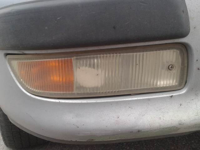

Мужики, подскажите, кто знает. Сия проблема лечится разбором и полировкой изнутри или же только замена?

Olargo Там же ребра внутри, не отполируешь их. это похоже на то, что пластик расплавился.

alexrotor писал(а): пластик расплав Да, пластик. Неудачно лампочка перегорела. Ребра же можно шлифануть. Ну, как вариант для последующей установки micro de. Или же это пятно уже не "вывести"?

OlargoМне кажется он помутнел на всю глубину, как бы до дыры не дошлифовать
