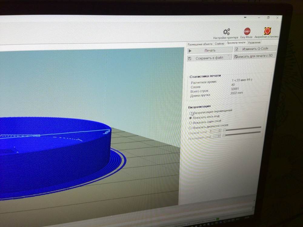

Разбил я противотуманку и столкнулся с проблемой купить дубль - оказалось сложно их найти, возможно даже и нет... а на разборах редко бывают и уходят сразу же. А оригинал заказывать дорого, точно не помню но рублей 10 за штуку.
искал искал и однажды наткнулся на объявление на дроме о продаже. Купил, и оказалось фишки для лампочек разные (см.фото).
противотуманки ST-20-313R и ST-20-313L для калдины, и стоят по 900 руб за штуку.
В общем разломал родные фишки до проводов и распечатал на 3Д принтере крышки с небольшими отверстиями чтобы проходили провода, вроди получилось не плохо
Комментарий к файлу: в коробке
IMG_20160422_212722.jpg [ 176.74 КБ | Просмотров: 14671 ]
Комментарий к файлу: с лева родная, с права замена
IMG_20160422_212755.jpg [ 168.76 КБ | Просмотров: 14671 ]
Комментарий к файлу: 2 метра пластика, 1,5 часа печати на каждую
IMG_20160422_233003.jpg [ 219.14 КБ | Просмотров: 14671 ]
Комментарий к файлу: 2 готовые
IMG_20160423_134046.jpg [ 135.38 КБ | Просмотров: 14671 ]
Комментарий к файлу: вскрытая, для герметичности отверстие для провода залил моментом
IMG_20160423_134848.jpg [ 151.64 КБ | Просмотров: 14671 ]
Комментарий к файлу: в сборе, хоть крышка и плотно заходит, но изолентой тоже подклеил
IMG_20160423_135706.jpg [ 136.12 КБ | Просмотров: 14671 ]
Комментарий к файлу: установлено
IMG_20160423_150729.jpg [ 240.17 КБ | Просмотров: 14671 ]
