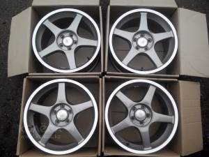

Какие диски бодрые у нас продают, цена 18 т.р. (((
Made in Japan
16x7.0jj
Offset +45
PCD 5x100
DIA 59.15
Облегченное литье, цвет-графит, полированный кант.
Подойдут они на наши каринки?
1-full.jpg [ 224.82 КБ | Просмотров: 7954 ]
CARINA E (UKP), AT191L-BLMNKW, LIFTBACK
СообщениеДобавлено: Вт апр 19, 2016 4:09 pm
Gans_s
пойдут, почему бы и нет. только кольцо проставочное на ступицу поставить.

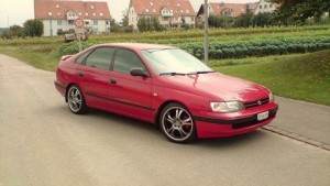

205/65/15, на оригинальном литье от "Примуса" :D ЕТ-45,нигде и ничего на "англичанке" не цепляет :) , на "японочке" как будет с таким размером я не знаю, там вроде в задних стойках есть различия-кажется чашки под пружины приварены к корпусу амортизатора на разной высоте :ts_ss:

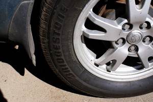

может кто на вскидку может определить какой R тут?))хочу такие же на лето
WgYgAV02obU.jpg [ 41.48 КБ | Просмотров: 7783 ]
СообщениеДобавлено: Пн апр 25, 2016 1:51 pm
Это 17-ки скорее всего.С такой резиной по нашим дорогам ездить не рекомендуется.
СообщениеДобавлено: Пн апр 25, 2016 1:55 pm
Сообщения: 843
Откуда: Москва/Братиславская
по нашим дорогам
по нашим дорогам вообще ездить не рекомендуется)))но ездят)))
СообщениеДобавлено: Пн апр 25, 2016 2:01 pm
Ну если бабосов в излишке,то вэлкам. :)
СообщениеДобавлено: Пн апр 25, 2016 2:06 pm
Сообщения: 843
что то мне кажется это не 17..а 18...и я так понимаю мне стойки задние менять придётся тоб поставить такие?у меня англичанка с нижней чашкой
