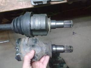

Ребята, а наши дизельные машины неоригинальная правая граната вообще существует в природе?
Полез я сегодня привод правый менять, новый сам собирал еще зимой, и меня ждал неприятный сюрприз - левая граната не подходит на правую сторону, она цепляет за ухо и болт крепления блока к коробке.
Вот, зафоткал родную гранату и китайский дубль ASVA.
Видно, что "ручка" у них одинаковая, а сама граната у оригинала имеет удлинение, за счет него она не цепляет за болт.
Что делать?
Старая граната надевается на новый трипод, но смысла нет, люфтит сильно, меняю именно из-за биения внутренней гранаты.
