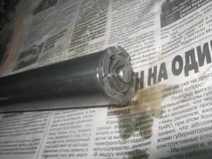

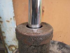

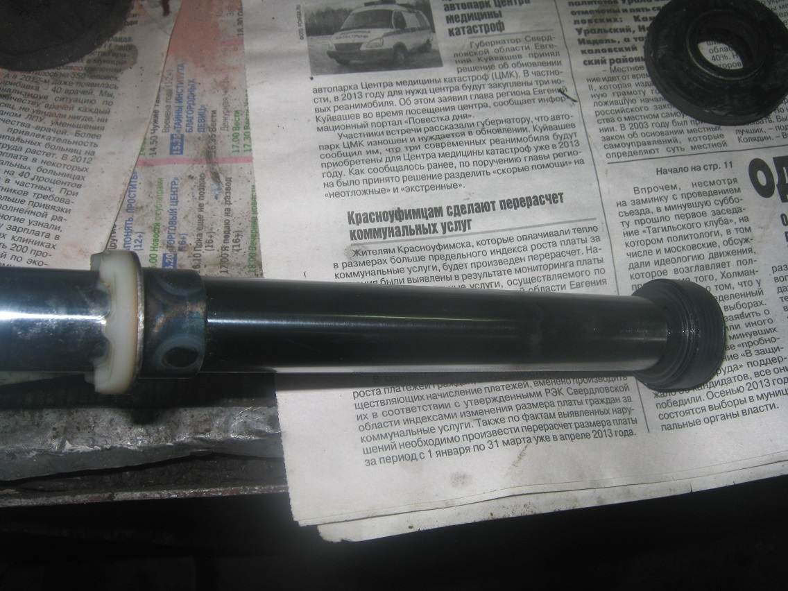

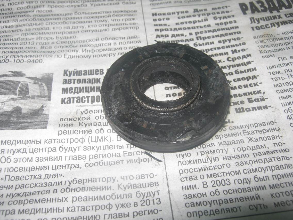

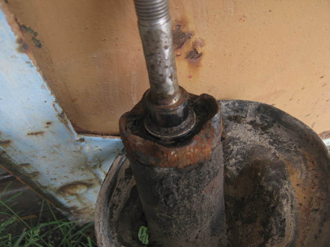

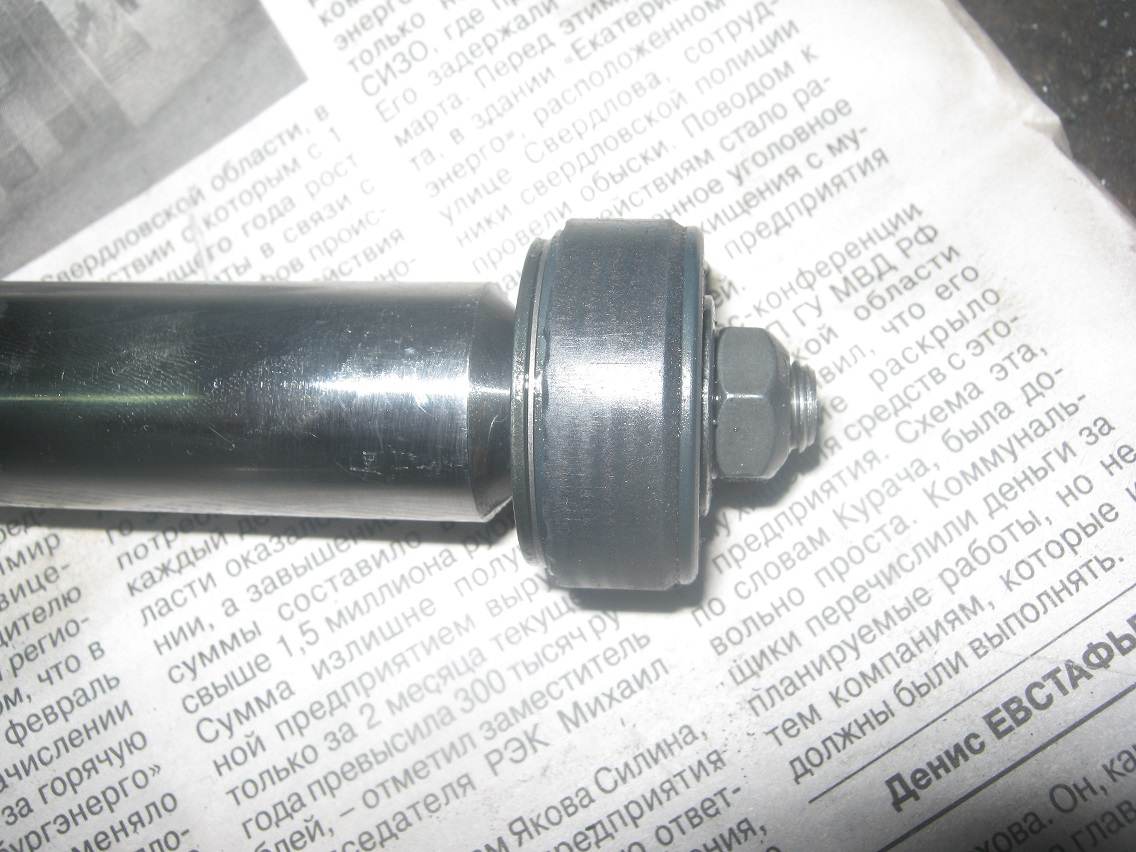

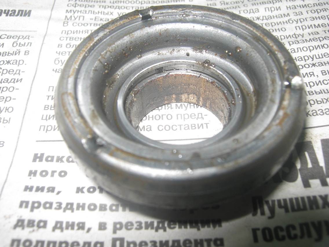

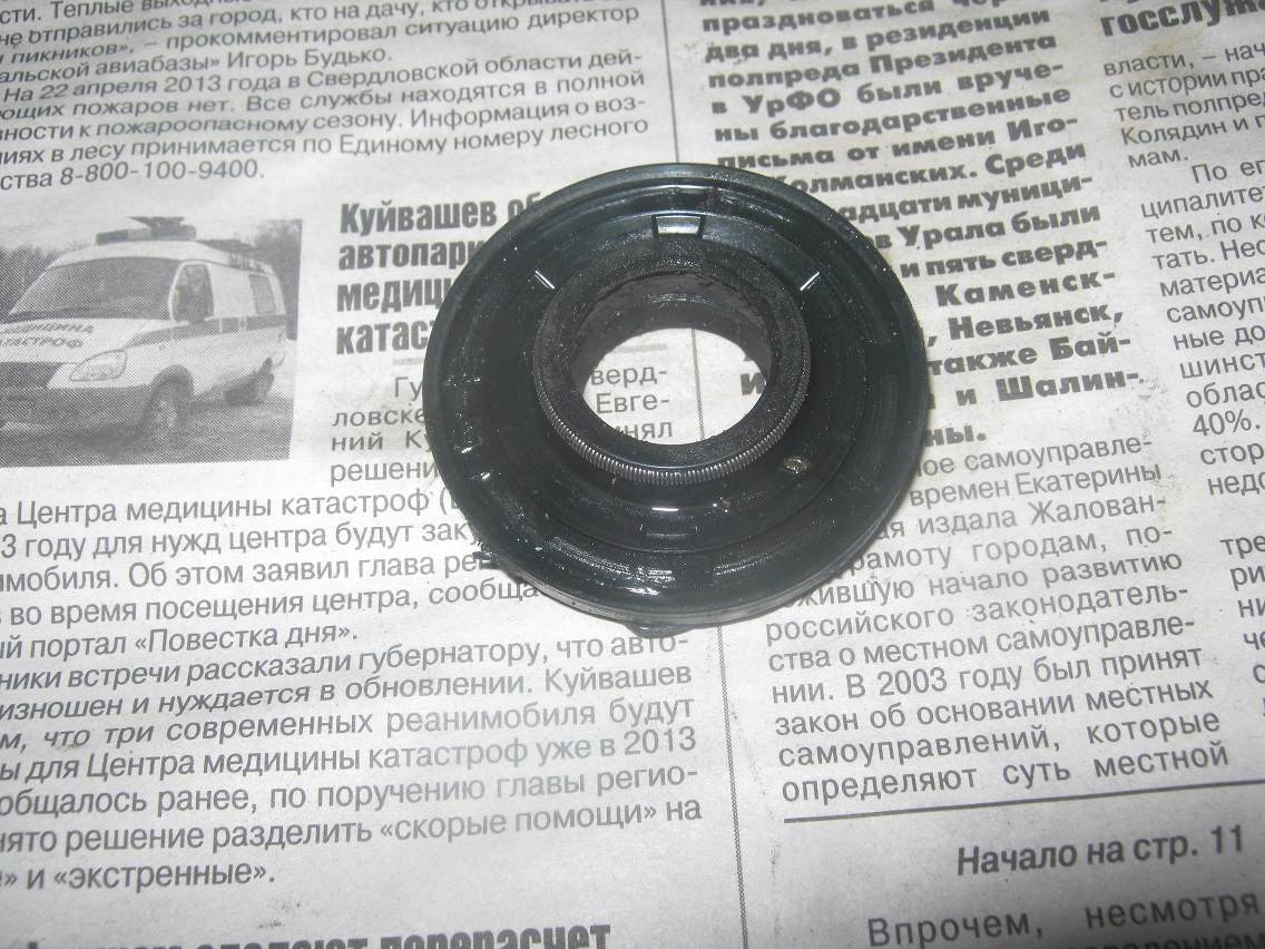

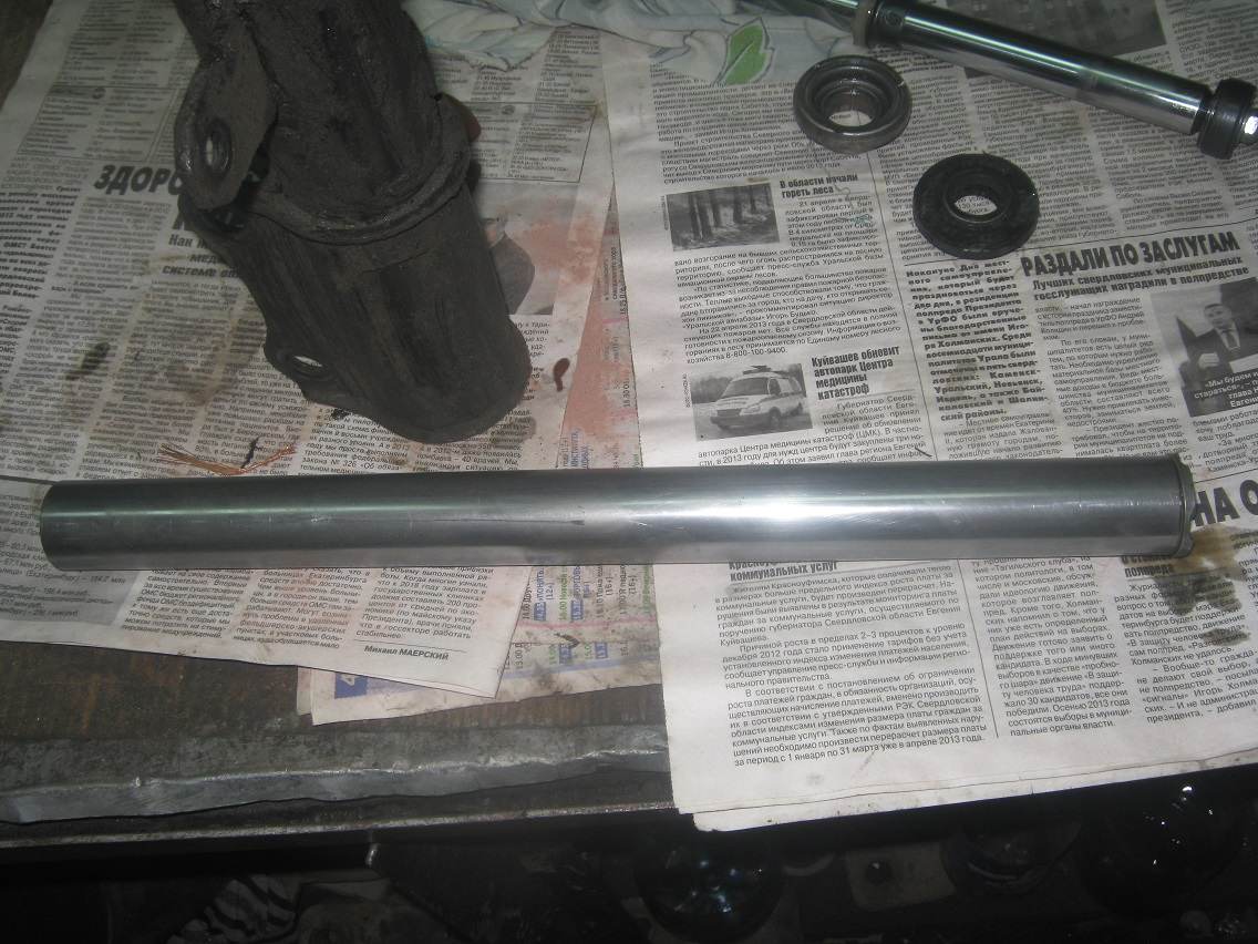

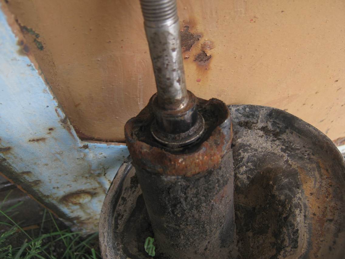

Не знаю был ли подобный эксперимент в этой теме,бывает не слежу.
Короче стояли у меня аморы ТОКИКО,прослужили верой и правдой четыре года,по пробегу жаль не засек,ездил чисто по городу,трасса очень редко.Ну и этой весной,когда асфальт сходил вместе со снегом,да что там снег,он уже давно растаял,а асфальт все продолжал сходить,я их убил :( ,стойки в смысле :) .Ездил я тогда не разбирая дороги,может поэтому они и не выжили.Сначала побежала одна,начала брякать,потом вторая,вытекли к стати очень быстро,причину позже по фото увидите,так бы еще бегали,хоть и газ уже давно вышел.Ну и решил я их разобрать,раз уж все равно их только в металлолом.
Под рукой также есть аморы КАЯБА,но их уже так просто не разобрать
IMG_6328.JPG [ 333.21 КБ | Просмотров: 10038 ]
ТОКИКО закрыто сверху крышкой
IMG_6331.JPG [ 219.08 КБ | Просмотров: 10038 ]
Под ней сальник,зажатый корпусом стойки
IMG_6329.JPG [ 268.95 КБ | Просмотров: 10038 ]
Сальник вид сверху
IMG_6295.JPG [ 399.43 КБ | Просмотров: 10038 ]
Сальник вид снизу
IMG_6294.JPG [ 419.29 КБ | Просмотров: 10038 ]

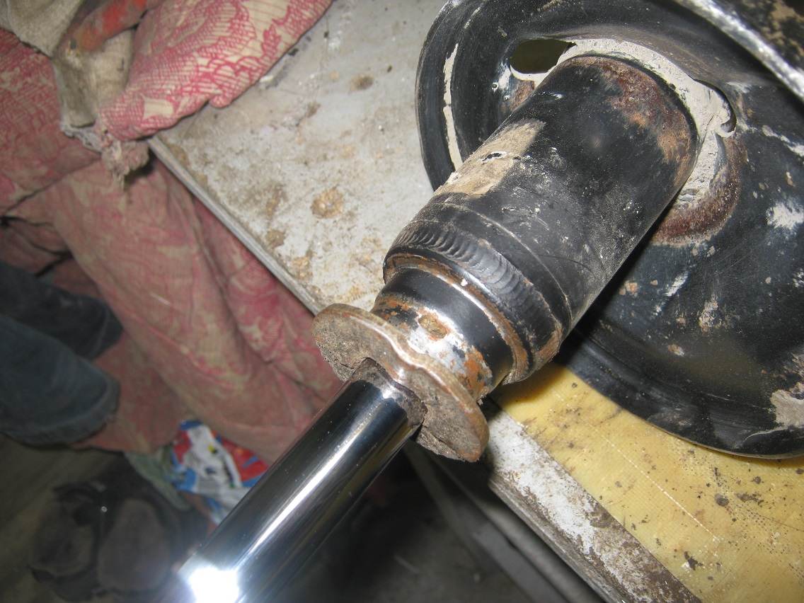

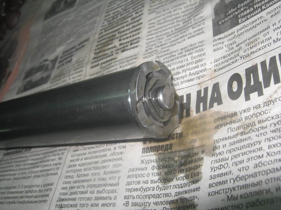

Дальше стоит крышка с втулкой
IMG_6298.JPG [ 232.14 КБ | Просмотров: 10038 ]
Сам шток с поршнем
IMG_6302.JPG [ 318.57 КБ | Просмотров: 10038 ]
Поршень
IMG_6303.JPG [ 284.41 КБ | Просмотров: 10038 ]
Стакан
IMG_6304.JPG [ 363.56 КБ | Просмотров: 10038 ]
Клапан
IMG_6305.JPG [ 315.09 КБ | Просмотров: 10038 ]

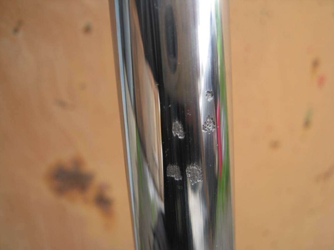

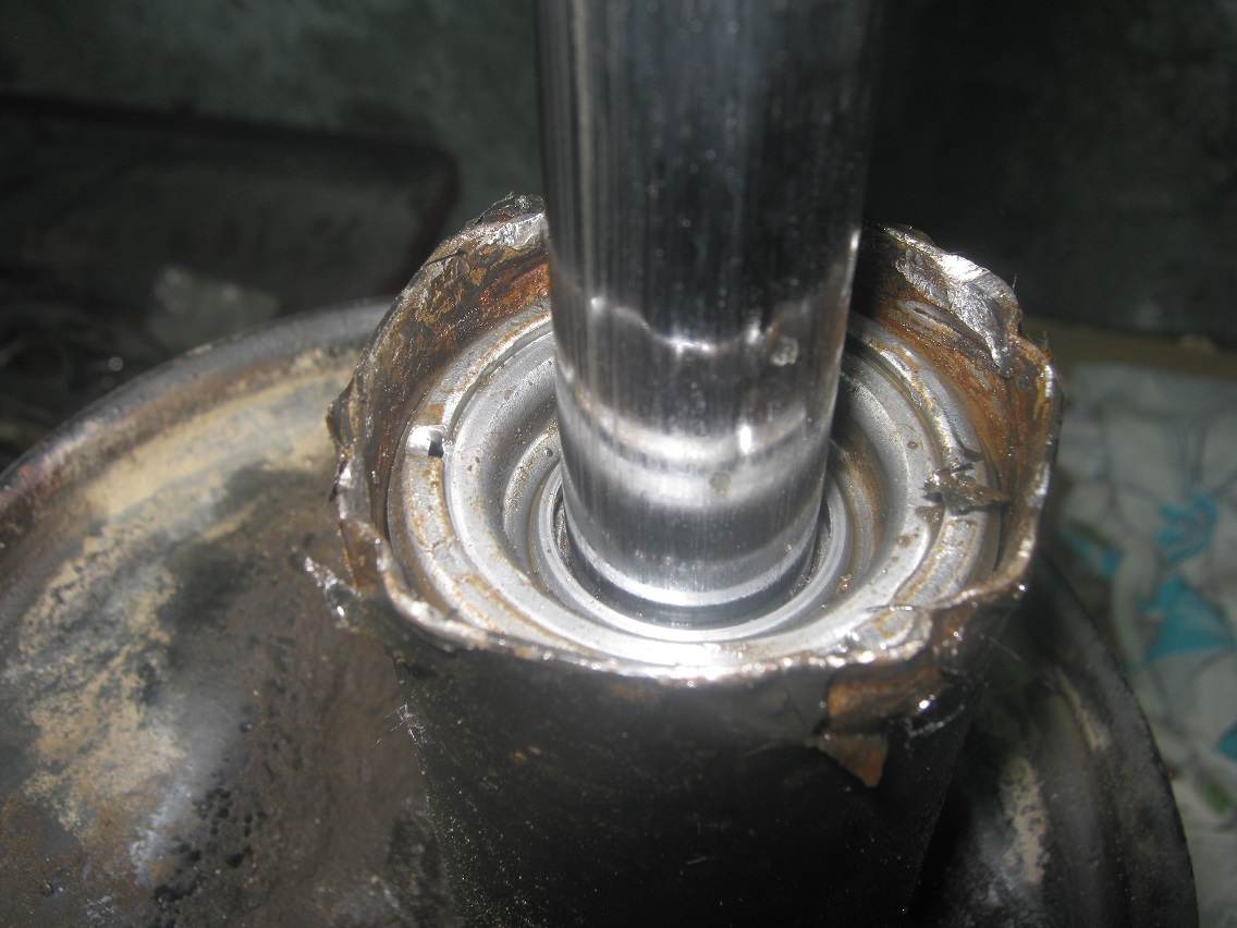

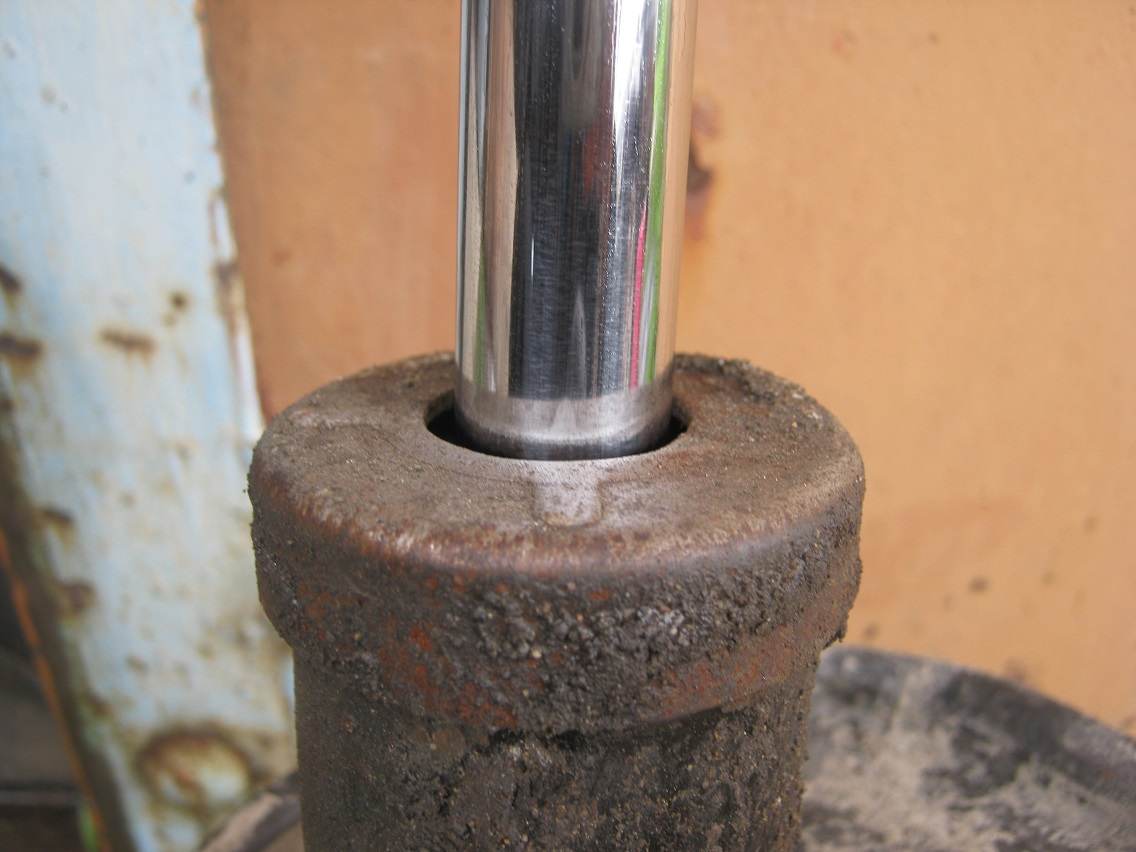

Добавлено спустя 9 минут 55 секунд:
А вот и причина,повреждение зеркала штока.
IMG_6332.JPG [ 143.31 КБ | Просмотров: 10037 ]
Не знаю откуда оно появилось,думаю только на эту крышку с втулкой.
IMG_6299.JPG [ 272.47 КБ | Просмотров: 10037 ]
К слову,пришлось ставить обратно старую КАЯБУ,которая зимой стучала,однажды даже замерзла в сжатом положении,хотя летом нормально работала,хоть и подтекала немного.К стати та же КАЯБА побежала раньше ТОКИКО,чуть ли не через год,поэтому к зиме буду копить на ТОКИКО.Еще одно замечание,почему то у меня всегда выходят из строя задние,хотя почти всегда езжу один и жопа пустая,спереди и двиг,и ямы первые прилетают,а стойки передние живут без проблем.

Судя по ржавчине на крышке Токики нужно что то делать с пыльниками задних стоек.
Они никого не защищают от пыли и грязи вот штоки и мрут.
PS:Каябу тож можно разобрать - напильником. У нее внутри тож самое что и в Токике.
Только токика вроде как разборная на вид а на деле одноразовая.

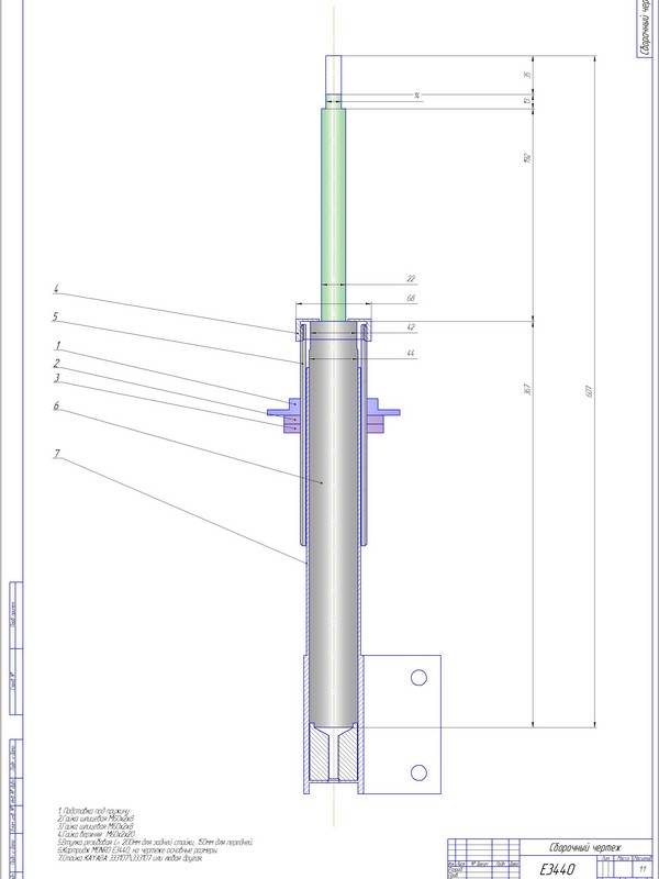

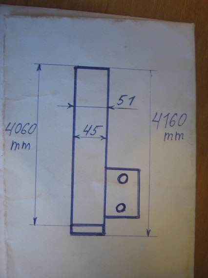

kostol промеряй сапог токики, интерестны диаметры наружные и внутренние.
У меня дозревает проэкт задних стоек на базе каябы + картридж монро.
Е3440 _ Сборочный чертеж.jpg [ 42.2 КБ | Просмотров: 10032 ]
На чертеже есть размеры картриджа.
Жду не дождусь когда мне токаря все деталюхи изготовят и буду собирать и показывать что вышло.

Да как раз таки выбоины эти на штоке не от ржавчины,там ей и не пахнет.Да и пыльники стояли не Токико,а с десятки что ли,эти пыльники и с Каябовскими ходили.Я не знаю,почему эта стойка так проржавела,вторая в нормальном состоянии,и тоже такие последствия.Размеры потом сниму,тоже была идея что нибудь с ними заколхозить,буду ждать твоего отчета.
 Заголовок сообщения: Re: Про Стойки [Опрос]
СообщениеДобавлено: Пт июн 10, 2016 7:11 am
А больше не от чего, даже если "раковины" чистые, все равно они от ржавчины,
как вариант, можно подумать еще на электро-коррозию, возможно в состоянии
покоя (машина на стоянке) в этом месте находится втулка, и если туда попала
вода, да еще с реагентами, разные металлы начали взаимодействовать между
собой, при помощи электролита-реагента, получилась батарейка :(

В каябу очень плотно входит картридж монро Е3440, его даже иногда закусывает.

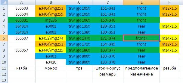

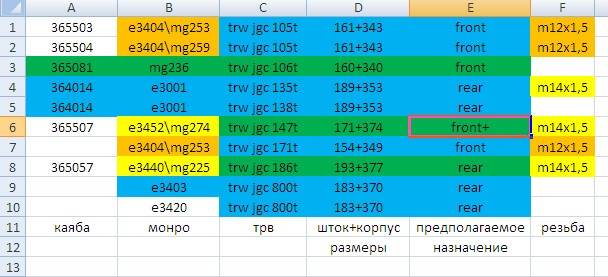

Вот сводная табличка того что я нарыл по картриджам.
патроны.jpg [ 57.21 КБ | Просмотров: 9853 ]
Родной ход штока для передней подвески 155-160 мм, для задней 190-200 мм.
Родные резьбы спереди и сзади 14х1,5 но нужно учесть что для передка у нас под резьбой Ф 15 мм с высотой 15 мм для упора переднего опорного подшипника.
При резьбе 12х1,5 придется ставить дополнительно втулки или шайбы.
К сожалению ни один каталог не дает размеров диаметра корпуса и перед покупкой их нужно хоть как то промерить.

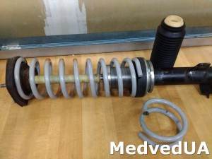

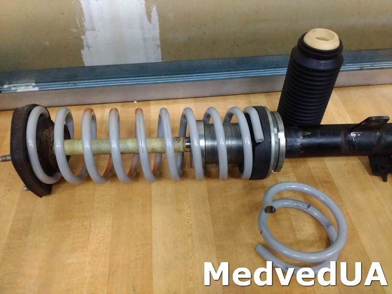

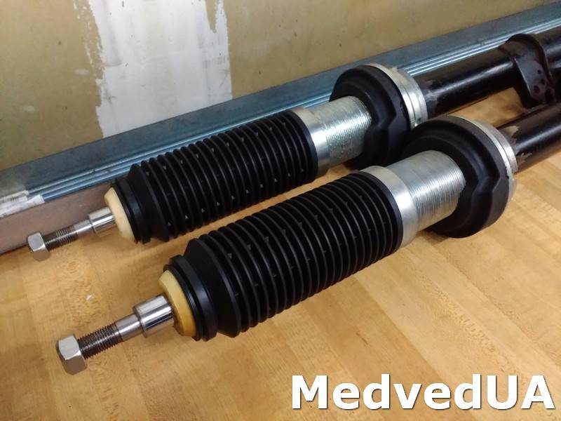

Типа тизер, превратил совсем не разборные задние стойки в бюджетные колы на кардриджах.
Установка уже запланирована.
IMG_20160625_155438.jpg [ 114.22 КБ | Просмотров: 9812 ]
IMG_20160625_150259.jpg [ 106.69 КБ | Просмотров: 9812 ]
Давай в подробностях описывай :)

Процесс в работе с конца мая, постоянно что то мешает. То финансы, то время, то недостаток инфы. По подглядывать можно здесь http://carinae.com.ua/forum/viewtopic.php?f=17&t=1129&start=275 последняя задержка перед установкой - гребаные праздники.
Очень хочу проверить все на ходу, на вид все выглядит очень красиво но при проэктированнии было пару недочетов которые вроде не должны мешать но все покажет только установка и обкатка.
