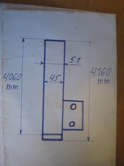

В каябу очень плотно входит картридж монро Е3440, его даже иногда закусывает.

Судя по размерам в токику Е3440 станет еще проще. Для родного клиренса понадобиться только проставка под картридж. Чтобы шток стал на ту же высоту что и родной.

Тогда смотри любые передние картриджи для таз 2110 или 2108.
Я дотошно не проверял размеры сапога таз но Е3440 сделан именно под них.
Единственная разница у 10х и 8х длинна штока. У одного шток 200мм а у второго 170.
Родной размер нашего штока 195-200.
Более точно смогу сказать когда доберусь до рабочего компа.
В принципе можно ставить любой картридж, важно поставить его в сапог так что бы крепежная часть к опоре оказалась на том же расстоянии что и была раньше, если картридж проваливается в сапог глубже чем нужно то под него подкладывается подкладка.
