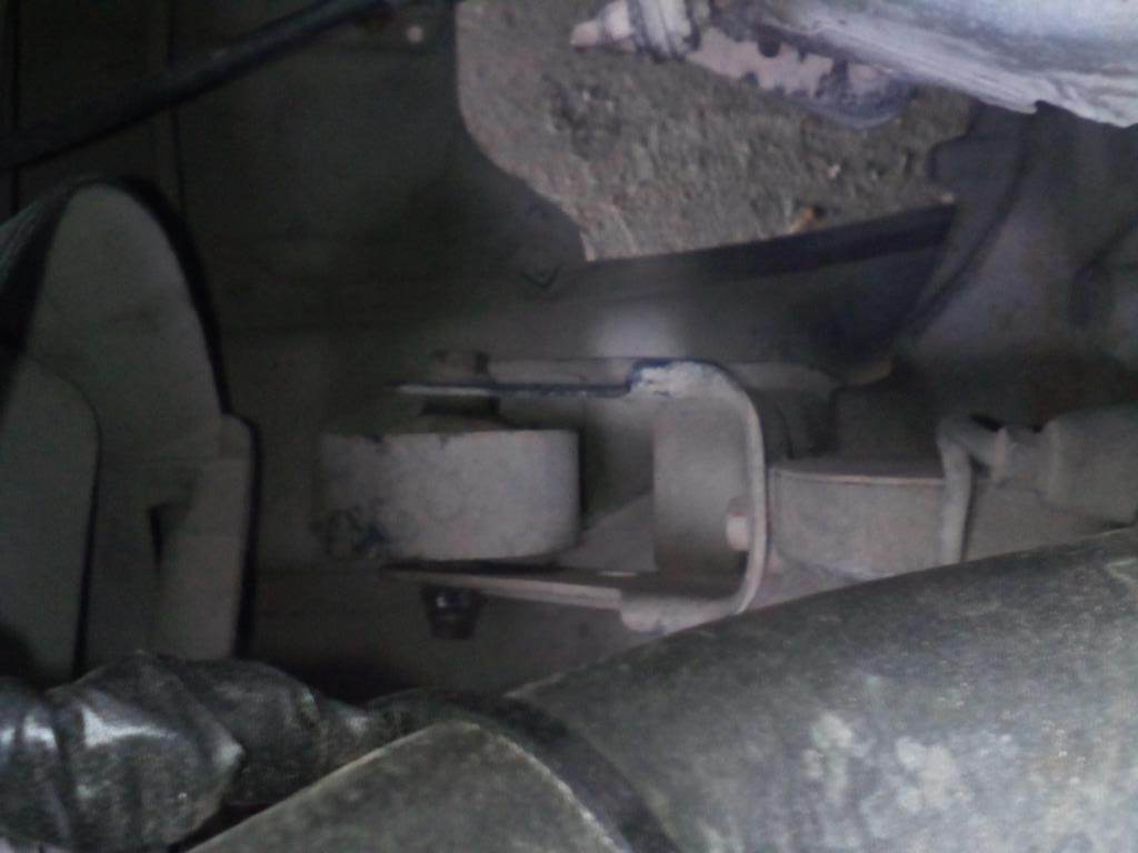

Ребят, кто может у себя посмотреть на машинах с 4а/7а, как расположена передняя опора относительно кронштейна и сказать - так как у меня или по другому. В идеале сфотать.
У меня, как мне кажется идет перекос КПП и двигателя относительно передней опоры, из-за чего вполне вероятно и идут вибрации на кузов и руль. По хорошему опора относительно кронштейна должна быть ровно стоять, тогда резина будет гасить колебания или по крайне мере их не добавлять.
У меня вот так. и видно, что идет перекос. И если ослабить переднюю подушку, вибрация практически исчезает.
Комментарий к файлу: у меня вот так.
opora.jpg [ 58.5 КБ | Просмотров: 12058 ]
Последний раз редактировалось AkiriS Ср май 11, 2016 5:14 pm, всего редактировалось 2 раз(а).
 Заголовок сообщения: Re: вопрос про опоры двигателя
СообщениеДобавлено: Ср май 11, 2016 3:06 pm
У меня центральная втулка сайлента, как то ровнее стоит, видимо что то не совсем ровное :du_ma_et:
IMG_20160511_155449.jpg [ 80.53 КБ | Просмотров: 12054 ]

Привет, ALEX-72, есть у тебя вибрация на ХХ?
AkiriS писал(а):
идет перекос двигателя КПП и двигателя относительность передней опоры
так же и у меня наблюдается
проводил аналогичный эксперимент

[Gibson]
А у тебя машина не билась в морду? лонжероны не кривые?
У меня вибрация есть, но в целом терпимая, руль не выпрыгивает из рук, если свечу в колпачке поставить на подушку руля, то стоит не шелохнется.
Добавлено спустя 10 минут 1 секунду:
ALEX-72
У тебя по сравнению с мои вариантом, идеально ровно стоит :)
Да там ушки... но они ведь больше вверх вниз регулируются.. Чуть влево и вправо... может быть сама подушка в лонжереоне может двигаться? хотя врядли.
Еще бы кто посмотрел у себя, что бы статистику собрать :)

AkiriS писал(а):
может быть сама подушка в лонжероне может двигаться?
Имеешь в виду левую и правую?, у правой есть небольшой люфт на болтах крепления,
но мне кажется, он не даст столько подвинуть, там от силы 2-3 мм., а левая ставится
центральной втулкой в уши на лонжероне, да и на коробке достаточно четко встает,
не подвинуть ее :(

ALEX-72
Не, саму переднюю опору. Может быть в месте крепления на лонженроне есть вырезы, которые бы помогли ее по другом установить? Хотя что-то мне кажется, что вряд ли :)
Осталось выяснить это "кривое" расположение опоры особенность лб моторов на карине или какой-то дефект.

AkiriS писал(а):
саму переднюю опору
Нет, переднюю не подвинуть, если только допустить что "лыжа" кривая, то путем ее замены можно попробовать
исправить положение, а вообще судя по твоему фото, создается впечатление, что правая сторона двигателя,
та где шкивы, сдвинута назад, и по этому кронштейн передней опоры так расположен, или "телевизор" сдвинут
влево, или лыжа так погнута, а с моторм ЛБ это точно не связано, напрашивается неутешительный вывод :( ,
что в лучшем случае, кривая "лыжа", а в худшем, или сдвинут "телевизор" (погнуты в сторону оба лонжерона,
боковой удар в морду), или не вытянут лонжерон (короче чем положено, лобовой удар в левую часть морды),
извини, не хотел расстраивать :? , у меня тоже морда подбита (у машины), только верхняя часть телевизора,
но с твоей что то определенно не так :du_ma_et: ,
чтоб не гадать "на кофейной гуще", в букваре есть размеры всех длин и диагоналей на морде авто, надо
промерить все, и понять кто виноват, может все заменой лыжи обойдется, а я тут жути нагоняю :)

Смотрю на опору и кронштейн. Стоит ровно.
Я, кстати, подгонял шайбами положение лыжи так, чтобы болт в опору входил легко и не принужденно.

ALEX-72
Да, верно морда битая, и кривой вроде как именно лонжерон :) Все надеялся, что можно наколхозить без его выравнивания :) Все же придется этим заняться.
СообщениеДобавлено: Чт май 12, 2016 6:33 am
AkiriS
А кузовщина как "сидит"?, капот, крыло, дверь как зазоры?

ALEX-72
По мне так все норм зазоры подогнаны, одинаковые с обоих сторон. Я бы внешне не определил. Хотя я конечно не эксперт :( А вот двигатель, вроде как, левой стороной глубже к моторному отсеку. Хотя может быть так должно быть. Или мне кажется :) Телевизор походу от колдосины.
Я когда ставил заднюю опору, мне сказали, что бита в левую сторону как раз(да я и сам видел, что лонжерон с той стороны волнами идет) и подушку пришлось "натягивать". - правда я не понимаю тогда - если это так и лонжерон чуток не дотянут, то получится при его вытяжке до положенных размеров подушку придется еще сильнее натягивать? ведь двигатель будет с левой стороны дальше?
И подскажите, как меняется лонежрон вообще, там же не на болтах все? Придется варить и т.п.?

ALEX-72 писал(а):
А что не так Дим?
я поменял заднюю опору в сборе, левый катридж и у меня передняя опора в сильном натяжении стояла, как будто мотор чуть вперед завален. Ну я провел эксперименты - без открутил переднюю опору напроч и без нее потарабанил - НОЛЬ вибрации. В итоге подгонял лыжу, чтобы болт в опору, как "к себе домой" заходил. Машина не битая в морду криминально.
