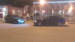

Не припомню чтобы кто-то на форуме 18-ки ставил
У меня стоят 225\40\18 ET40 7J ,но диски нужны крепкие,не китай,с активным вождением замучаешься катать их!
Добавлено спустя 4 минуты 18 секунд:
Вот фоткал
Добавлено спустя 2 минуты 51 секунду:
viewtopic.php?f=10&t=77&start=2450#p767741
HKZP7FmacZs.jpg [ 177.89 КБ | Просмотров: 13659 ]
Резина долго живёт?
СообщениеДобавлено: Пн июн 06, 2016 1:51 pm
Сообщения: 843
Откуда: Москва/Братиславская
Резина долго живёт?
а что с ней будет? :du_ma_et:
СообщениеДобавлено: Пн июн 06, 2016 2:05 pm
FraG писал(а):
а что с ней будет?
С низкопрофильной по нашим дорогам ездить чревато.
СообщениеДобавлено: Пн июн 06, 2016 10:41 pm
Сообщения: 1807
Откуда: Белгород
Репутация: 36 [ ? ]
Двигатель: Yamaha 3S-GTE
Резина долго живёт?
На турбе резина долго не живёт! За месяц переднюю резину стёр до маячков,задняя как новая!В Белгороде одни из лучших дорог в России, давление в колёсах 2.8!
