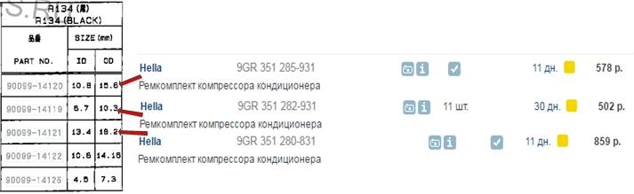

Доброго дня одноклубникам. Перед зимой установил комплект кондиционера в авто: электрика + механика. Кольца решил все поменять, жаба подушила немного и я заказал коробку-комплект колец с Aliexpress, которыми заменил абсолютно все кольца. Там естественно написано было, что подходит для масла R134а, которое бегает в системе кондиционирования в наших авто. Перед зимой естественно ничего не проверял после установки. С приходом тепла зашевелился - съездил на опресовку: трубку одну напылили - при 15 атмо отверстие запело. Повторная опресовка показала что есть утечка и я призадумался о качестве установленных колец. Как выяснилось не запускается компрессор - не получилось "цветным" фреоном проверить. На выходных электрику прозвоню.
Итак, блиц вопрос: что находится в ЛОТах производителя Hella арт.: 9GR 351 285-931, 9GR 351 282-931, 9GR 351 280-831? Комплект всех колец на систему кондиционирования или нет? Может кто покупал?
Данные артикулы бьются в заменителях к ОЕМ колечкам только первых трех позиция (см.картинку ниже), по последним позициям только ОЕМ.
Добавлено спустя 8 минут 57 секунд:
Отвечу сам себе.
Нашел, что в комплект входит по 20 колец одного диаметра.

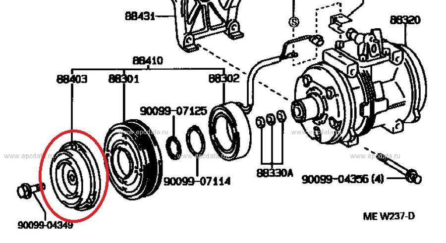

Мужики посмотрите кто знает, как починить сию приблуду? https://youtu.be/78Sris1hnO4
СообщениеДобавлено: Ср май 04, 2016 7:08 am
vasilver
Похоже подвижный диск электромуфты отвалился :du_ma_et: ,
она вроде как меняется, похоже он 88403-30290
Компрессор.jpg [ 81.03 КБ | Просмотров: 6543 ]
Только помоему дешевле б/у компрессор купить, и переставить.
СообщениеДобавлено: Ср май 04, 2016 9:44 am
Сообщения: 482
Откуда: Старый Оскол. Саша
Машина: Carina E сарай
Двигатель: 4A-FE стд
купить то конечно просто, но это компрессор+ заправка. Так что сниму,попробую реанимировать. Кстати как компрессор разбирается? Шкив там никак не фиусируется?
СообщениеДобавлено: Ср май 04, 2016 10:05 am
vasilver
Я имел в виду переставить енту штуковину, чтоб фреон не стравливать,
судя по картинке, ее держит один болт, но открутится ли он :du_ma_et:
СообщениеДобавлено: Ср май 04, 2016 10:14 am
Сообщения: 2980
Репутация: 187 [ ? ]
Я муфту зажимал большим газовым ключом, болт открутился без проблем.
СообщениеДобавлено: Ср май 04, 2016 10:45 am
Сообщения: 2504
Двигатель: 2C АКПП (3S АКПП)
Если сможешь зафиксировать большое кольцо, то получиться. Когда снимешь, то не потеряй регулировочный шайбу. Она внутри будет - в шлицах.
Олег.
СообщениеДобавлено: Ср май 04, 2016 11:50 am
Там в середине резина залита, если она отслоилась от металла, то уже ничего не сделаешь. Если что у меня такая штуковина валяется.

До происшествия компрессор работал?
Олег.
СообщениеДобавлено: Чт май 05, 2016 6:26 am
Сообщения: 482
не могу знать ))
вот это хорошая новость! готов приобрести, транспортной сможете отправить?
СообщениеДобавлено: Чт май 05, 2016 10:36 am
Сообщения: 2504
vasilver
Я почему спросил. Просто так ничего не ломается. Если муфта расслоилась, значит был перегрев. Надо проверить масло на наличие стружки. Сними осушитель около АКБ. Если масло серое, то компрессор под замену.
Олег.

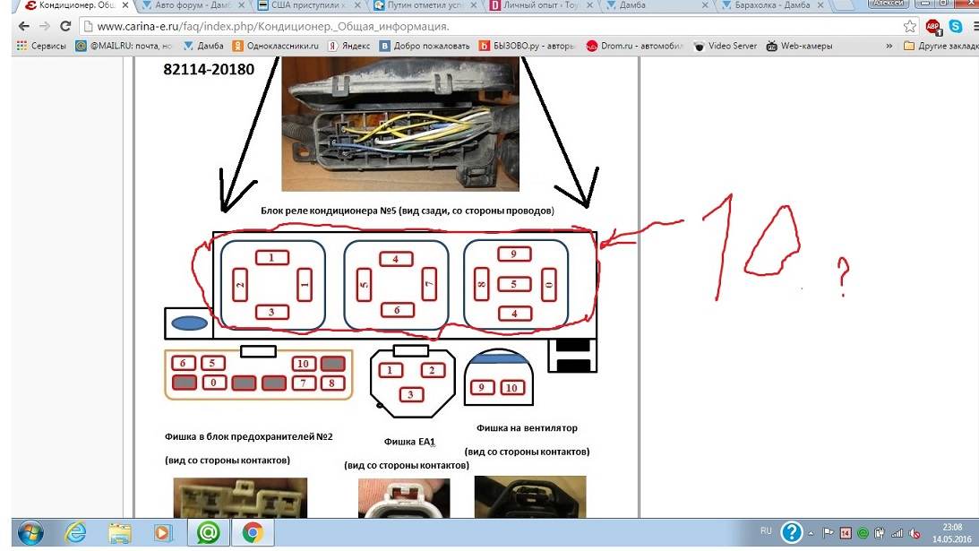

вобщем поти сорбрал свой кондиционер ,но тут застрял по проводке.. кто нибудь цифру 10 видит в схеме блока ?
Безымянный.jpg [ 165.3 КБ | Просмотров: 6389 ]
СообщениеДобавлено: Вс май 15, 2016 1:27 pm
dzoz
Так 10 идет на прямую из большой фишки к фишки вентилятора.
СообщениеДобавлено: Вс май 15, 2016 4:50 pm
Зарегистрирован: Ср ноя 05, 2014 7:25 pm
Сообщения: 95
Откуда: Междуреченск Кемеровская обл.
Машина: TOYOTA Carina E Седан
alexrotor писал(а):
dzoz
брррр что серьёзно ? типа из фишки большой на фишку вентилятора перекинуть провод под номером 10?
