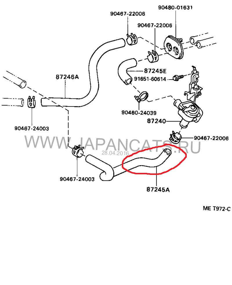

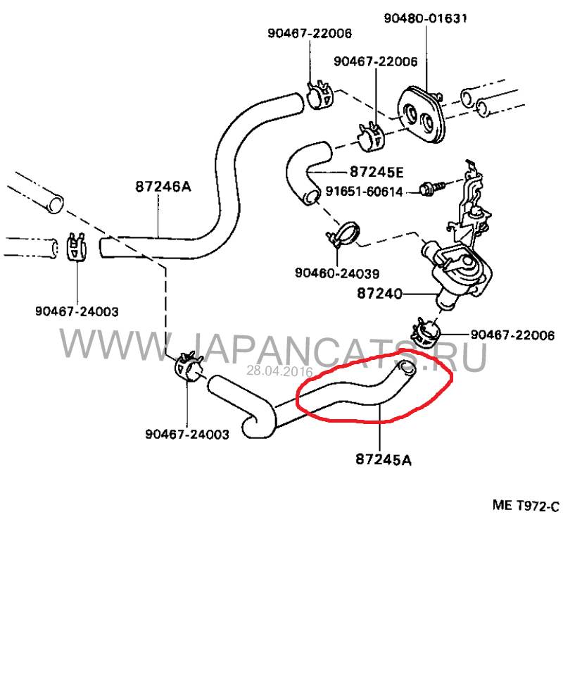

Нашел от куда сечется антифриз. Из шланга отопления. Подскажите какой посадочный диаметр в этом месте?
На фото выделил красном.

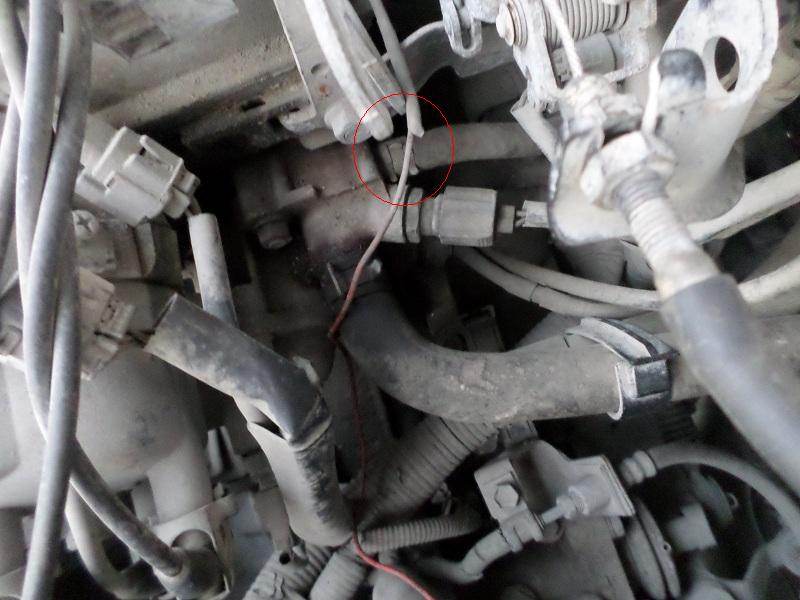

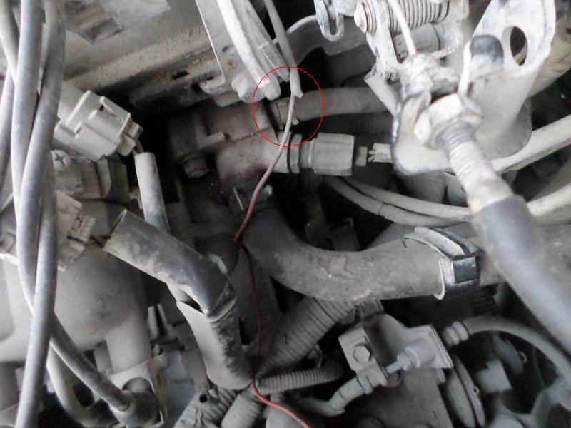

Привет!
Случилась такая неприятность - начал капать антифриз с нижнего патрубка печки(см. фото, только нижний).
Пытался уплотнил герметиком(снимал, мазал герметик, одевал и оставлял на сутки что бы высох). Вроде ок. Но после хорошего прогрева и езды, опять началось( Поменял патрубок на контрактный, тоже самое + на нем были другие хомуты. Сам патрубок плотно одевается и зажимается.
Фишка в том, что на холодную, при прогреве, после прогрева всё ок - не капает. Начинает капать только после прогрева и некоторой езды.
Может быть это какая-то не исправность? ну там пробка радиатора? Типа не сбрасывает давление и начинает из-за этого подтекать в самом слабом месте?
Пружинка на крышке радиатора нажимается нормально, внешне без проблем. Крышка вроде правильная ND на ней.

А сам штуцер коррозией не изъеден,случаем? Хлопьями не покрыт? Повнимательнее,с зеркальцем его по кругу посмотреть,может,шкурочкой пошмурыгать. При неисправной пробке,ИМХО,начинает сочиться вальцовка на радиаторе(если не прав-пусть гуру поправят).

andron58
Сверху(то что видно) всё ок. С нижней части не смотрел. попробую осмотреть.

Место запрессовки в блок сухое?
Это что такое?
Кстати, скорее всего дело в трубочке с развальцовкой. Я тут вспомнил, что она была вроде как замята в месте развальцовки, из-за чего вальцовка в одной части ушла во внутрь. Попробую выгнуть обратно трубку. может быть поможет. если нет, придется искать блок термостата(
не думал, что это так принципиально и забил при установке патрубка :(

В общем не было там никакого замятия, это я спутал с трубочкой с печки. Но там и не капает(
Сегодня еще раз попробовал переделать. Насколько смог осмотрел трубочку, никакой коррозии и повреждений. Попробовал уплотнить лентой фум, закрепить хомут сразу за вальцовкой, что бы поплотнее прижималось. Не помогает( При длительных оборотах начинает покапывать(
Заказал на всякий случай новую крышку, хотя не верю что это поможет(
Может быть есть у кого какие идеи почему так может быть?

AkiriS
Могет быть в шланге микротрешина,которая не видна невооруженным глазом.

Мурат1623
Сильно вряд ли. Я вначале поменял местами шланги. Все равно начало подкапывать с нижнего. Потом поменял шланг на контрактный, тот же результат.
Если бы была дырка в металлическом трубке, то скорее всего бы капало всегда, а не только при оборотах(через несколько минут начинает).
Если бы печка была забита, то скорее всего бы она бы почти не грела. но жарит так, что руки обжигает(т.е. около 60-70г воздух) при - 15
Непонятно почему начинает подтекать на оборотах..

Ну тогда если дело не в шлангах и штуцере,тогда попробуй заменить пружинный хомут на новый-последний вариант.Они со временем тоже слабеют.
