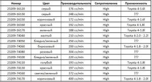

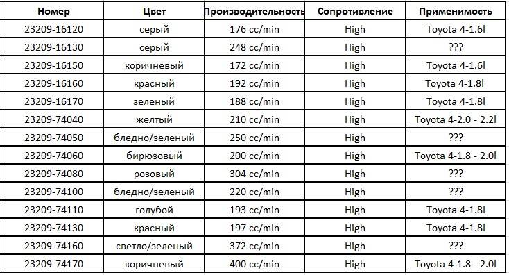

Сергей С@ныч, а скажи еще раз, специально для меня. :? Короче купил я две форсы 120х (третьей уже не было) поставил все работает. НО теперь меня терзают смутные сомненья.... У меня двигатель 1.8 7A FE lb . А они стояли на 1.6. Да и по форуму я понимаю что они для 1.6
В одном посте человек выложил параметры производительности, 120е так даже посильнее чем мои боши. но как то смущает что нигде не сказано что они становятся на 1.8 объем. Как я понимаю все дело в качестве смеси которую они выдают(бедная/не бедная). И в той же таблице на объем 1.8 пишут 23250-16160

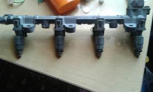

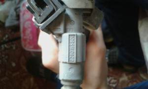

продаются такие форсунки 0280155800
на 47 странице этой темы было упоминание про такие, разъясните кто знает:
у меня двиган 4аф-е стд, форсунки стоят желтые, номер на память не помню, но такие как бьются по вину
вот эти серые стояли на движке 7аф-е на первом авенсисе, они собственно так и бьются, по применимости информации для карины нет..
встанут ли они на мою машину или надо что-то переделывать-подгонять? или вообще не вариант и можно про них забыть

x-ray78
Так они в кариновский коллектор или головку не встанут, там совсем другая резинка.

СообщениеДобавлено: Ср май 25, 2016 4:46 pm
x-ray78
Тут скорее не от двигателя зависит, физически подойдет любая форсунка, от любого двигателя
карины е на любой, отличия только в производительности, а у авенсиса уже другой способ
уплотнения в коллекторе, и ростом они похоже меньше, присмотрись, в этой теме много фоток,
наши ставятся в упор через шайбообразную резинку, авенсисовские вставляются резиновым
кольцом в отверстие, по принципу как в рампу (не знаю как правильнее объяснить :nez-nayu: ),
посмотри фотки, поймешь :)

СообщениеДобавлено: Ср май 25, 2016 6:28 pm
x-ray78 писал(а):
137г/мин
Маловато, вот наши:
120- 4A-FE lean burn
150- 4A-FE STD
160- 7A-FE STD (на карину е не устанавливался)
170- 7A-FE lean burn
Вот производительность:

на счет маловато не скажу, это экзист на мою форсунку характеристику дает.. ну и такие же на эту серую
а табличка интересная, это из какого источника? или сборная по данным с форума?

СообщениеДобавлено: Ср май 25, 2016 9:23 pm
Не встанут. У тебя должны быть овальные разъемы/фишки, а здесь прямоугольные и принцип крепления другой.

x-ray78 писал(а):
сборная
Ага сборная, со всех возможных мест :D ,
x-ray78 писал(а):
экзист характеристику дает
Может разница в том что экзист дает в граммах,
а в таблице в куб. см., или это ты так написал? :du_ma_et:
