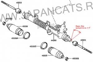

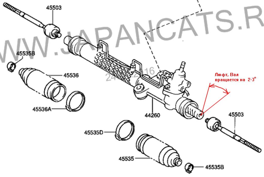

Всем привет, у меня рулевая рейка ZF, начала подстукивать опять, сняли заменили сальники+ выточили новую втулку (ремкомплект менялся 2 года назад) все собрали. Поездил день и опять появилось подстукивание, при внимательном осмотре и прощупывании оказалось что вал рейки имеет люфт по оси вращения и это при почти полностью зажатой паре червяк-рейка. Что это значит? и что с этим делать-? логика мне подсказывает что это уже выработка на червяке....
рейка ZF.jpg [ 130.98 КБ | Просмотров: 12892 ]
Toyota Carina-E 1997 2СT Liftback CT109L англичанка.
 Заголовок сообщения: Re: Рулевая рейка
СообщениеДобавлено: Чт ноя 24, 2016 7:53 am
Выработка как правило в среднем положении "руля", а при сдвигании в лево-право
тоже люфтит?, седло поджимающее рейку к червяку менялось?
viewtopic.php?t=8567#p278024
СообщениеДобавлено: Чт ноя 24, 2016 1:14 pm
Зарегистрирован: Вт июн 07, 2011 1:59 am
Сообщения: 174
Откуда: Одесса-мама
Двигатель: 2CT
ALEX-72
Люфтит (подстукивает) во всех положениях руля и при движении прямо и в поворотах при наезде на любую кочку происходит стук.
Седло поджимающее рейку к червяку не менялось, (менялась только фторопластовая полукруглая вставка) хотя на нем есть характерные потертости и внутри корпуса рейки то-же есть потертости. Токарь то-же мне говорил что иногда вырабатывается это седло и его нужно вытачивать новое. но если бы седло было с сильной выработкой то Вал рейки болтался бы вверх-вниз перпендикулярно червяку, а такого люфта не наблюдается...
СообщениеДобавлено: Чт ноя 24, 2016 3:00 pm
Ну я ее и имел в виду :a_g_a: , тогда не понятно :du_ma_et: , я у себя не крутил так, может
так и должно быть, просто на пружине играет :nez-nayu: ,
кстати у себя на что только не думал, и на рейку и на суппорта, самое интересное
что после того как во что то залезу, стуки пропадали, но потом появлялись снова,
а недавно полез менять ступичный, и таки нашел причину, шаровая болталась :evil: ,
а я еще хвалился в теме про шаровые, что у меня они 90 тыс. отходили и как новые,
не сдвинуть :D , а не мог сдвинуть видимо потому что просто по ржавчине закусывало,
поменял шаровую с лева, с права пока не слышно шумов, теперь тишина :)
