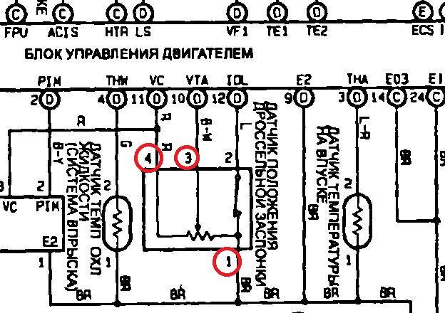

А что произошло на 221 кадре, что появилась коррекция? габариты включил что ли? и почему темпер плавает? по поводу дерганья проверь дпдз на плавность показаний.

как проверять ДПДЗ на плавность? пробовал по книге - подключаюсь к контактам, сначала есть показания потом все тухнет и так несколько раз.
СообщениеДобавлено: Сб мар 12, 2016 5:21 pm
Это ты наверное подключался к контактам которые отвечают за ХХ,
а нужно проверить те контакты, которые отвечают за угол открытия
заслонки, коряво объяснил :D , ну может поймешь, посмотри схему,
разберешься, датчик заслонки, по сути переменный резистор, вот
плавность изменения сопротивления и нужно проверить :)

датчик заслонки, по сути переменный резистор, вотплавность изменения сопротивления и нужно проверить
А если в дорожке обрыв - вот вам и подергивания.... когда сигнал то есть, то нет.

ALEX-72
но в книге только про одни контакты написано, а про которые ты говоришь?
СообщениеДобавлено: Вс мар 13, 2016 9:15 am
ZOORG
Вот смотри схему:
ДДЗ.jpg [ 119.39 КБ | Просмотров: 12241 ]
ты мерил между 1 и 2 контактами, это по сути выключатель, а нужно между 1 и 3, или 3 и 4,
лучше стрелочным прибором, на цифровом не так наглядно.
