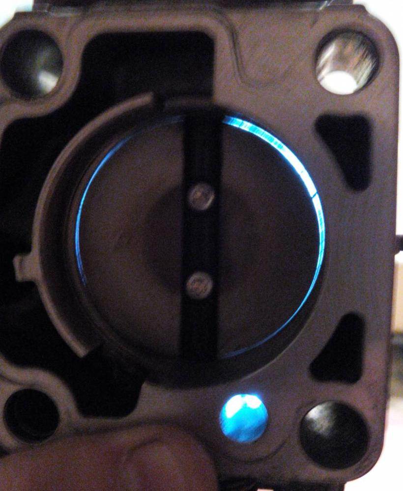

1. раскрутил, похоже все таки есть пружина, только она выглядит немного по другому..
фото скину с телефона..
2. если скидывать фишку с магнитного клапана, то повороты повышаются, но до 1500, но это проверял как обнулил мозги, потом не проверял..
3. заслонка не идеально закрывается.. прижимал светодиодный фонарь, отражение от стенок на просвет видно, винт срезанный, регулировать не получится.. даже не знаю как сфоткать, чтобы понятно было, на фото получается отражение от стенки так как будто щель большая, вода конечно потоком не польется, но со временем уйдет..
4. клемму с ДТОЖ скидывал на прогретой, поэтому не понял что произошло, да и шумновато на улице было в этот момент
5. за почти 3 года клемма с аккума скидывалась не раз, чистить решил из-за расхода, по городу на 10 л проезжаю ~70 км.. многовато, да и в последнее время машина подтупливать стала как на педаль жму
обороты ХХ ниже 900 не опускались никогда.. датчик кислорода менял на вазовский бош, 21 ошибка ушла, но это было давно
Fidel
если можно процедуру поиска подсоса в этих местах?
Azamat_630
по пружине потрогал я этот рычажек по центру упругость есть, просто пружина у нас немного по другому выглядит
http://i-fotki.info/20/e1e9d8c5ed347caf ... 1.jpg.html
вот так выглядит положение заслонки сейчас
http://i-fotki.info/20/77c1687ccba8e446 ... 8.jpg.html
вот так закрытая заслонка
http://i-fotki.info/20/98a0e64a94678dcc ... 2.jpg.html
а вот так если ее подсветить фонарем, но там отражается от стенок и такой эффект получается
http://i-fotki.info/20/971ff77ff1d8b025 ... 5.jpg.html
sb153abk00e210805, англичанка пустая как барабан (XLi)

x-ray78 писал(а):
Лично мне,чё-то не нравится как эта заслонка закрывается.

Azamat_630 писал(а):
Вообще-то я имел ввиду датчик температуры воздуха на впуске,он стоит (должен стоять) в корпусе воздушного фильтра.
мне теперь тоже не особо нравится, если все говорят, что жидкость намертво встанет..
сам блин заслонки у меня конечно не идеальный кое где микрокоцки есть
по поводу датчика температуры воздуха в теме кажется ДТОЖ кто-то говорил он не намного влияет, там погрешность на расход не большая.. могу ошибаться, как его проверить?

x-ray78
Клапан в сборе, выглядит вроде бы не плохо, а вот дроссельная заслонка что то не очень,
даже скажу очень плохо, такого зазора не должно быть, если упорным винтом не убрать
зазор, то менять ее нужно :( , у меня на солнышко смотришь через нее, и не просвечивает,
вот про эту заслонку я
заслонка..jpg [ 91.95 КБ | Просмотров: 7613 ]
Можно аккуратно подогнуть упорную площадку рычага на оси заслонки. Мне пришлось делать именно так. При прежнем хозяине кто-то игрался подгибанием, и при заводском винте зазор вокруг заслонки был большим.

ALEX-72 писал(а):
x-ray78
Упорным не убрать, если только как советует Fidel гнуть площадку, но такие микроны можно и не поймать, вообще закусывать будет.
А сами блины где- то продаются? Или может попробовать ее развернуть?

x-ray78
Судя по ответам, все же похоже, что неправильно установил биметалл. Может быть попробовать собрать РХХ без него? По сути это не страшно, т.к. он больше для аварийных ситуаций. А при неправильной установке пружинка может не давать закрываться заслонке РХХ как ей хочется.
И если без пружины все будет ок, то можно будет по изучать форум, там есть инструкции как калибровать и ставить пружину правильно.

AkiriS писал(а):
x-ray78
Попробую выставить в положение как было, метки сохранились на крышке.
К тому же хочу перевернуть пластину самой заслонки, на моей есть маленькая зацепка и на корпусе тоже.

Makondo писал(а):
А у меня снова периодически глохнет при сбросе оборотов на остановках. А иногда нормально долгое время. Уже не знаю, что там промывать и прочищать ещё — всё уже сделал.
Как проверить, полностью ли работоспособны КХХ и ДПДЗ? Есть желание заменить их на другие, с разборки, но нет уверенности, что дело точно в них. Есть смысл?
Я как-то присобачил Датчик абсолютного давления от карбюраторной газели,вместо своего,и вот происходило то же самое.
Осмотрите внимательнее,что с ним (МАР-сенсор) связано.
