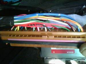

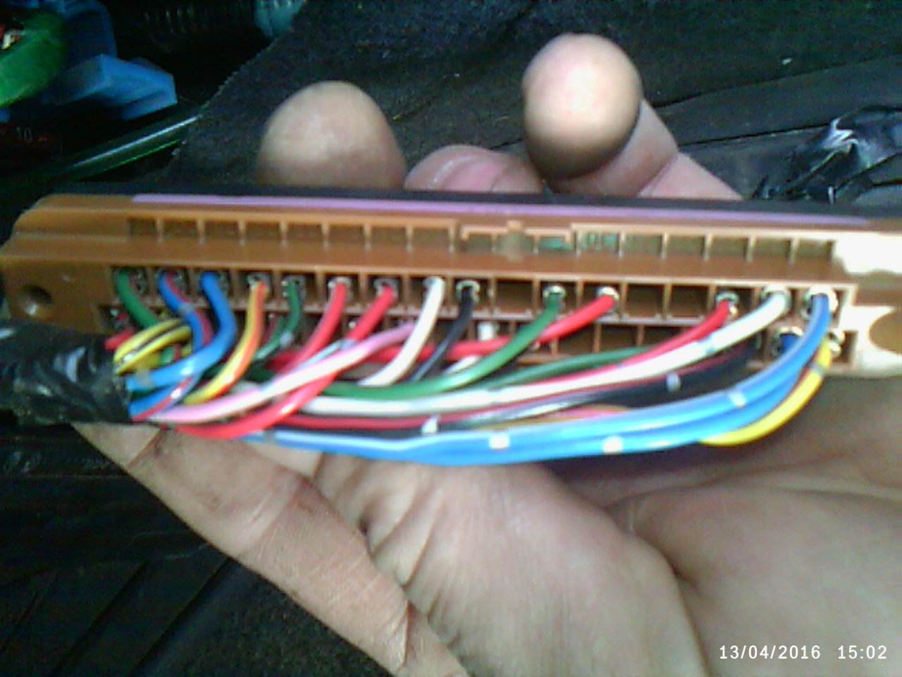

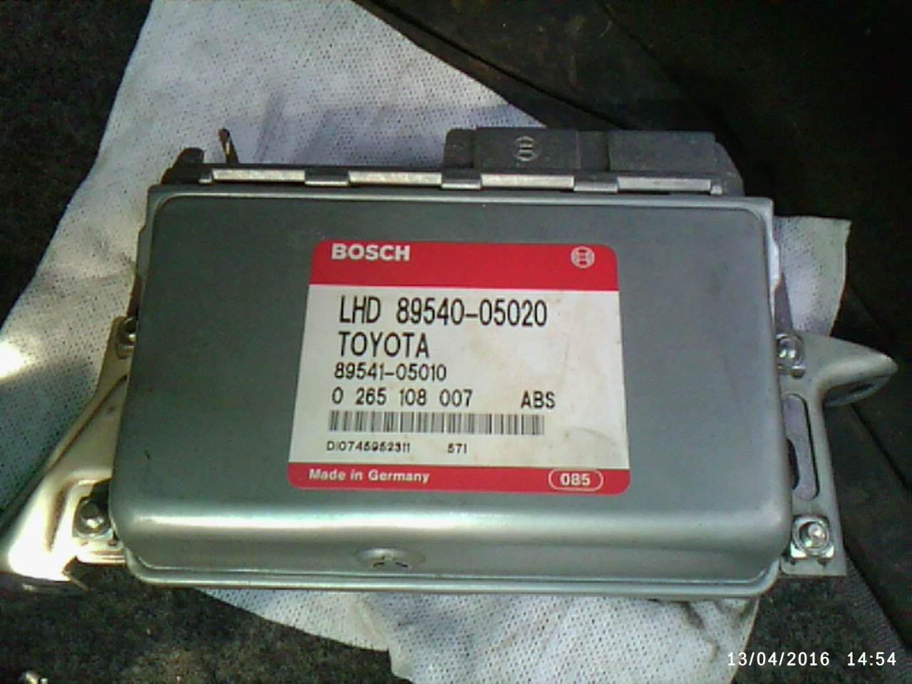

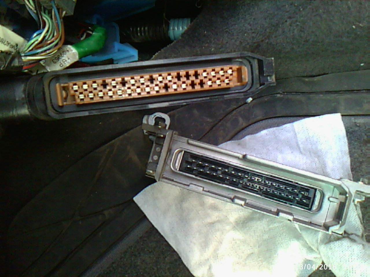

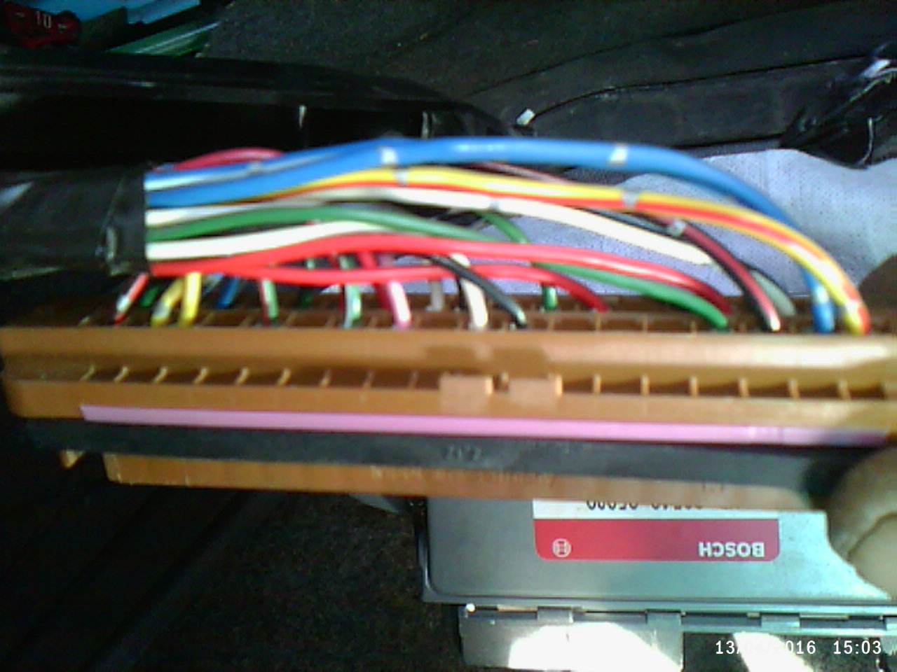

Чудес не бывает. с утра всё по-прежнему. Добрался до реле, как новое , спиртом протер контакты. АБС работает, но на диагностику не реагирует. На следующий день снова горит АБС. Снял блок управления (БОШ). Схема,по-видимому, для Денсо. Проверил задние датчики 1.18 КОм.Всё собрал и снова заработала АБС. На долго-ли :(
 Заголовок сообщения: Re: Проблемы с ABS
СообщениеДобавлено: Ср апр 13, 2016 7:52 pm
Сообщения: 405
Откуда: Москва ВАО
На задних датчиках провода :левый зелёный и красный, правый черн. и белый оба с серыми полосками. Есть-ли у кого Бошевская схема АБС?

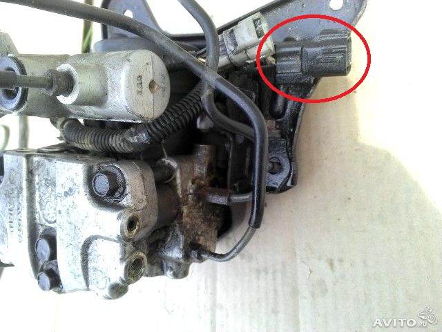

Не знаю может быть поможет...
Когда купил машину горела лампа "ABS" диагностика показала обрыв в цепи электронасоса Ошибка 13, искал, искал... Реле справа от аккумулятора поменял, т.к. были видимые повреждения корпуса, результата не дало. Так вот, оказалось что там где находится блок распределения тормозных усилий, или как он там наз-ся, снизу есть фишка, вот в ней и была проблема, была не до конца одета.
Комментарий к файлу: Красным на фото обвел.

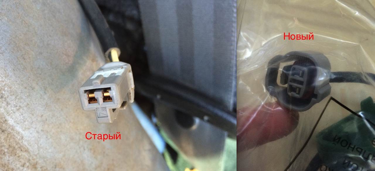

Ребят, если на японку на переднюю ось вместо родного поломаного датчика denso 1 кОм поставить bosch 1,6 кОм - система примет датчик, несмотря на большее сопротивление?
TOYOTA Carina E 2.0 GLi, японская сборка (12.1992), лифтбек, 3S-FE мотор, GTi-салон, кондиционер
СообщениеДобавлено: Вс июл 17, 2016 1:49 am
Aurion
Должно заработать.
СообщениеДобавлено: Вс июл 17, 2016 2:44 am
Зарегистрирован: Вт июл 02, 2013 11:48 pm
Сообщения: 7

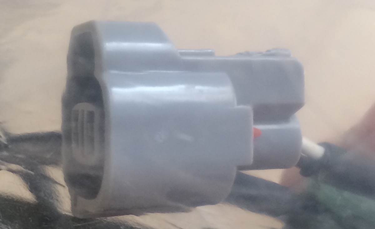

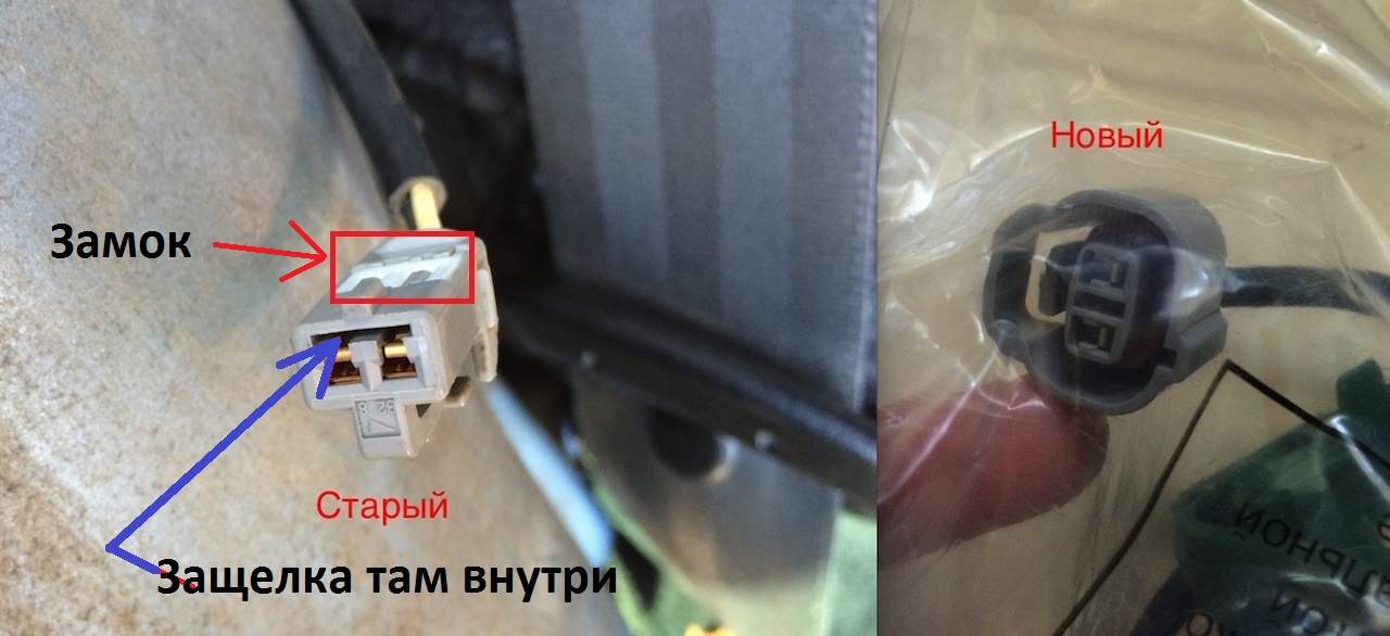

Как быть с разными фишками? От старого датчика шел "папа". От нового идет "мама" другого типа. Срезать и припаять от старого датчика?
1.jpg [ 158.91 КБ | Просмотров: 13462 ]
СообщениеДобавлено: Вс июл 17, 2016 8:31 am

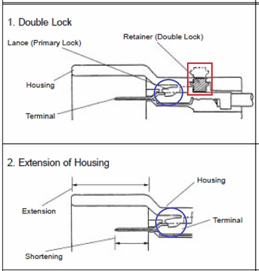

Перепинать в свою фишку, клеммы то одинаковые, и у нового и у старого "мамы", поищи на форуме, было как
правильно разбирать разъемы, вот картинка, может разберешься,
Фишка.jpg [ 112.97 КБ | Просмотров: 13455 ]
в двух словах, нужно вначале отщелкнуть "замок", (выделил красным), потом поддеть защелку (выделил синим)
и одновременно потянуть за провод, на фишке которая обозначена как "новый", замок может быть с торца, но его
на фото не видно, он обычно из белого пластика, на старом выделил замок, защелка находится со стороны клеммы
1.jpg [ 183.93 КБ | Просмотров: 13453 ]
ковырять разъемы лучше не толстым шилом, кончик которого заточен как у минусовой отвертки,
и еще, я не в курсе, важна ли полярность на датчике, но если цвета проводов совпадают,
постарайся соблюсти :)

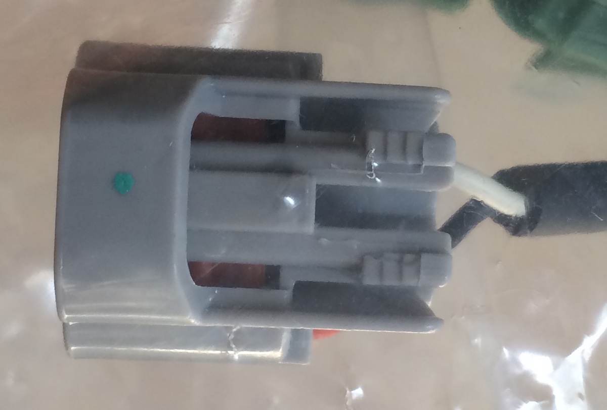

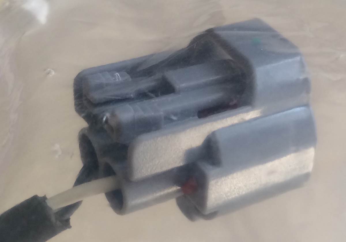

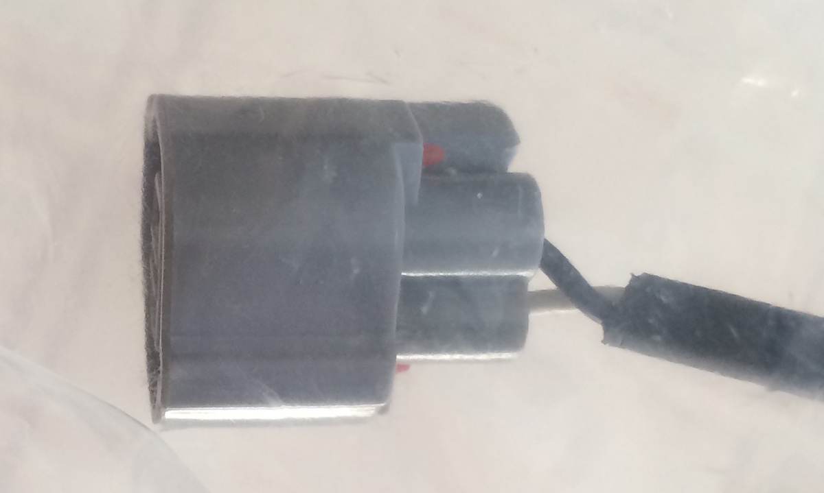

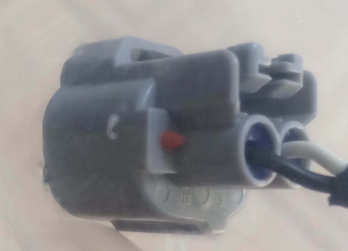

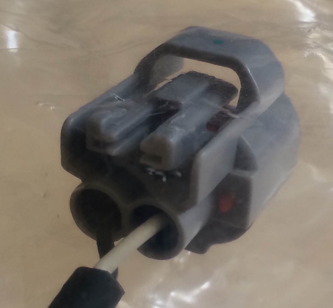

Спасибо большое за развернутый ответ.
У новой фишки не вижу нужной защелки. Вот фото.
IMG_5082.JPG [ 166.54 КБ | Просмотров: 13443 ]
IMG_5084.JPG [ 159.98 КБ | Просмотров: 13443 ]
IMG_5085.JPG [ 139.5 КБ | Просмотров: 13443 ]
IMG_5086.JPG [ 150.74 КБ | Просмотров: 13443 ]
IMG_5087.JPG [ 164.44 КБ | Просмотров: 13443 ]
IMG_5088.JPG [ 120.83 КБ | Просмотров: 13443 ]
