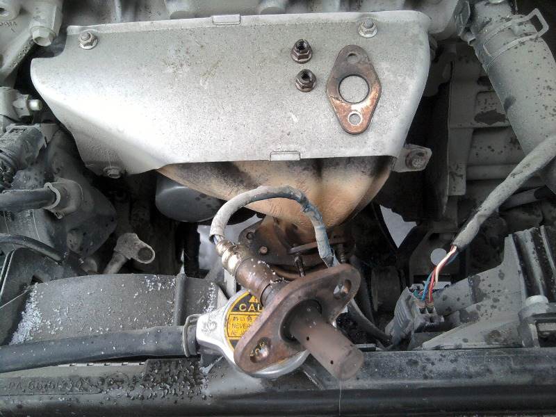

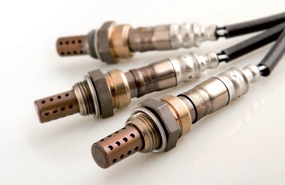

вот "бедный" датчик, видно что у него на "носу" мало отверстий:
бедный.jpg [ 168.49 КБ | Просмотров: 6648 ]
а вот стандартный, у него на "носу" много отверстий:
обычный.jpg [ 54.75 КБ | Просмотров: 6648 ]
если у тебя такой как последний, то можно попробовать поставить универсальный,
больше шансов что заработает, если такой как на первом фото, то увы, замены ему нет :(

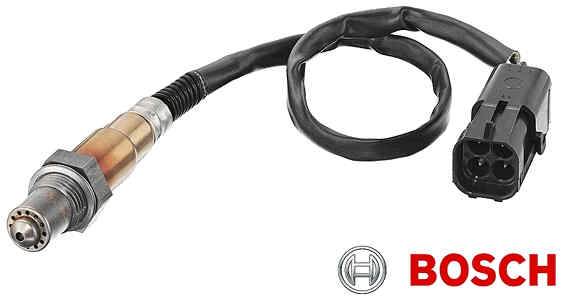

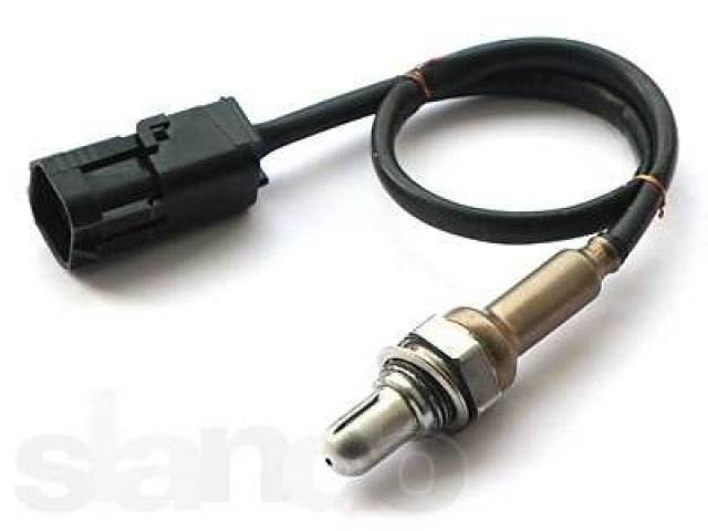

Мастер мой (бедолага) сказал, что можно взять ВАЗовский с 10-ки БОШ, но желательно, чтобы отверстия были продольные, а не высверленные.
Он контакты переделает и будет работать.
Выкинешь деньги. Нужный тебе датчик стоит как чугунный мост.

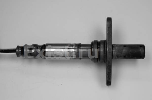

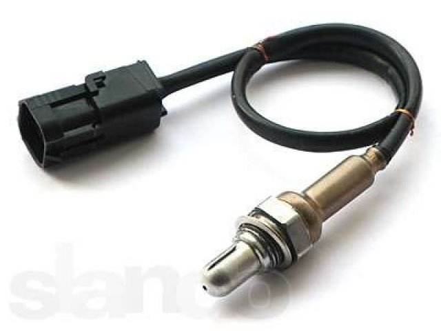

Вот мой чугунный мост.
Цена ему на экзисте 46000 (оригинал), Денсо - 10 000.
Если подойдет от 10-ки, то цена вопроса на рубли - 1600.
Комментарий к файлу: не такой
423298-006a3abee580ddec263f224dad2378185b.jpeg [ 12.85 КБ | Просмотров: 6642 ]
Комментарий к файлу: а такой
large_1.jpg [ 30.85 КБ | Просмотров: 6642 ]
img.jpg [ 33.98 КБ | Просмотров: 6640 ]
Toyota Carina 2, 4A-FE, 1990
СообщениеДобавлено: Пт июл 22, 2016 7:55 pm
Нижнее фото? Да, это он.

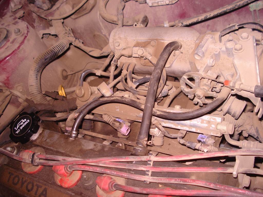

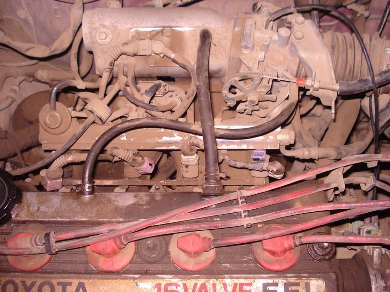

вот фотки двигателя. Знатоки, подтвердите или опровергните, что это ЛБ?

СообщениеДобавлено: Сб июл 23, 2016 11:37 pm
Сообщения: 3527
mick2011 писал(а):
это ЛБ?
Нет. Это предыдущее поколение 4А/5А. Устанавливался на все машины конца 80-х (с таким мотором) и выборочно на некоторые авто в самой бедной комплектации начала 90х, выпускаемых до 93 года включительно.
СообщениеДобавлено: Вс июл 24, 2016 6:58 am
По фото плохо видно, но форсунки по моему в коллекторе, похоже не ЛБ,
сам посмотри, есть ли дополнительные заслонки и прочие признаки,
тебе ведь виднее :)

Сегодня забрал машину. Поставили датчик с 10-ки.
Как рассказали ребята: когда завели, машина секунд 30 работала с перебоями и мотор показывал "обедненную" смесь (как-то так), затем как пробило, стала работать ровно.
Вечером я её забрал и специально проехал по городу немного посмотреть как она себя будет вести. Двигатель стал работать по другому мягче что-ли, пропал стуки компенсаторов (кажется так) пр разгоне (раньше постоянно клацанье было на высоких оборотах), на экономайзере красный глазок стал гораздо реже загораться. В общем, пока я доволен.
Посмотрю как будет себя дальше машина вести.
Сказали нужно форсунки проверить (возможно не держат), т.к. давненько уже начала заводиться со второго-третьего раза когда остывает в ноль. Но это уже другая тема.
