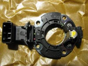

Получил сегодня датчик Холла. Хотелось бы самому поменять, конечно, но без гаража или бокса стремно. Да и погода сейчас в Питере не подходящая. Пугает еще, что можно сбить зажигание. Я конечно, на ВАЗ 2105 выставлял с помощью стробоскопа, но атм как-то пространства для маневра побольше. :)
IMG_6633.jpg [ 183.56 КБ | Просмотров: 12417 ]
IMG_6634.jpg [ 242.11 КБ | Просмотров: 12417 ]
Carina E GL 4A-FE 1996 UKP Седан

levsha2010
Спасибо. Спрошу своего механика, если не возьмется выставлять зажигание, то буду иметь в виду этот сервис. Зажигание-то интересно выставлять :) , только нужен нормальный стробоскоп. У меня был какой-то жутко дешевый для "Жигулей". Даже уже не знаю, где он. Тут судя по букварю, все-таки по сложнее будет. Да и сам механический процесс, связанный с разборкой трамблера, судя по этой теме, смущает.

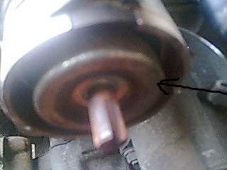

Фото014.jpg [ 21.24 КБ | Просмотров: 12132 ]
Загорелся чек(12 ошибка).Оборван провод внутри трамблёра.Хочу заменить датчик Холла.Бегунок снял.Можно ли поменять датчик на месте, не разбирая трамблёр? А чтобы снять трамблёр,крышку клапанную скидывать надо?
На фото:эту кругляшку (стрелкой указана) можно сдёрнуть?
 Заголовок сообщения: Re: Ошибка 12 Бош Мотроник
СообщениеДобавлено: Вт июл 26, 2016 6:51 pm
pindos писал(а):
Доехал до своего механика.
Долго же ты ехал :D ,
Привет Мурат, не снимая не получится, увы :(
Нет, не надо,
Мурат1623 писал(а):
кругляшку можно сдёрнуть?
вот как раз из за нее и надо снимать весь трамблер, она только вместе с валом снимается,
почитай выше, только вот "не давно" (человек только от электрика приехал :D ) обсуждали,
там же и полезные советы, метки и инструменты залог успеха :) ,ну и не спешить :ts_ss: ,
на себе недавно в очередной раз убедился :D , спешка при ремонте неуместна :a_g_a:

Привет Алекс. Всё,снял траблик,понёс домой разбирать. :dan_ser: Спасибо.
СообщениеДобавлено: Ср июл 27, 2016 11:20 am
Сообщения: 1848
Откуда: Регион 11
Двигатель: 4A-FE БОШ
Трамблёр на месте,всё работает.Обошлось это мне одним использованным сверлом.Сломалась :) .
