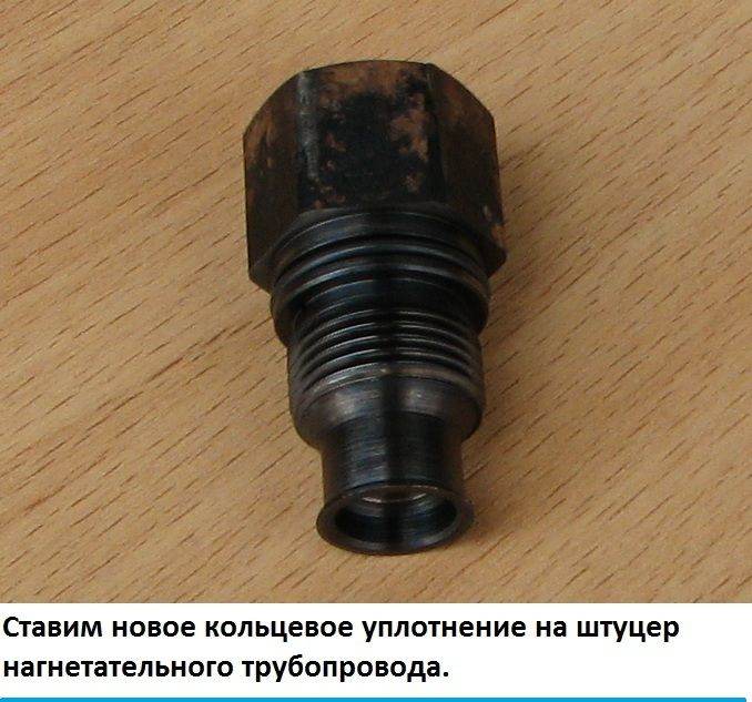

Джус писал(а):
в месте соединения полой гайки и трубки с датчиком
Имеешь в виду тот самый клапан, к чему напорный шланг прикручивается?,
если да то он резиновым колечком уплотняется, вот фото:
Клапан.JPG [ 68.2 КБ | Просмотров: 12413 ]
А вообще почитай вот это, думаю много вопросов отпадет:
http://forums.drom.ru/toyota-caldina-ca ... 22603.html
Если что то другое имел ввиду, давай фото, наизусть строение плохо помню :?
