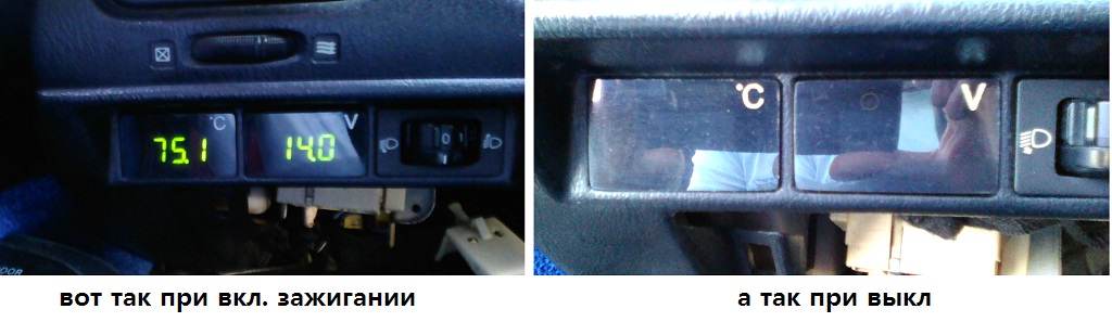

Да там все сложно Азамат :D , купил вот тут вольтметр: http://ekits.ru/index.php?categoryID=568
не сочтите за рекламу :ts_ss: , со светодиодным цифровым дисплеем, купил там же к нему
более маленький дисплей, обкрамсал плату, на сколько позволило, и вмонтировал в корпус
от сломанной тойотовской кнопки, снаружи приклеил умеренно темное стеклышко, установил
слева от рулевой колонки, в гнездо где все кнопки, по такому же принципу, построил термометр
который вначале следил за температурой двигателя, сейчас временно за жижей АКПП, потом
еще один соберу, каждый будет за своим следить :) , вот как это выглядит

показывает ещё и температуру в салоне
Пределы замеряемой темпер. какой? От+...? до-...?
Azamat_630
У меня вольтметр стоит вместо заглушки слева от руля.
Ну молодец :snim_shl: !!!
