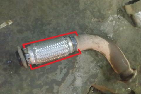

Вот такая у меня стояла, это от первого авенсиса:
Приемная труба веник.jpg [ 64.33 КБ | Просмотров: 30425 ]

ALEX-72 Лучше бы вообще всё заварить намертво)
 Заголовок сообщения: Re:
СообщениеДобавлено: Пт дек 09, 2016 8:53 am
Отломится нафик :D

Отказался от неё потому что стенка у гофры тонкая и от перепадов температуры она прогарает довольно быстро и лопается на растяжении....а так сильно я не гоняю с места лучше на ходу порвать :D
